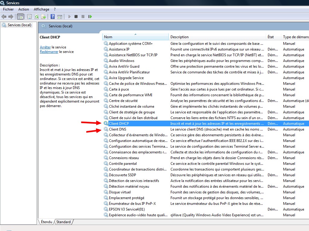

puis sur le pc qui ne se connecte pas, clic sur panneau de configuration => outil d'administration => service
voir photo, et voir si les 2 services sont démarrés et en automatiques.
voir si vous avez bien ça
http://img48.xooimage.com/files/a/6/e/sans-titre-1-16f2d07.jpg
http://img42.xooimage.com/files/0/d/4/sans-titre-2-16f2d14.jpg
http://img42.xooimage.com/files/5/a/3/sans-titre-3-16f2d29.jpg
http://img26.xooimage.com/files/a/2/f/sans-titre-1-16f2472.jpg

En effet j'ai bien ça sur l'ordineteur avec lequel je ne peux pas naviguer sur le web
Que faut il faire après?
