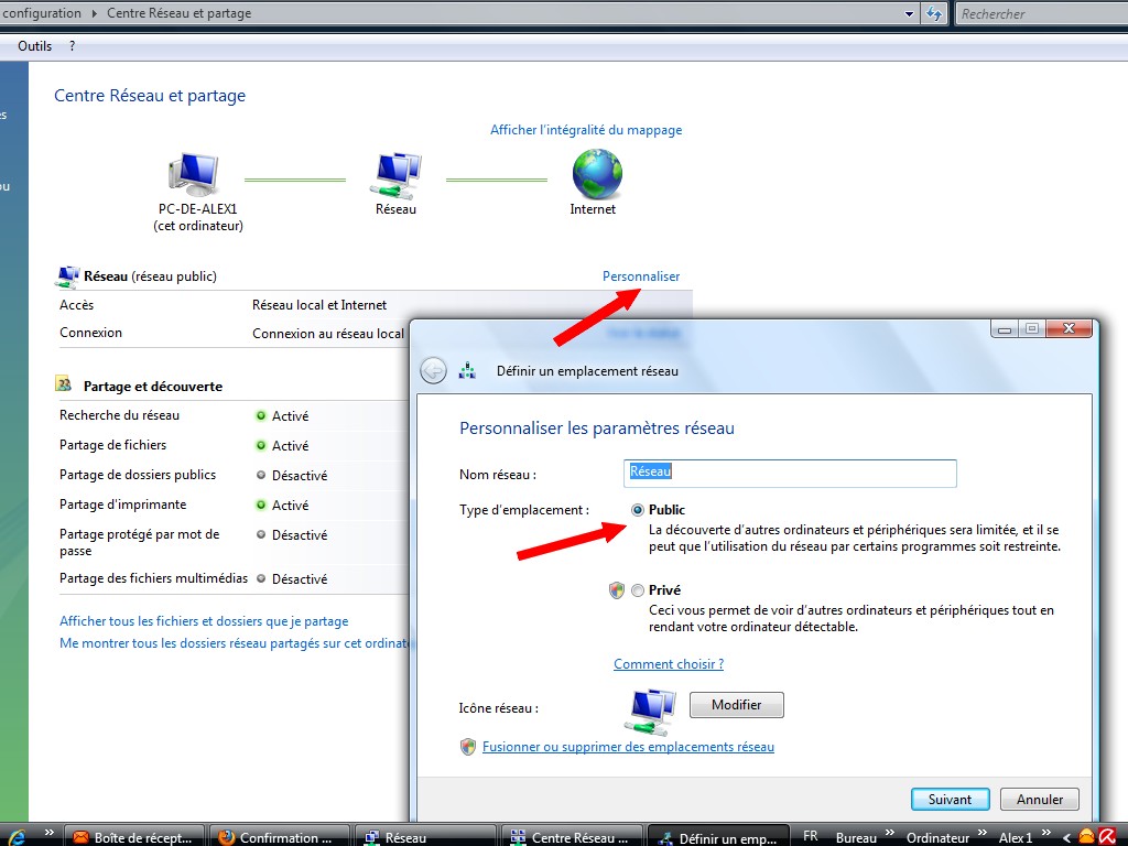

de toute façon, il faut remettre activé , à cette étape là, avez vous fait suivant, puis terminé, et redémarré le pc.
http://www.libellules.ch/vista_reseau10.jpg
il y a deux "personnaliser". je parlais du personnaliser en vert, en dessous, à la place de 'activé'.
celui la, je n'arrive pas a l'enlever, meme si je mets activé, il me met personnaliser à la place, et la puce n'est toujours pas cochée en face de 'activé'.
dans le premier 'personnaliser', j'ai mis public comme c'etait fait (j'avais privé), et j'ai redémarré.
aucun effet.
help.
aucun effet.
help.
http://www.libellules.ch/centrereseau1.jpg
il y a deux "personnaliser" sur cette image, l'un d'eux se situe à un endroit ou l'on attendrait plutot un "activé" (a cote du bouton vert).
oui justement, vous vous avez "activé" là où j'ai "personnaliser", comme sur la photo de libellules.ch.

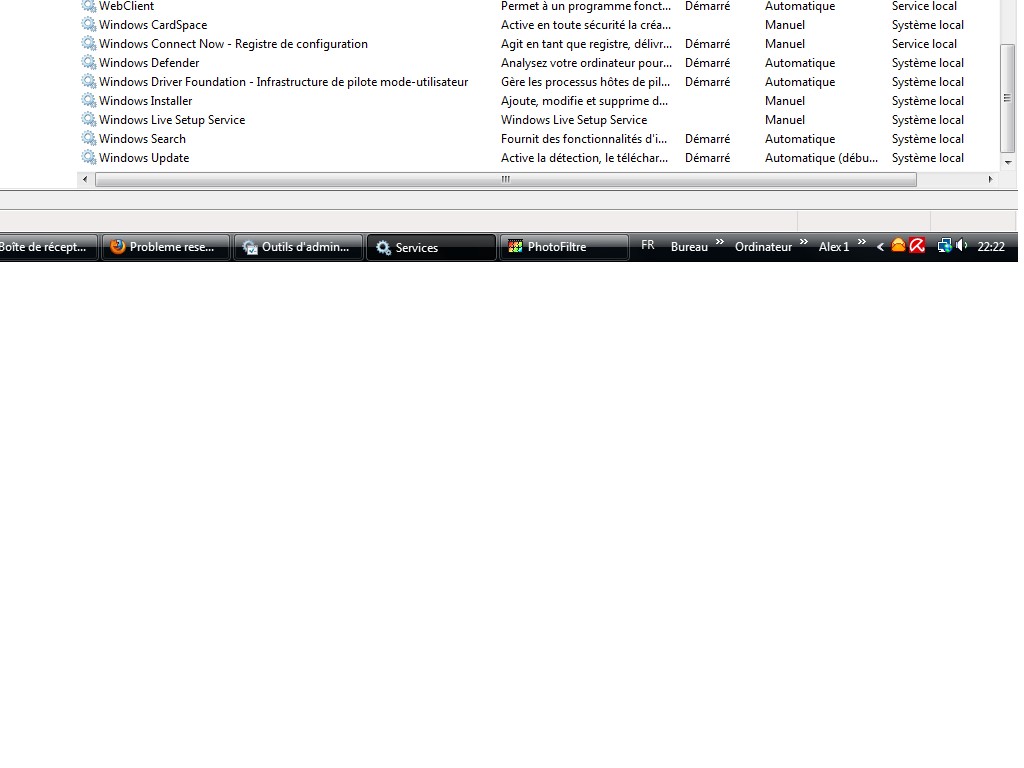

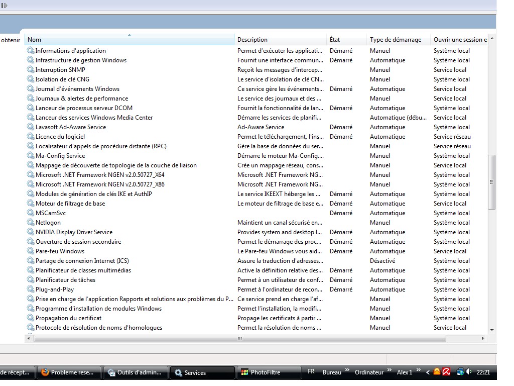

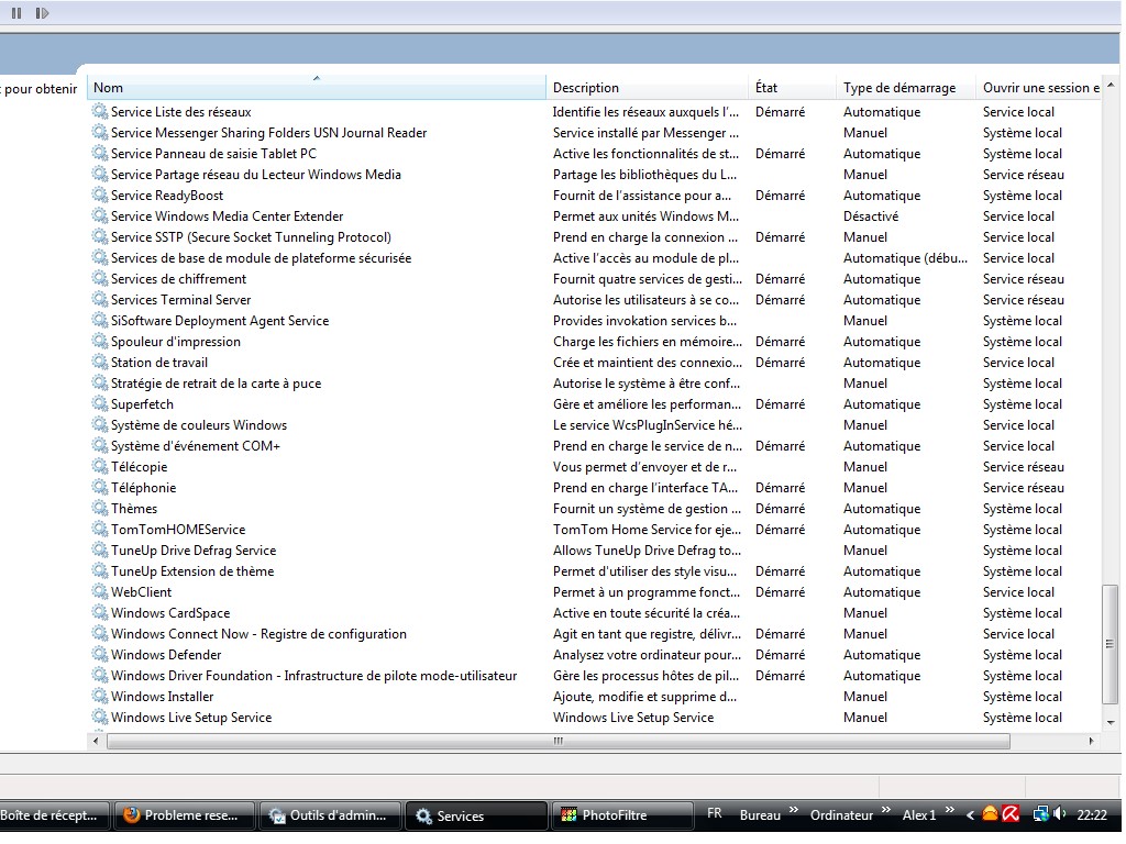

voici les services sur vista, reste à comparer
http://img40.xooimage.com/files/e/0/3/sans-titre-1-1378297.jpg
http://img42.xooimage.com/files/7/0/7/sans-titre-2-13782c1.jpg
http://img44.xooimage.com/files/8/3/0/sans-titre-3-13782cf.jpg
http://img40.xooimage.com/files/6/a/3/sans-titre-4-13782db.jpg
http://img28.xooimage.com/files/5/1/9/sans-titre-5-13782ed.jpg
http://img24.xooimage.com/files/7/d/c/sans-titre-6-13782ff.jpg

pour les services vista, les miens sont un peu differents, et je n'ai pas envie de tout modifier ne sachant meme pas si cela aura un effet ou pas (je n'ai pas de fichier bat pour le faire rapidement, cela me prendrait un temps fou).
voici mes services :
https://imageshack.com/

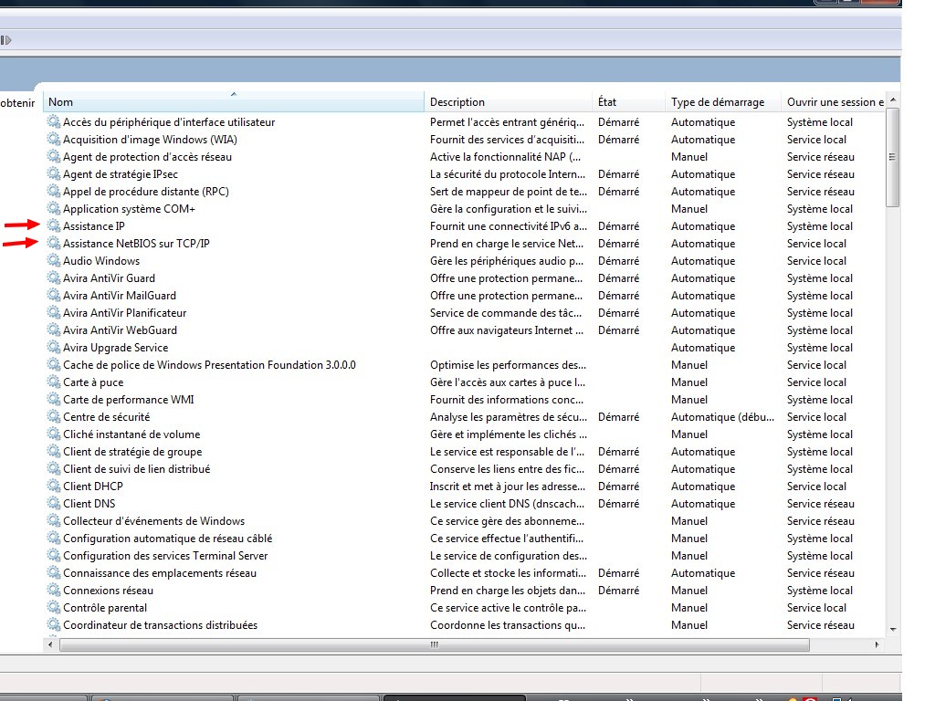

en regardant , il y a deux lignes désactivées qui peuvent avoir un rapport, essayez de les réactiver
voir photo
http://img46.xooimage.com/files/5/4/f/sans-titre-1-137863b.jpg
voir photo

ok, je les ai mis en automatique et je les ai démarrés, je n'arrive toujours pas à voir le pc xp sur mon portable vista.

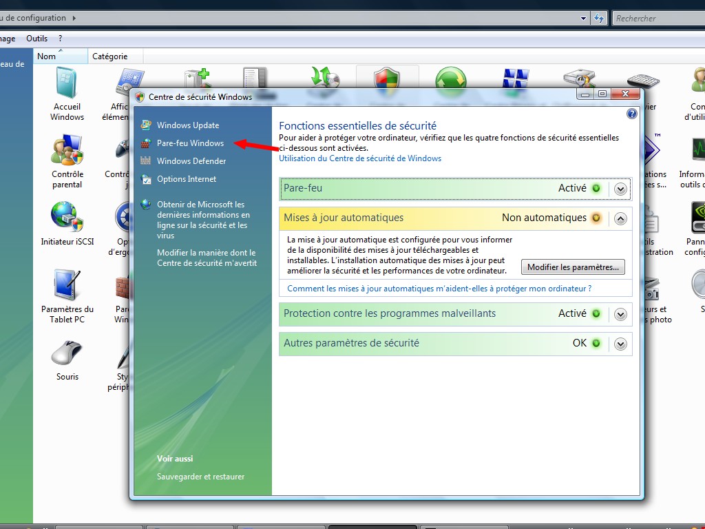

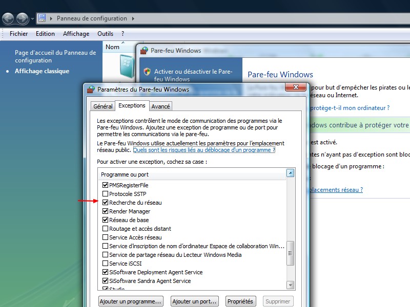

voir au niveau du pare feu, puis le réactiver
http://img42.xooimage.com/files/e/d/f/sans-titre-2-1378b0f.jpg
http://img28.xooimage.com/files/1/1/3/sans-titre-1-1378b1a.jpg
