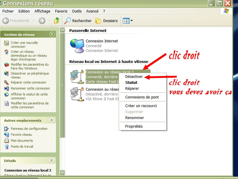

        voir dans démarrer connexions afficher toutes les connexions , puis clic sur voir photo
        vous devez avoir ça
        http://img26.xooimage.com/files/b/0/6/sans-titre-1-13750f9.jpg
        si rien y fait, débranchez votre livebox électriquement pendant quelques secondes, puis la rebrancher, attendre que le voyant @ soit fixe, et refaire l'essai.

          Après être aller dans connexion au réseau local j'ai une croix rouge entre le cadena et l'autre symbole qui ressemble un peu au 4 flèches sur le clavier de l'ordi,et lorsque je fais un clic droit il y a seulement marqué désactiver,connexion de pont,créer un racourci,renommer et propriété.
          Que dois-je faire maintenant?
