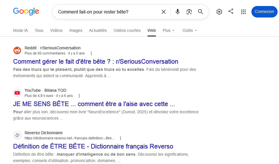

Une mise à jour Firefox 153 hier ou une mise à jour Google, je ne trouve ni dans l'un ni dans l'autre comment me défaire du "mode IA" et des "suggestions" qui l'accompagnent dès qu'on cherche quelque chose.
Merci.
Windows / Firefox 153.0

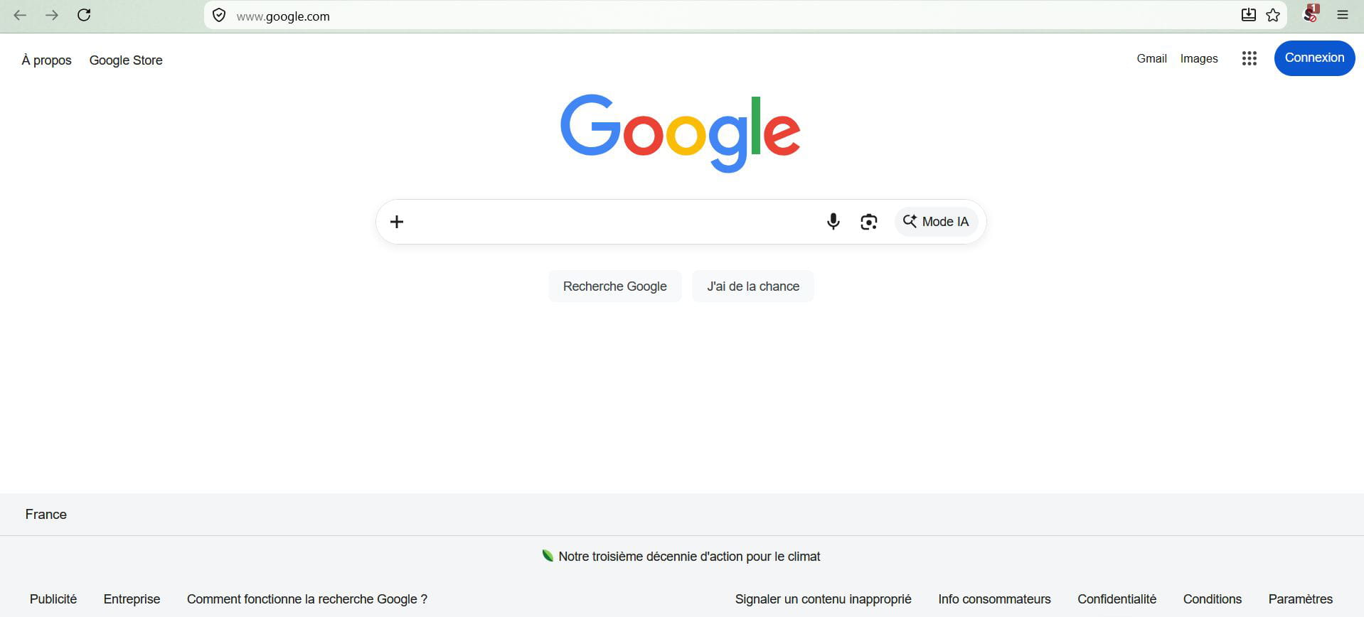

      Clic droit sur l'icône "mode IA" ==> supprimer Gemini .
      Ensuite nouveau Clic droit sur l'icône "mode IA" pour supprimer les chatbot .
      Depuis je n'arrive plus à réinstaller les IA  :)

      Le clic sur mode IA est chez moi inopérant.
      Je me fais planter par les deux méthodes visant à ajouter un moteur de recherche: une des deux syntaxes n'est pas acceptée, l'autre si mais ramène systématiquement adresse inconnue quand elle est lancée avant même de chercher quelque chose.
