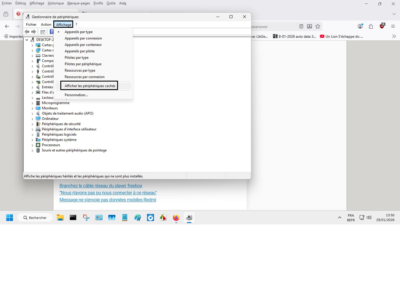

      dans le gestionnaire de périphériques, clique sur:
      Affichage ==> Afficher les périphériques cachés

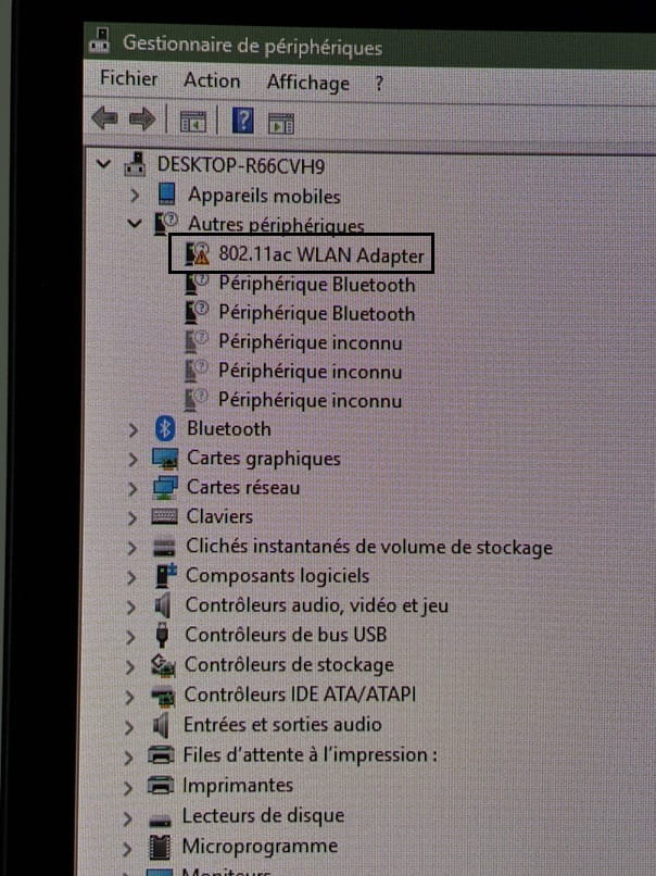

      poste 1 ou 2 capture(s) d'écran de ton gestionnaire de périphériques ==> clique ici
      1. https://www8.compress2go.com/v2/dl/web7/download-file/48cd98a7-87ee-4a76-ab32-c1da7334662c/IMG_5219.jpeg
        https://www23.compress2go.com/v2/dl/web7/download-file/3a98ba14-273b-4fb3-8086-2abcf9bef084/IMG_5218.jpeg

          oui, je vois les photos
          ton pc est 1 fixe (tour), et tu as le périphérique Wifi de ton TP Link en alerte
          donne l'identifiant du périphérique ==> clique ici
          PS: la 1ère ligne suffit, poste la via 1 copier/coller dans ta réponse
          ta carte mère ==> PRIME H510M-K R2.0

            Pas d'alerte dans périphériques système. La seule alerte c'est pr Autres périphériques.
            ok, perso je cliquerai droit sur le périphérique en alerte ==> mettre à jour le périphérique ==> recherche automatiquement les pilotes
            dis-moi ce que ça donne
