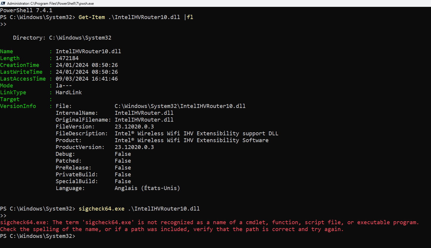

      Avec powershell administrateur cette fois allez dans:
      C:\Windows\System32
      Et executer ces commande poster une capture image svp:

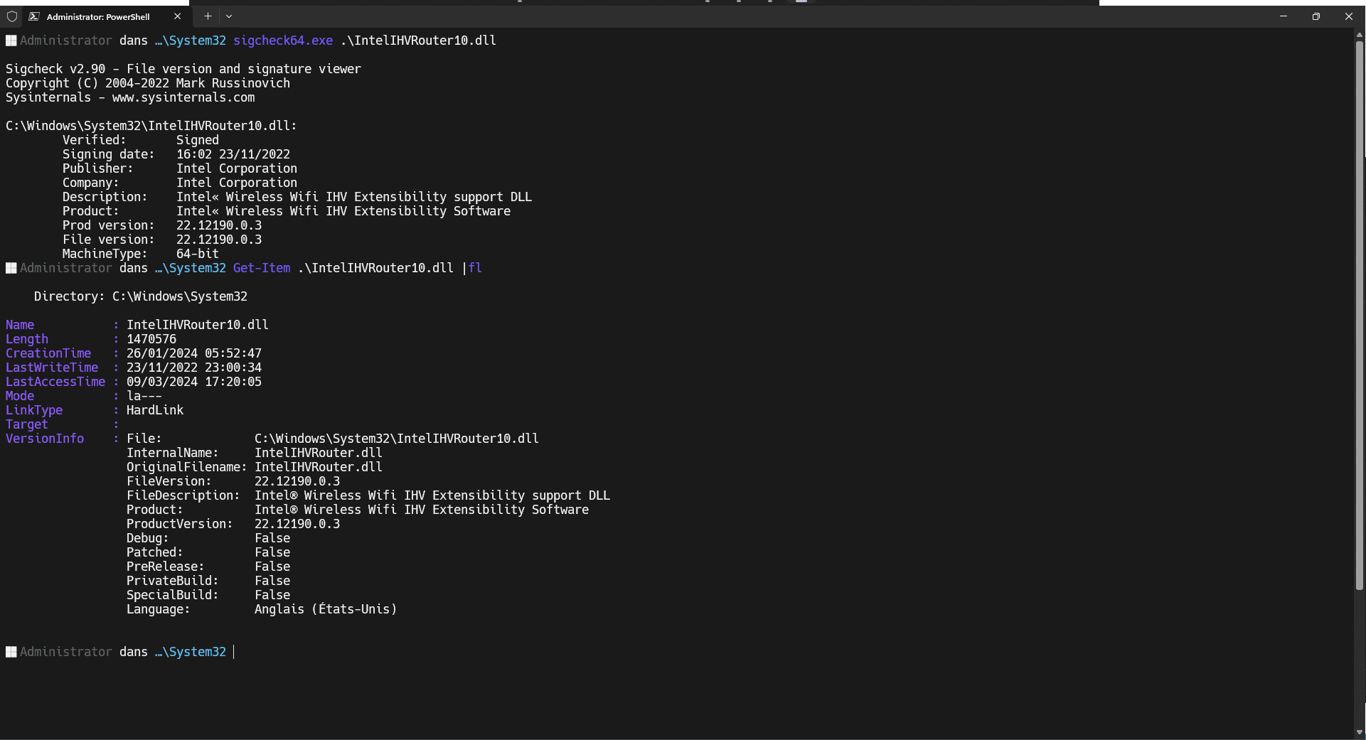

      Get-Item .\IntelIHVRouter10.dll |fl
      sigcheck64.exe .\IntelIHVRouter10.dll
      devrais ressembler a ca:

    2. Vince4113 Messages postés 17 Statut Membre > steph810 Messages postés 1865 Date d'inscription   Statut Membre Dernière intervention
      Je suis en train de regarder dans le catalogue mais toutes les versions sont en 21H2 ou 22H2. Y'en a-t-il que je peux utiliser malgré tout ?
    3. steph810 Messages postés 1865 Date d'inscription   Statut Membre Dernière intervention   152 > Vince4113 Messages postés 17 Statut Membre
      J'ai la même version que vous.
      executer les commandes du message precedent au pire je vous passe une copie de la mienne de cette .dll a remplacer.
    4. Vince4113 Messages postés 17 Statut Membre > steph810 Messages postés 1865 Date d'inscription   Statut Membre Dernière intervention
      Les commandes du message précédent cad ?
      Toujours dans powershell administrateur ou powershell ?
      Désolé mais pas sûr de comprendre comment exécuter les 2 commandes sachant que l'une des deux ne fonctionnait pas..?

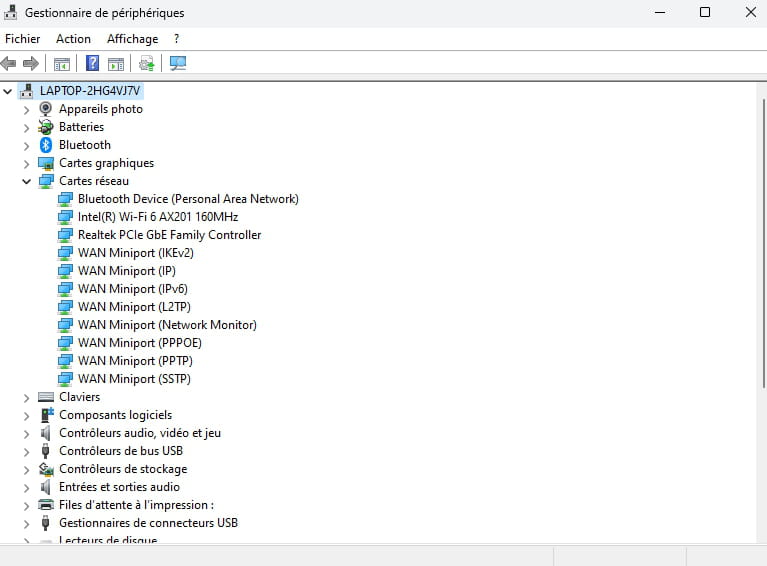

    poste 1 capture d'écran de ton gestionnaire de périphériques ==> clique ici
  8. Vince4113 Messages postés 17 Statut Membre
    Voila :

  10. billmaxime Messages postés 50522 Date d'inscription   Statut Contributeur Dernière intervention   6 149
    re
    je ne vois pas de périphériques en alerte dans ta capture d'écran
    dans le gestionnaire de périphériques, regarde la date et la version du pilote Wifi

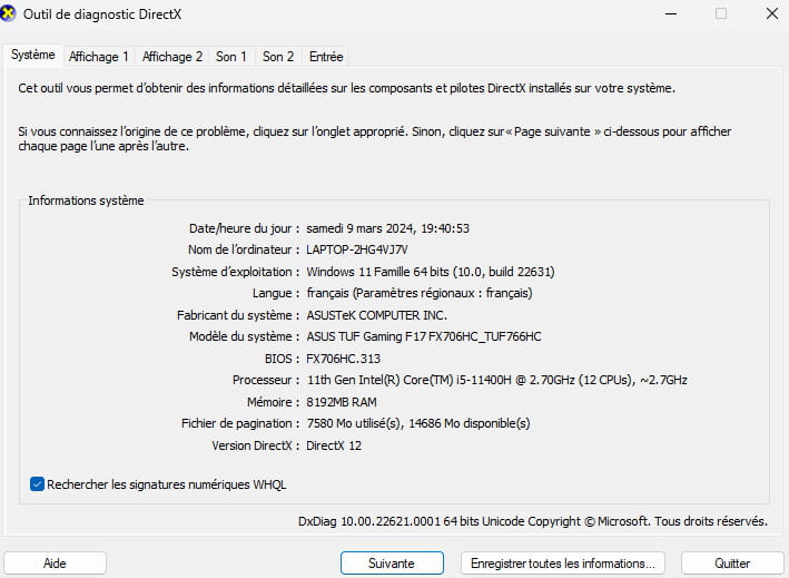

    si c'est le cas, dans recherche, tape DXDIAG et clique sur Ouvrir
    poste 1 capture d'écran de la page
  11. Vince4113 Messages postés 17 Statut Membre
    Oui l'alerte ne se met que lorsque le wifi ne fonctionne plus et elle est sur la carte réseau Intel.
    La date du pilote est 21/01/24
    La version du pilote est 23.30.0.6
    Oui c'est un ordi portable.
    Voila la capture :

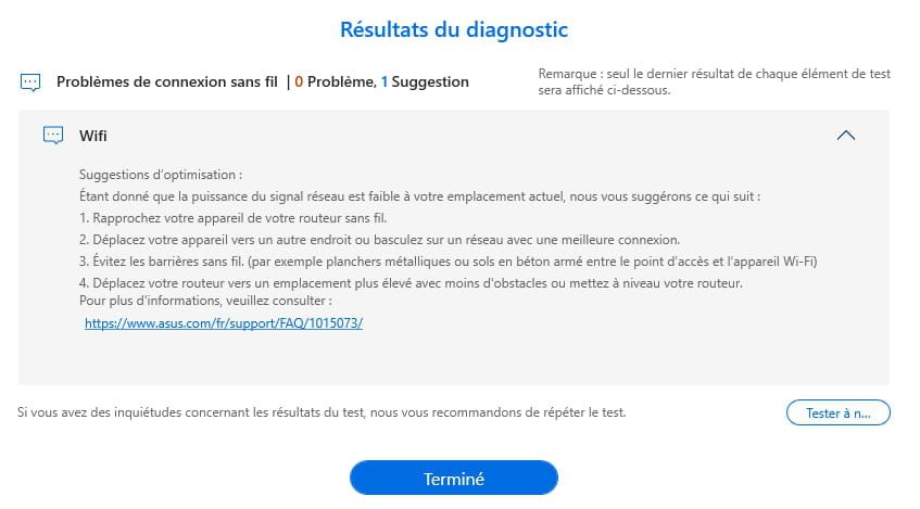

    PS: si tu peux tester la connexion en Wifi au plus près de ta box pour voir si le problème est identique

    tu dois juste brancher le pc en Ethernet pour voir si tu n'as pas de problème de connexion
    je te préconise aussi de tester le pc en Wifi tout près de ta box pour voir si tu as toujours les déconnexions
    PS: tu es loin de la box quand tu as les déconnexions en Wifi?
  19. Vince4113 Messages postés 17 Statut Membre
    re
    Je suis généralement dans mon salon et la box est à l'entrée au même étage, à 6/7 mètres je dirai, mais un bout du mur en pierre dépasse sur la moitié de la pièce pile entre moi et la box et il fait environ 2 mètres d'épaisseur je pense.
