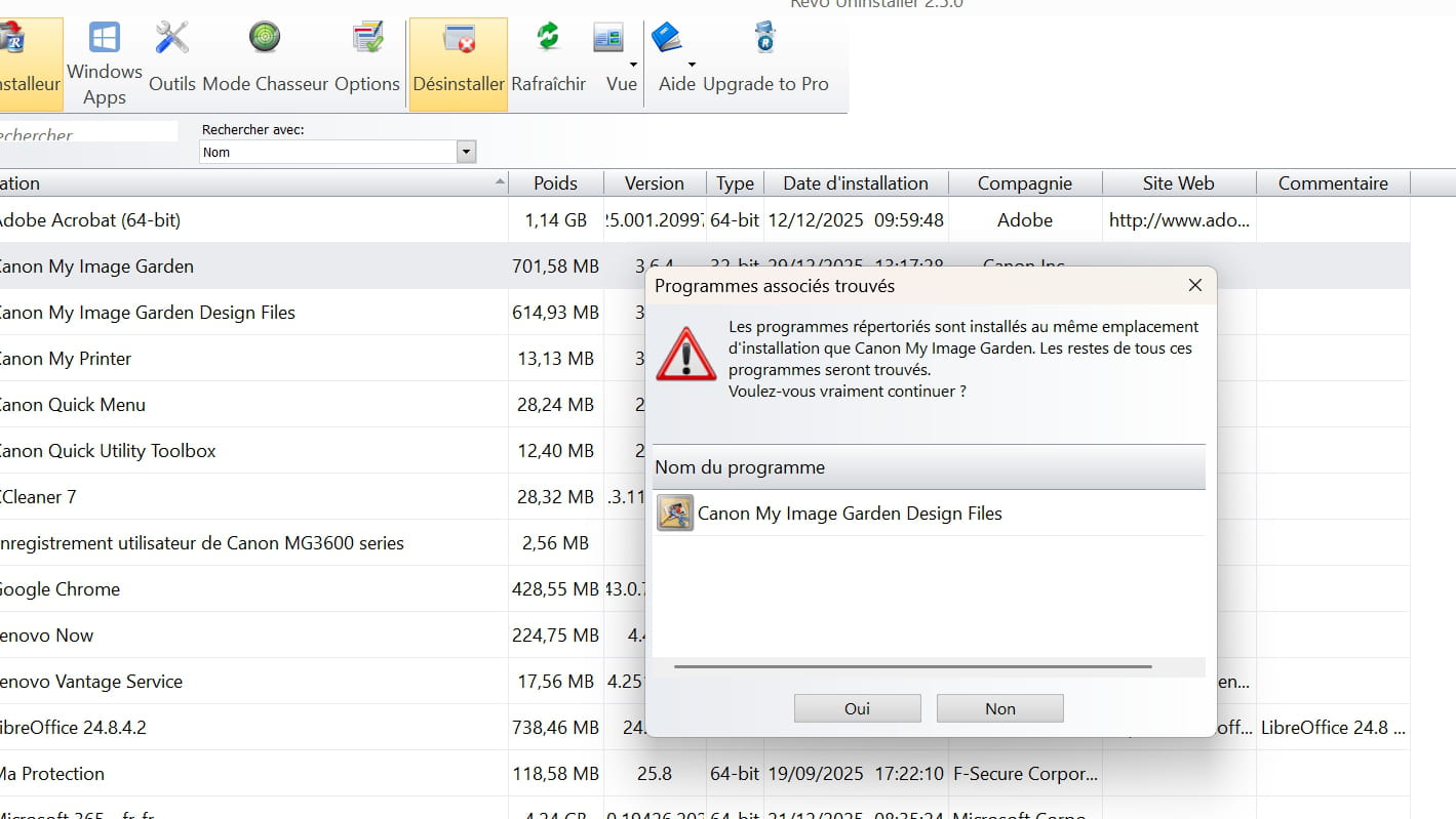

    Lance Revo-Uninstaller en tant qu'administrateur
    Désinstalle tous les produits de l'imprimante Canon
    Suis bien le tuto pour tout désinstaller proprement incluant les dossiers et clés
    résiduelles.
    Pour le scan des résidus, coche --> mode avancé
    Redémarre le pc.
    Télécharge et installe --> 7Zip 64 bits
    Fais clic droit sur le pilote --> win-mg3600-1_1-n_mcd.exe
    Sélectionne --> 7Zip
    Choisis --> extraire vers "win-mg3600-1_1-n_mcd\"
    Allume l'imprimante
    Va dans le dossier du pilote dézippé--> win-mg3600-1_1-n_mcd
    Dossier --> win
    Lance le --> MSetup4.exe
    Suis les instructions.

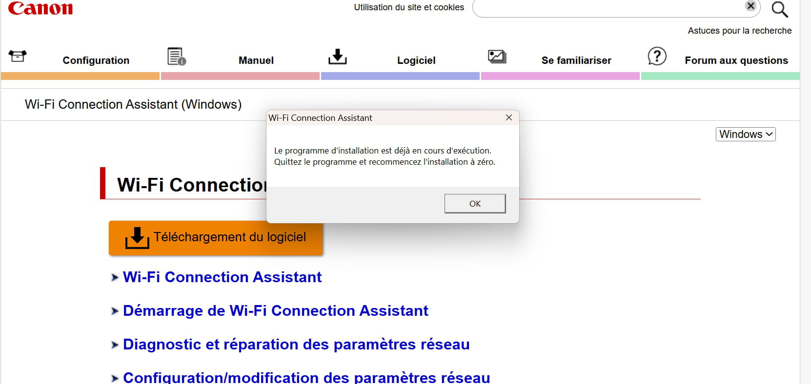

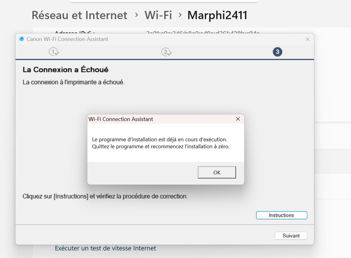

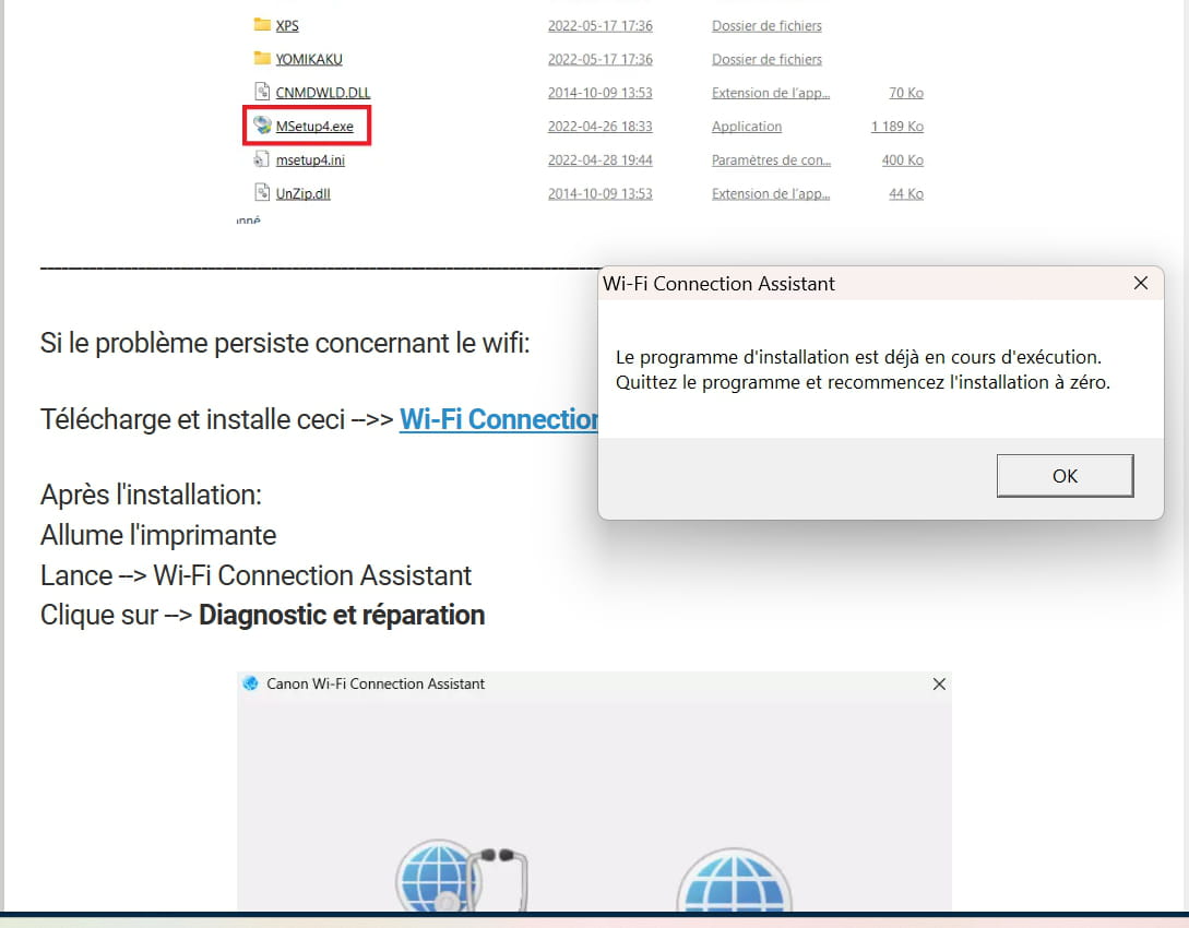

    Si le problème persiste concernant le wifi:
    Télécharge et installe ceci -->> Wi-Fi Connection Assistant <<---
    Après l'installation:
    Allume l'imprimante
    Lance --> Wi-Fi Connection Assistant
    Clique sur --> Diagnostic et réparation
    Si ca ne fonctionne pas, essaie l'autre option --> Configuration réseau de l'imprimante.

      Voici où j'en suis ce matin

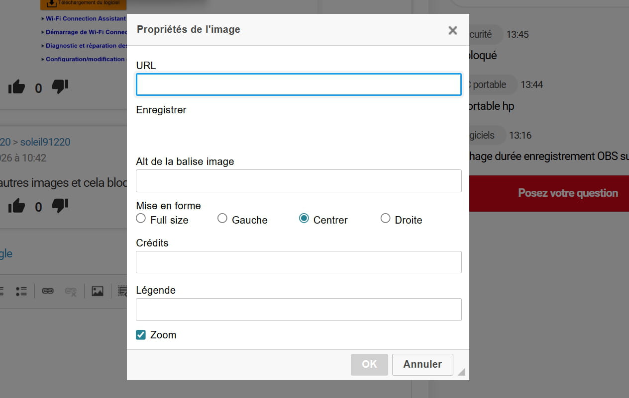

      je veux mettre d'autres images et cela bloque, je n'y arrive plus

    Je souhaite vous mettre des photos JPG ici mais ne trouve pas comment faire

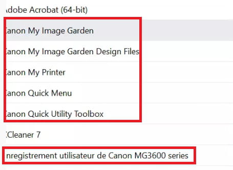

    1. Mon compagnon l'a installé via WIFI et moi il m'a proposé d'activé WPS, ce que j'ai fait. Cela pourrait jouer ?
      Je viens de regarder les icones sur l'ordi de mon compagnon pour les comparer à ceux sur mon ordi. IL EN MANQUE 1 principal : Démarrer my printer et 2 autres : Afficher les numéros de modèle d'encre et ouvrir la page pour acheter de l'encre et décrit les opérations de base
        Que votre imprimante soit connectée à votre box par wifi ou WPS est sans importance. Le résultat est le même. Le WPS est plus simple à configurer.
        Le plus important est de savoir si Windows a intégré votre imprimante.
        Allez dans Paramètres > Bluetooth et appareils > Imprimantes et scanner.
        Votre imprimante s'y trouve-t-elle ?
        Si oui, elle sera appelée quand vous aurez une impression à faire.
        Il faut que vous voyez dans les programmes de Windows si ce qui vous manque est installé (My Printer, Quick Menu).
        Il est possible que ce soit installé, mais que vous n'ayez pas les icônes sur le bureau.

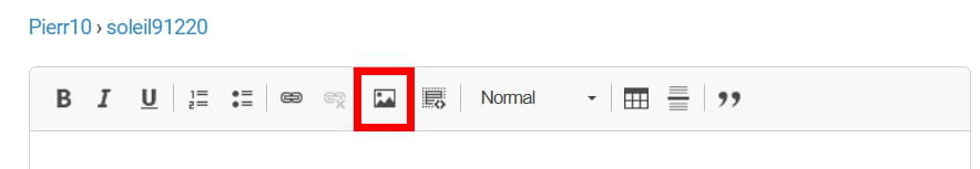

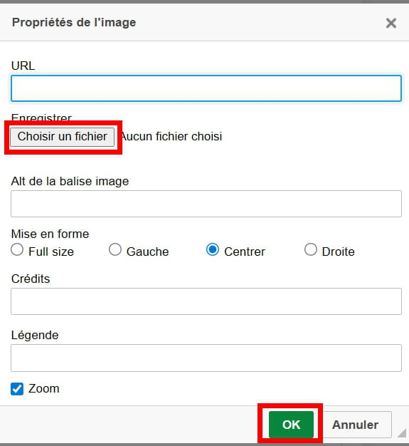

        Pour envoyer une image, vous ouvrez la fenêtre de réponse ou de commentaire et vous cliquez sur l'icône que j'ai encadrée :
        Ensuite vous choisissez l'image dans votre ordinateur en cliquant sur Choisir un fichier.
        La ligne URL se complète toute seule et vous terminez en cliquant sur OK.

      Mon conjoint, sous Windows 10, l’a installé sans difficultés mais moi, sous Windows 11, ensuite n’ai eu que des problèmes : la page test fonctionnait, je pouvais scanner mais pas imprimer bien que mon imprimante apparaissait je ne pouvais pas l’activer.
      J’ai perdu 7 jours la-dessus, d’abord demandé de l’aide de l’IA puis ai TEL à CANON qui a pris la main sur mon ordi, n’y arrivant pas ils m’ont demandé de TEL à MICROSOFT qui n’a pas réussi non plus. Tout cela 4 fois de suite 1h chacun.
      Je précise que le nom du WIFI a été changé ensuite car une amie m’ayant dit qu’il n’était pas normal que mon nom de réseau apparaisse sur la box elle l’avait changé. Donc avec CANON ou MICROSOFT, j’ai oublié, nous avons désinstallé et réinstallé l’imprimante avec le bon WIFI qui apparaît bien corrigé sur la page test. Cependant malgré qu’il soit indiqué « ce périphérique fonctionne correctement » nous ne réussissons pas à l’activer.
      Cependant, ayant des caméras chez moi, nous avions avec l’aide de FREE installé du 2,4G et du 5G pour le WIFI. Je me demande si ce n’est pas cela qui pose problème. Je pense qu’il y a 2 réseaux, l’un en 5G et l’autre en 2,4G et je ne sais pas ce qu’il faut faire
      La seule solution proposée par MICROSOFT a été de me désinstaller WINDOWS 11 et de le réinstaller. J’ai répondu que c’était les fêtes et que je leur enverrai un mail la semaine prochaine lorsque je serai disponible. Cette solution me faire peur, et je pense qu’il y a certainement autre chose à faire. L’un de vous pourrait-il me conseiller. MERCI D’AVANCE.

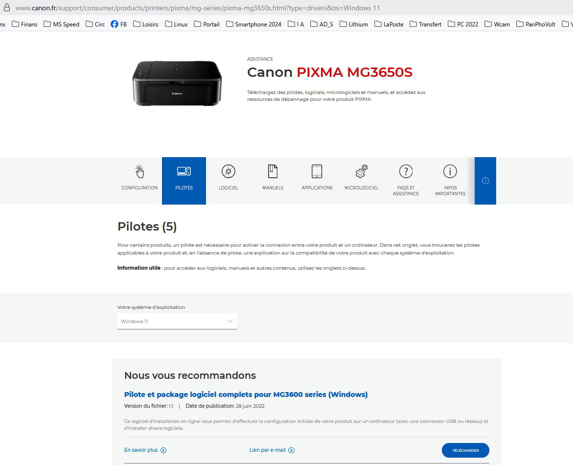

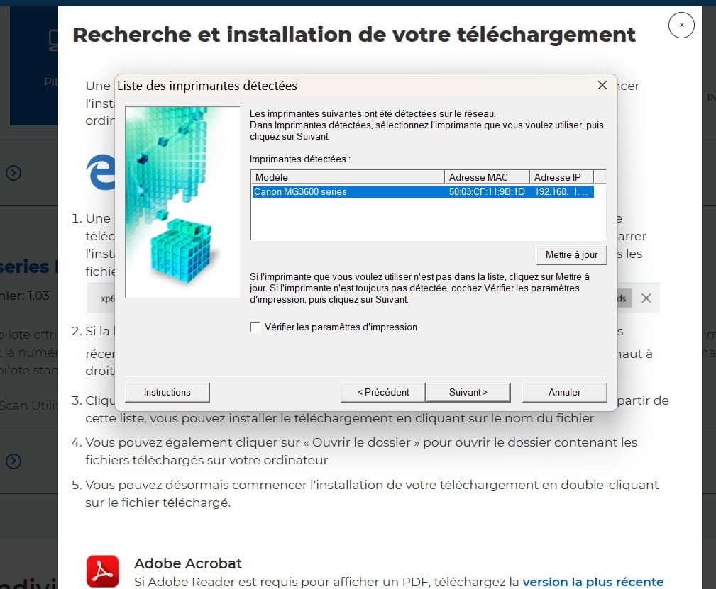

        Télécharge ce pilote --> MG3650S
        Allume l'imprimante
        Lance le setup du pilote

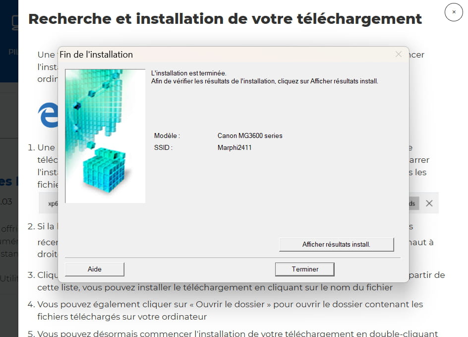

        2. Bonjour. Comme prescrit par vous j'ai désinstallé tout CANON et réinstallé.
          Cependant je peux encore scanner mais pas imprimer. Il ne trouve pas mon imprimante.
          J'en suis au moins à la 8ème désinstallation et réinstallation. JE N'EN PEUX PLUS. J'ai un ordi neuf et une imprimante neuve aussi.
          J'ai 70 ans, je n'ai pas envie de désinstaller windows 11 et le réinstallé. JE NE PENSE PAS QUE CELA VIENNE DE CELA. Aidez moi, SVP. Merci

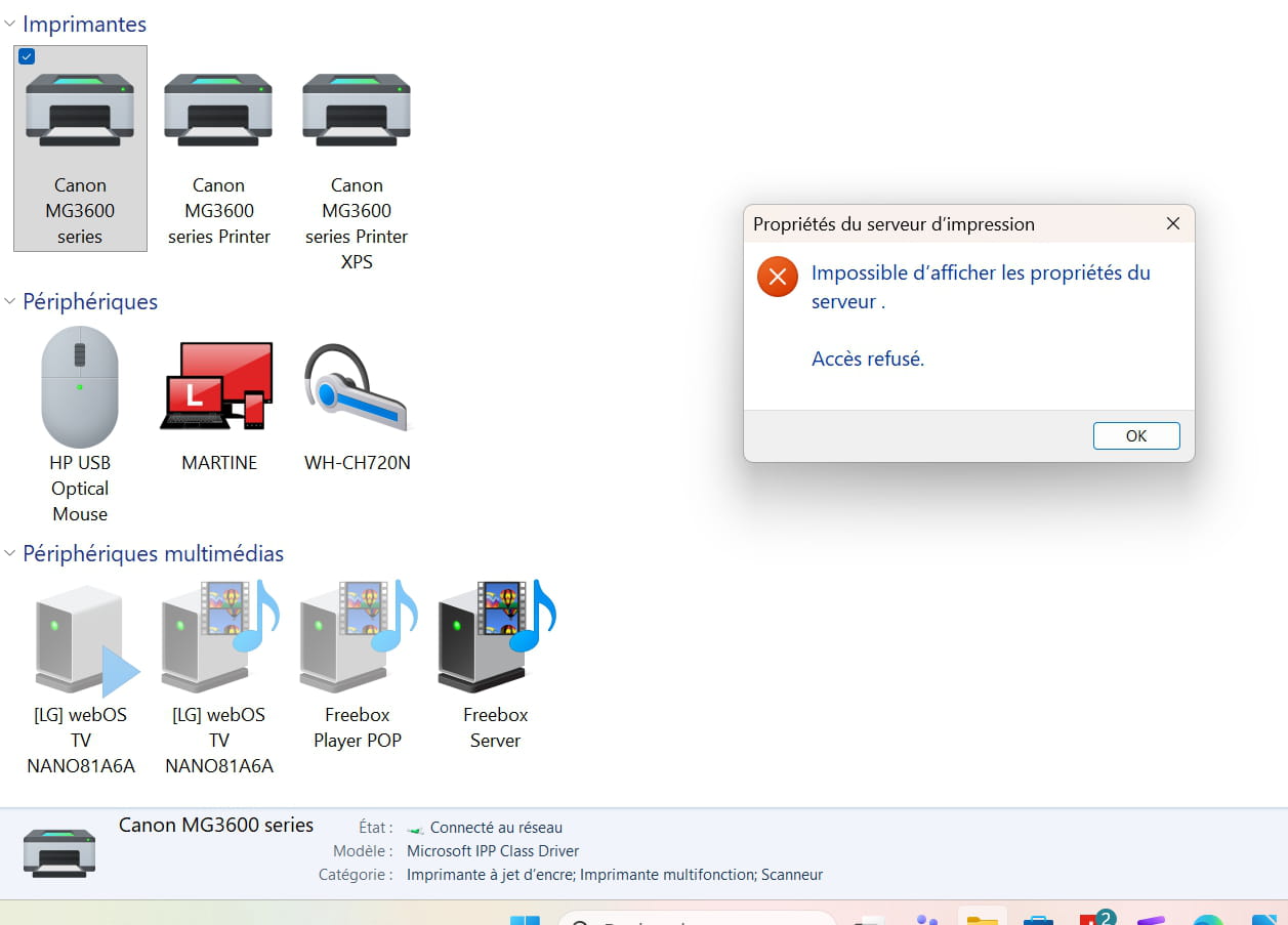

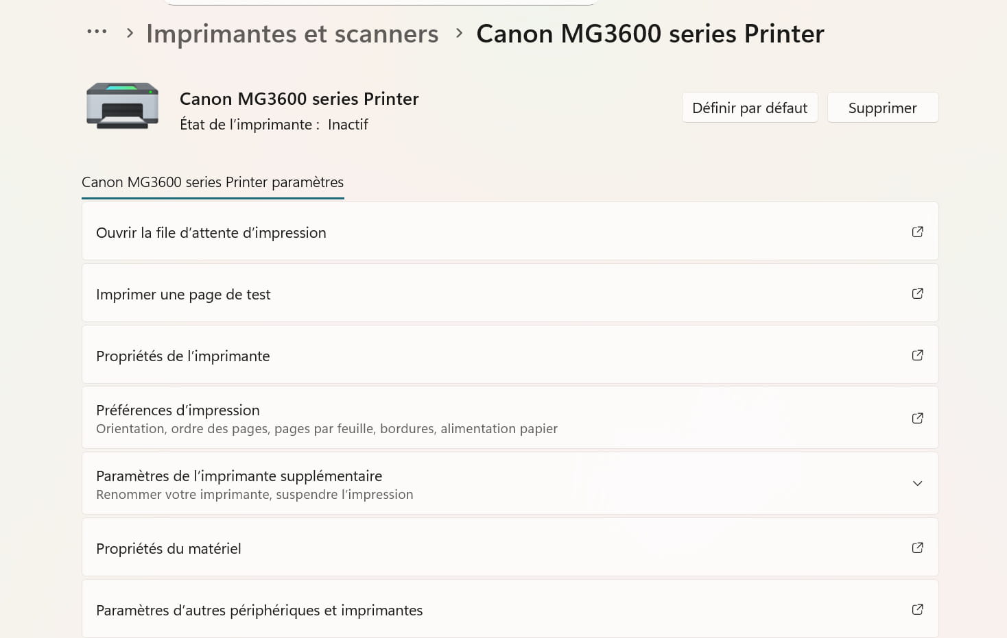

        1. Bonjour. Cela commence bien ce matin
        2. @soleil91220

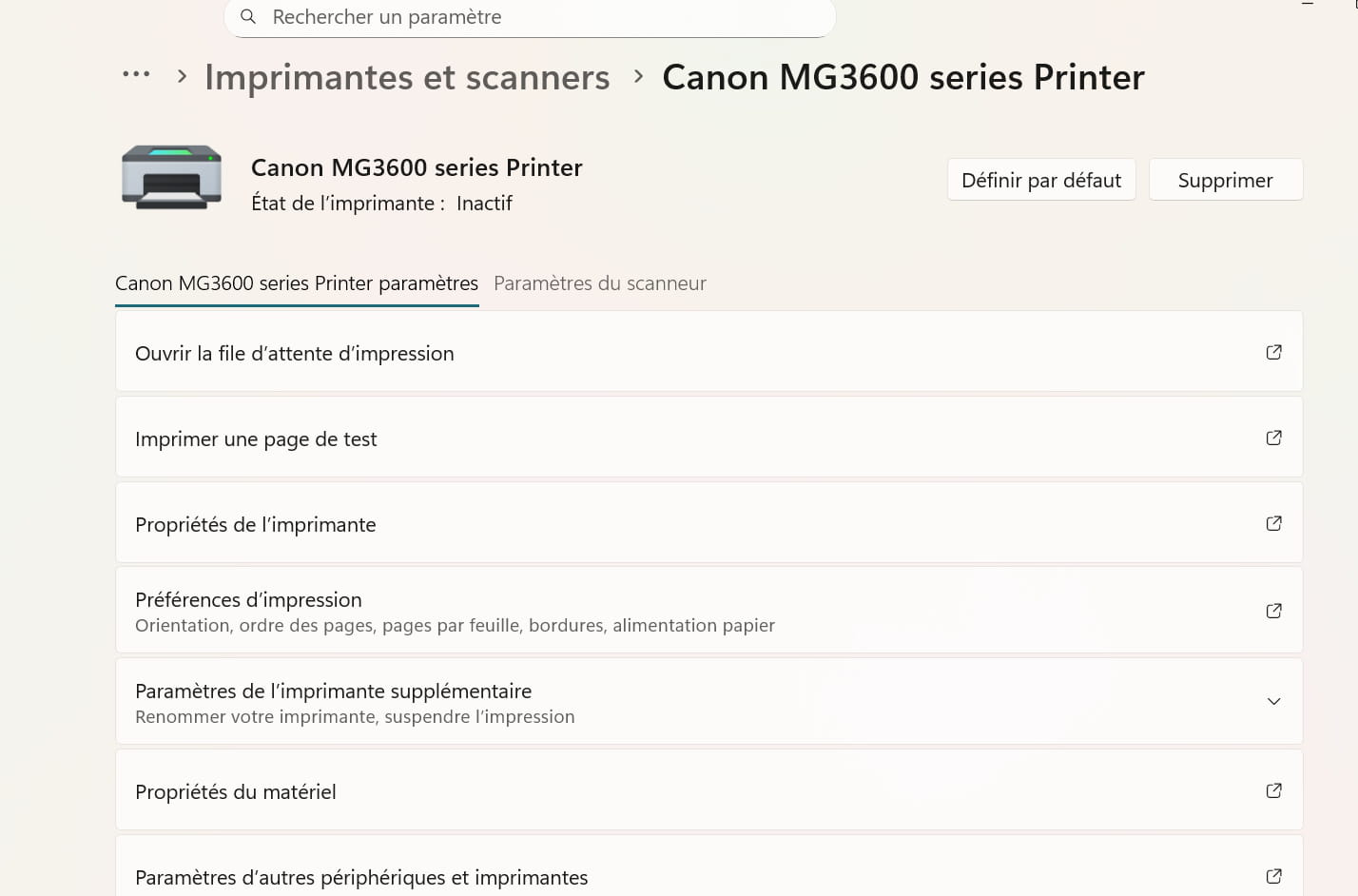

          A tout hasard, l'imprimante dans Périphériques et Imprimante du panneau de configuration est bien indiquée et installée :
          Par Défaut
        3. @Didi64_549

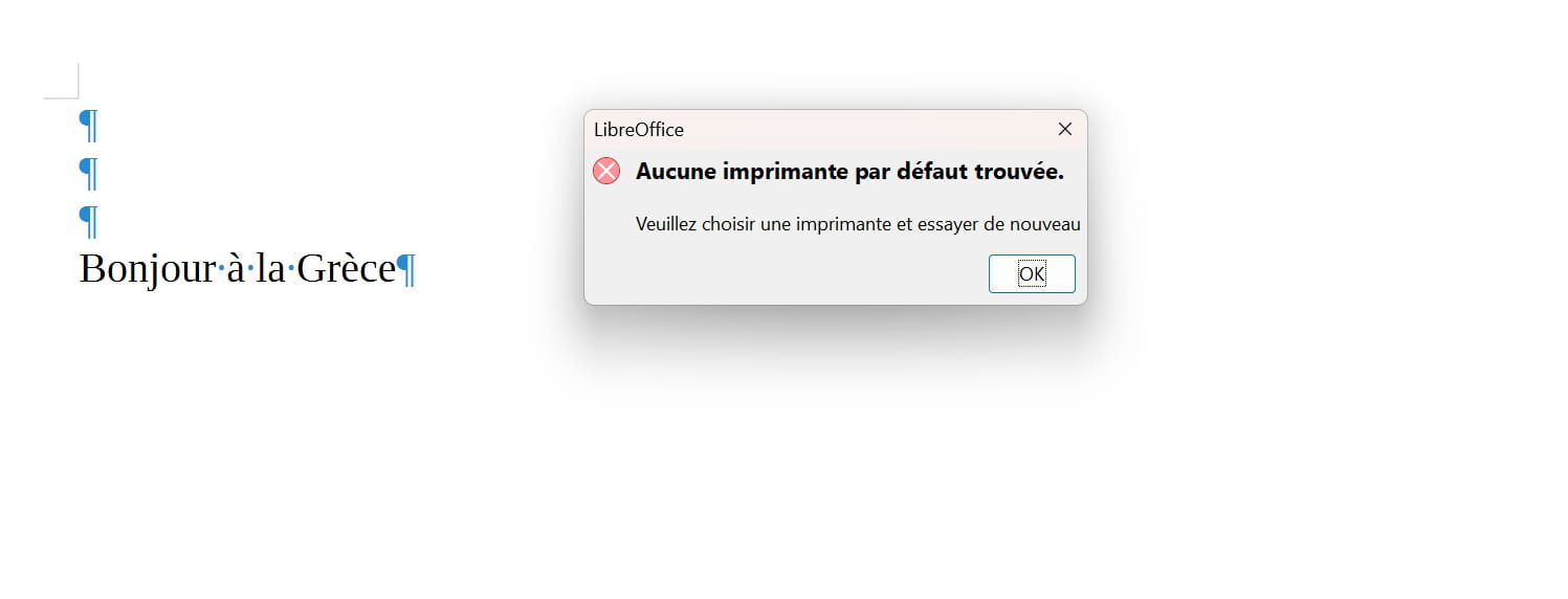

          Alors, comme les fois précédentes, les imprimantes apparaissent mais je ne peux pas les mettre par défaut
          CEPENDANT j'ai essayé d'imprimer un document via ONE DRIVE que j'avais pourtant désinstallé il y a longtemps me semble t'il car j'ai vu qu'il était actif lorsque j'ai scanné un document et que je l'ai trouvé la dedans ET MIRACLE ce document c'est imprimé.
          Seulement lorsque je souhaite imprimer un document via LIBRE OFFICE il ne veut TOUJOURS PAS IMPRIMER
          IMAGINEZ VOUS CELA ?
          J'ai déjà passé 2h en ligne avec CANON et 2 avec MICROSOFT. Tout ceci depuis le 20/12
          D'avance, merci de vos réponses

        5. @soleil91220
          Je n'arrête pas de chercher sans beaucoup de succès. Ne faudrait il pas que je coche quelque chose la dessus ?
      2. Bonjour

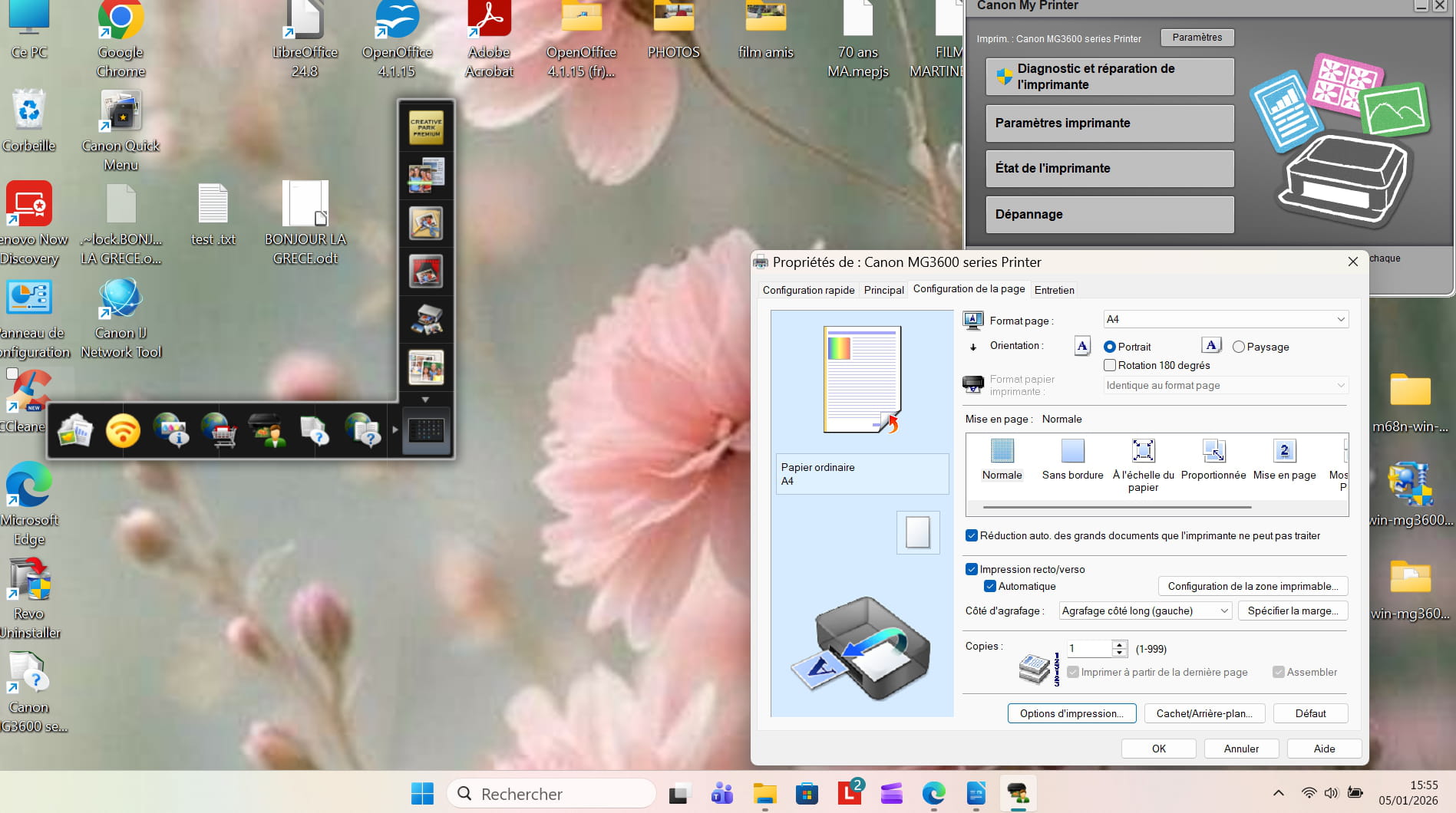

        tout est là :
        nota : vérifie sur quel réseau - 2,4 ghz ou 5 ghz - fonctionne l'imprimante de ton mari
        1. Ceci avait déjà été fait
      3. Je ne comprends pas les imprimantes sont bien là mais impossible de "définir par défaut"

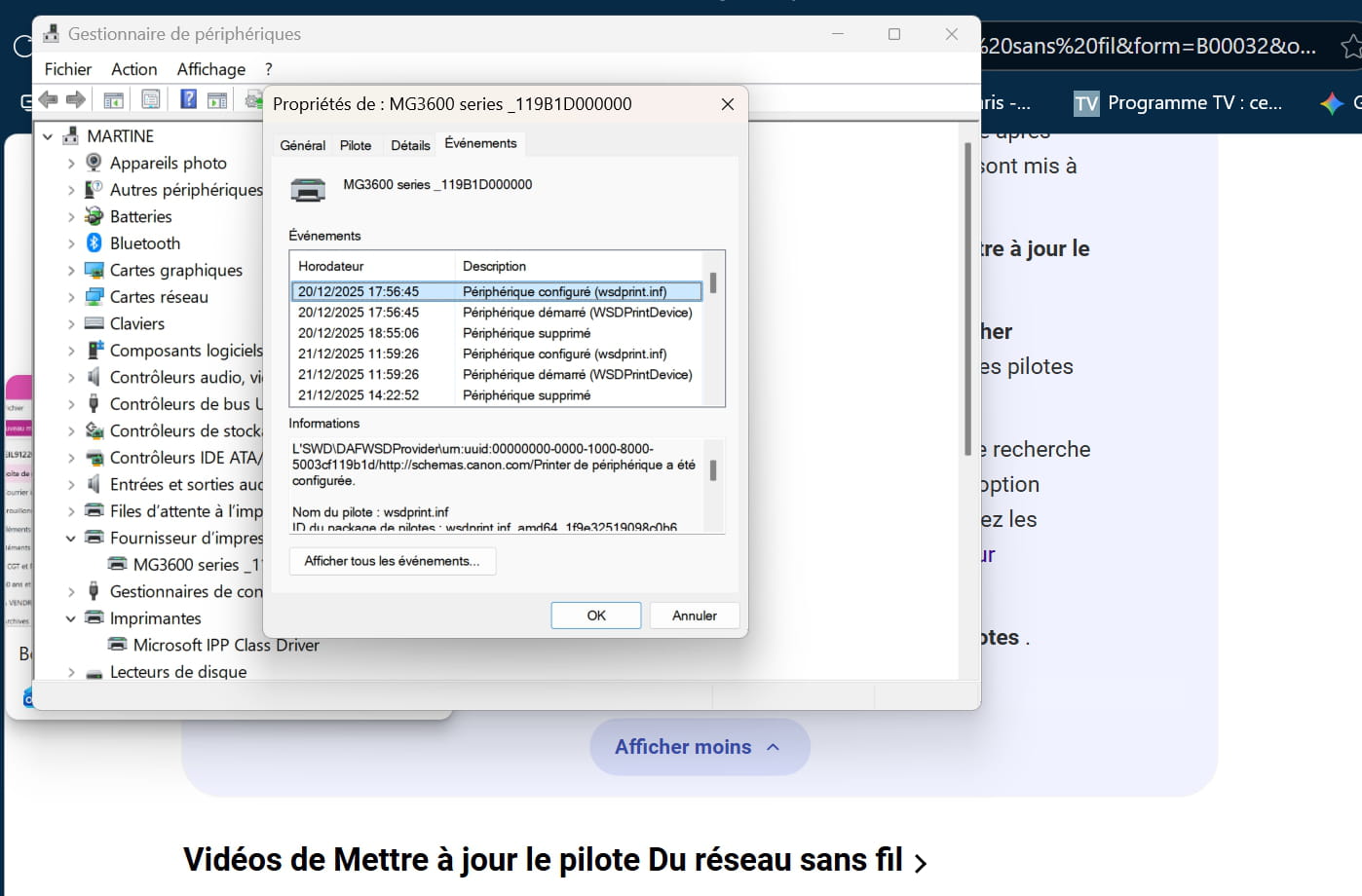

        1. Re,
          Vous avez essayez de mettre la series printer par défaut car là vous en avez deux d'installées ?
