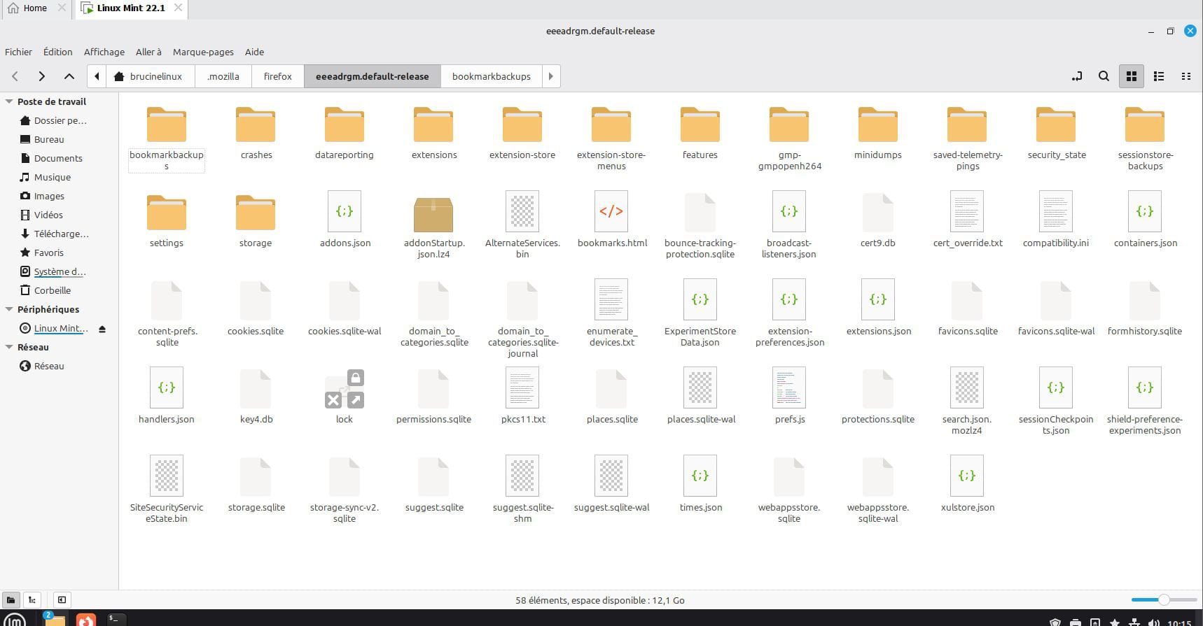

      Le profil se trouve là, où j'ai un fichier bookmarks.html parce que je l'ai créé comme indiqué et bien un dossier bookmarkbackups contenant les sauvegardes compressées.
      Se trouvent également à la racine les fichiers places.sqlite et favicons.sqlite dont les précédents sont l'image et avec lesquels on peut s'ils sont toujours incrémentés écraser ceux du profil courant quand il y en a plusieurs.

  2. ok. Je viens de trouver  les fichiers places.sqlite et favicons.sqlite dans bookmarks avec le dossier bookmarkbackups. Que dois je en faire ?Où dois je les importer ou les copier/coller ? Merci
