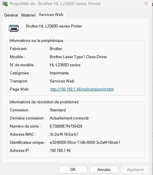

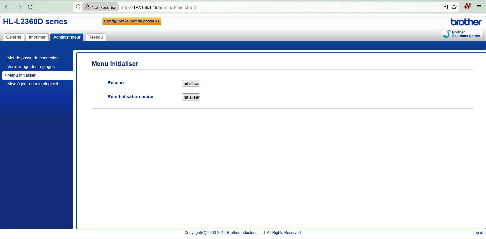

      Dans le dernier cas et en dehors de trouver sur le tableau de commandes comme suggéré en <1>, certains modèles au moins dont le mien y ont accès par le réseau.
      Si on ne veut pas la chercher dans le tableau de commandes ou l'impression des paramètres, l'adresse figure dans Périphériques et imprimantes, propriétés.
