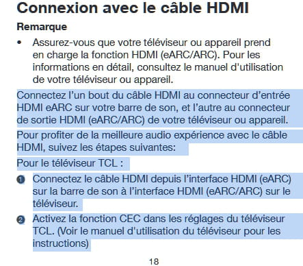

          Il va vous falloir vous procurer un câble HDMI, comme expliqué au préalable, pour le raccordement de votre barre de son à votre téléviseur.
          https://www.e.leclerc/fp/barre-de-son-tcl-s45he-8720568106021?srsltid=AfmBOopntWIOzM9ETOJ8S_y4OgaokJpgtCPc1R0eq0okgh77-bH8fQyv
          https://media-prod-eu-1.mirakl.net/SOURCE/4814323931174409a383be9332bcafa3

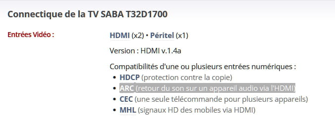

           https://www.lcd-compare.com/televiseur-SABT32D1700-SABA-T32D1700.htm
           La technologie CEC est disponible sur votre téléviseur et sur votre barre de son aussi.
