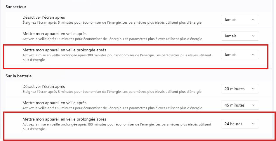

Cette coupure du PC intervient alors que le pc est au repos, avec les options d'alimentation réglées sur "jamais". J'appuie sur le bouton power et il repart avec juste mon mot de passe Windows à rentrer, Windows restant chargé ! Ce pc de 2019 n'a plus de batterie, elle est HS, il tourne sur le courant électrique. Merci pour vos idées.

    4. Clarckos Messages postés 10085 Date d'inscription   Statut Contributeur Dernière intervention   940 > quentin2121 Messages postés 9011 Date d'inscription   Statut Membre Dernière intervention
      As tu bien vérifié que ces deux paramètres étaient sur "Jamais" dans les options d'alimentation ?
    5. quentin2121 Messages postés 9011 Date d'inscription   Statut Membre Dernière intervention   1 313 > Clarckos Messages postés 10085 Date d'inscription   Statut Contributeur Dernière intervention
      Oui c'est bien enregistré sur jamais
