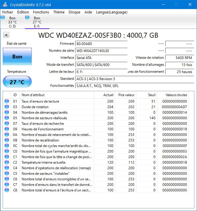

    Ce bruit doit être provoqué par la tête de lecture qui se met à l'arrêt. Vérifions l'état de santé du disque dur avec CrystalDiskInfo.
  2. aWasp Messages postés 76 Statut Membre
     Il est neuf . son SMART est nickel
    1. HelpiOS Messages postés 8475 Date d'inscription   Statut Modérateur Dernière intervention   11 960
      Oui, le SMART est bon, donc le bruit semble normal, surtout s'il se produit uniquement au moment de l'arrêt du HDD.
