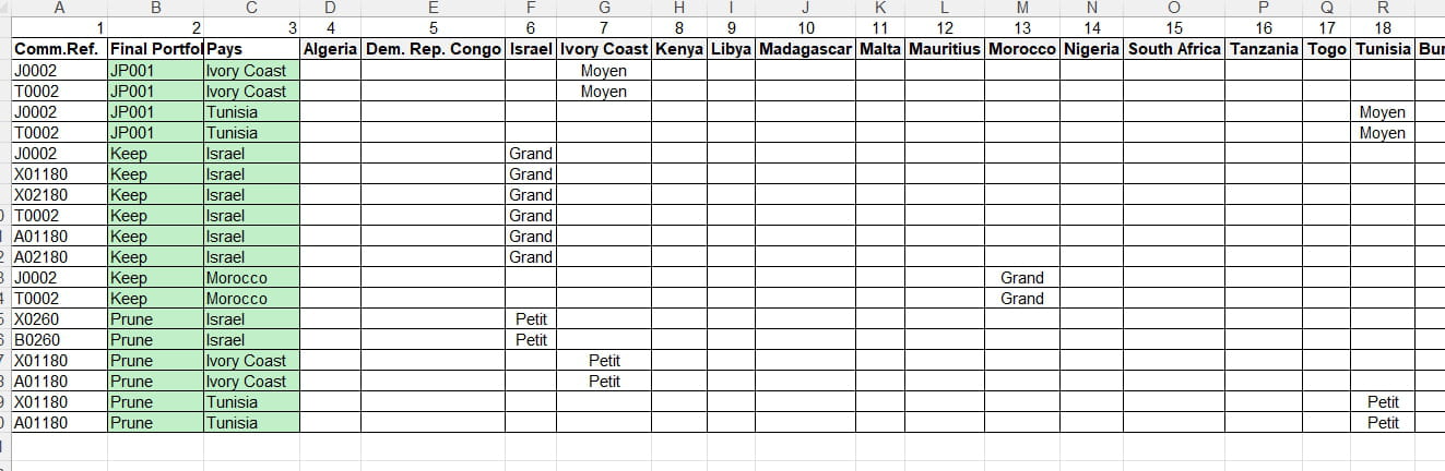

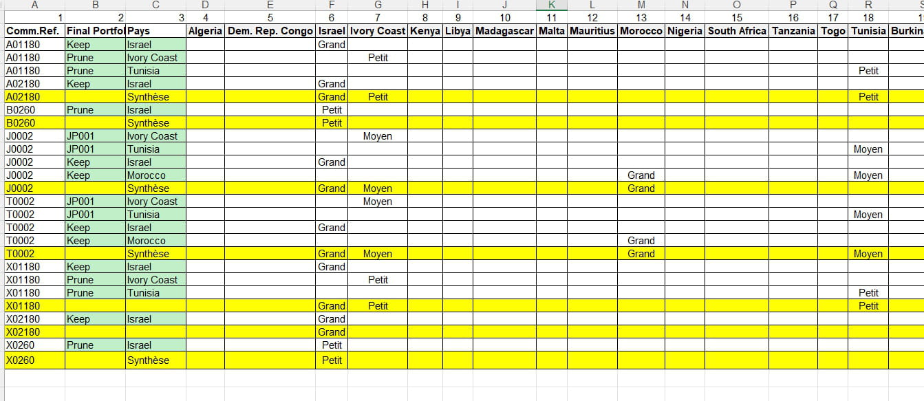

Le Pingou Messages postés 12375 Date d'inscription   Statut Contributeur Dernière intervention   1 476
J'ai parcouru votre fichier exemple et ce n'est pas claire de comprendre votre demande.
Je suppose ceci:
le fichier avant  comme suit:
Après traitement :
La suite selon votre retour!
J'ai volontairement ajouté des références pour mes essais.
Ce que je voulais savoir c'est :
Vous avez un fichier avant traitement qui ressemble à la première capture ou les données ne sont pas trier selon les référence.
Ensuite la deuxième capture montre le fichier avec les lignes de synthèse insérées.
Donc la synthèse se fait sur un fichier complet et non pas chaque fois que vous ajoutez des données...!
Petite proposition (provisoire) pour voir si c'est selon votre demande.
Voir la feuille Essai.https://www.swisstransfer.com/d/7a287df8-1d58-4a19-bd76-601e46e3b77b
