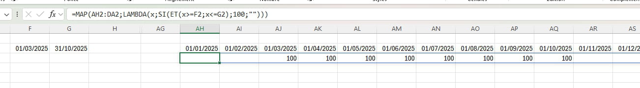

    Pour le fun, avec Excel 365, formule unique en AH3 :
    =MAP(AH2:DA2;LAMBDA(x;SI(ET(x>=F2;x<=G2);100;"")))
    Daniel
      J'ai essayé votre formule et je n'arrive pas à avoir comme vous.
      au lieu d'avoir 100 j'ai #NOM?.
      J'ai pourtant copier votre formule.
      Merci beaucoup
      1. C'est par ce que ta version d'Office n'est pas Microsoft 365.
        Daniel

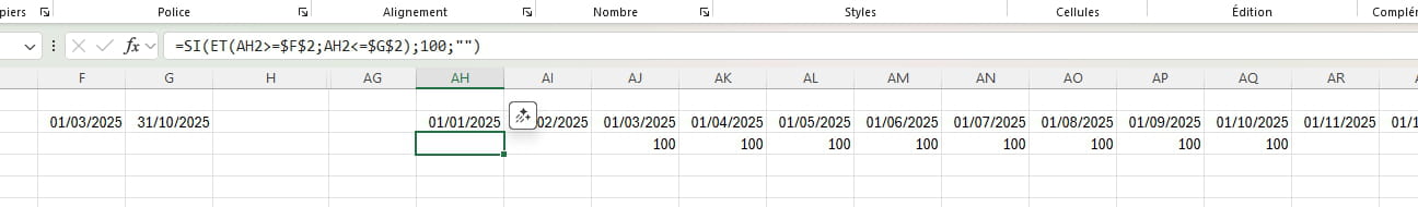

      2. Essaie, en AH3, à recopier vers la droite :
        =SI(ET(AH2>=$F$2;AH2<=$G$2);100;"")
        Daniel

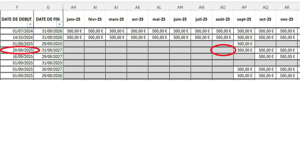

        1.  Bonjour,
          Votre formule marche très bien mais il y a une partie qui me pose un problème.
          Si j'ai une date qui commence en milieu de mois, il me décompte pas la prime, car tout mois commencé est dû.
          Cà marche très bien pour les dates de fin.
          Merci pour l'aide.

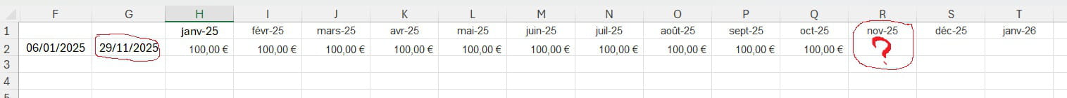

        1. Bonjour Daniel,
          Cela fonctionne bien pour le mois de novembre, mais je n'ai pas la différence entre :
          Sur la seconde date (29/11/2025), du 1 au 5 du mois je ne souhaite pas le montant.
          par contre du 6 au 31 du mois de la seconde date (29/11/2025) çà soit comptabilisé.
          Merci beaucoup pour l'aide
          1. Peut-être :
            =SI(ET(MOIS($F3)<=MOIS(J$1);ANNEE($F3)<=ANNEE(J$1);OU(ET(MOIS($G3)>MOIS(J$1);ANNEE($G3)>=ANNEE(J$1));ET(MOIS($G3)=MOIS(J$1);ANNEE($G3)=ANNEE(J$1);JOUR($G3)>5)));100;"")

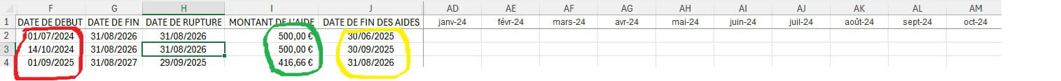

                J'ai rajouté des données qui me sont indispensable et en utilisant votre formule et en modifiant les cellules, je n'arrive pas à mon résultat.
                Sur les même bases que ma première demande, je voudrais qu'il me prenne en seconde date la colonne "J" au lieu de "G" et le montant en colonne "I" car il y a différent montants.
                Un grand merci pour votre intervention.

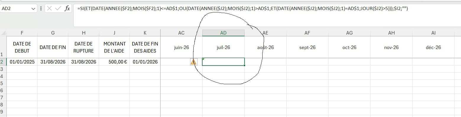

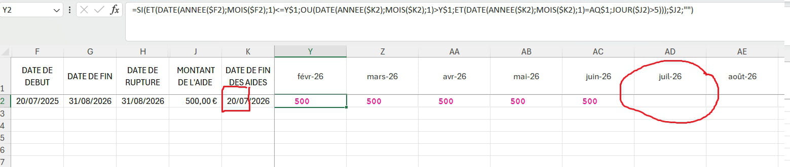

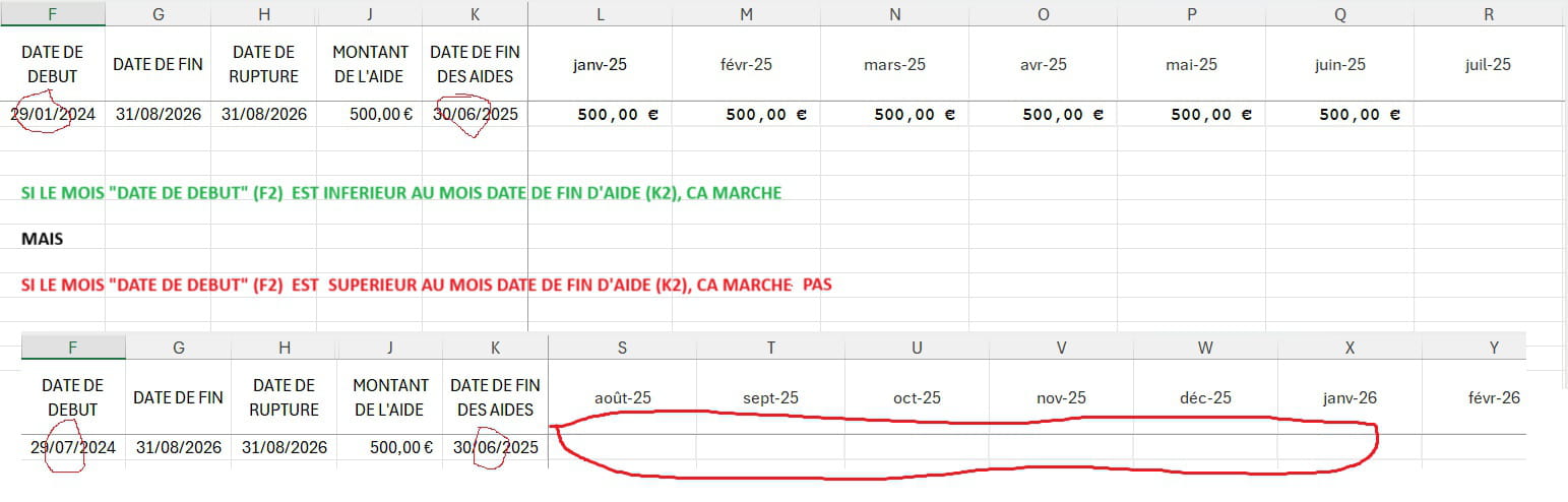

              2. Bonjour Daniel,
                Je joints un screen pour être plus compréhensible.
                D'autre part, j'ai oublié de mettre un élément dans la formule.
                Les montants doivent apparaître et ne pas excéder 11 mois par rapport à la date de début (F2)
                Donc il faudrait je pense dans la cellule (K2) : K2 = F2 + 11 mois
                Merci encore
                1. En AD2 à recopier vers le bas et la droite :
                  =SI(ET(DATE(ANNEE($F2);MOIS($F2);1)<=AD$1;OU(DATE(ANNEE($J2);MOIS($J2);1)>AD$1;ET(DATE(ANNEE($J2);MOIS($J2);1)=AD$1;JOUR($J2)>5)));$I2;"")
                  Daniel

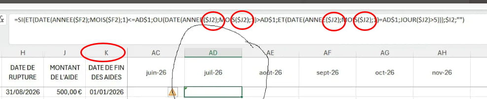

                  1. Désolé, mais çà ne marche pas.
                    Pour les 11 mois après la date de début, j'ai trouvé la formule en mettant (F2+365)
                    1. Tu dois stabiliser la structure de tes données avant de dire qu "ça ne marche pas". La date de fin des aides est passée de J à K et tu as conservé J dans la formule. Pareil pour le montant passé de I à J mais pas dans la formule. Corrige et dis-moi ensuite ce que je dois modifier.
                      Daniel
                      1. C'est bon j'ai modifié, effectivement désolé, je n'avais pas vu.
                        Par contre il ne me fait pas la différence si c'est avant le 5 ou après le 5 du mois pour la prise compte du montant.
                        1. Oui effectivement, j'ai revu les formules et c'est bon j'ai trouvé mais erreurs.
                          Merci encore c'est super !!!!!!!!
