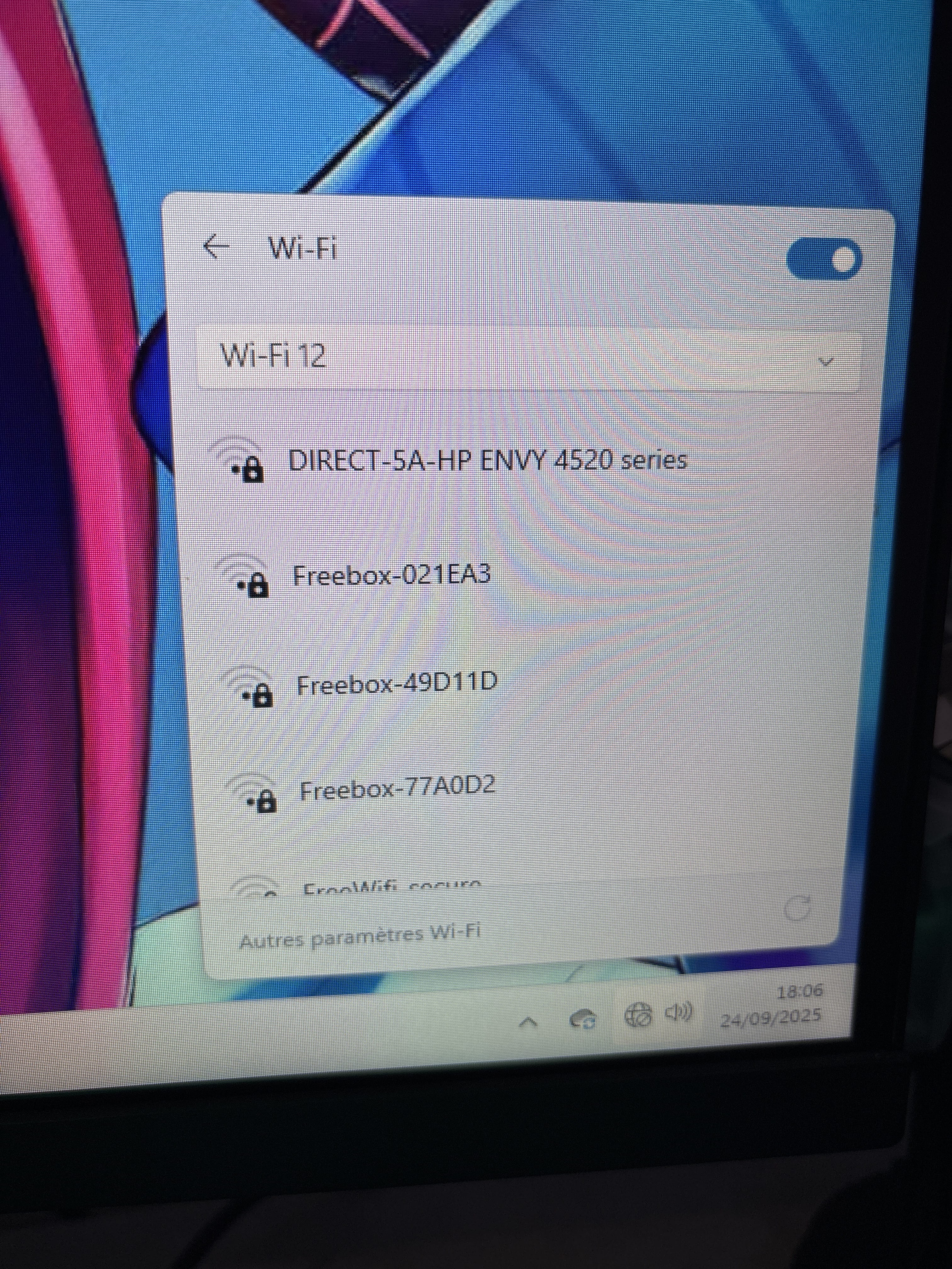

Bonjour, j’utilise une clé wifi pour avoir une connection sur mon pc et ça marchait très bien jusque là, mais maintenant mon pc ne veut plus ce connecter à mon wifi et il le capte très mal alors qu’il marche très bien.
Je suis moi même connecté dessus avec d’autres appareils, j’ai essayé tout ce que j’ai trouver sur les mise à jour à faire ou autre, j’ai tout essayé, j’ai donc pour le moment brancher un câble de la box à l’ordi mais bon je sais pas ce que je peux faire ?

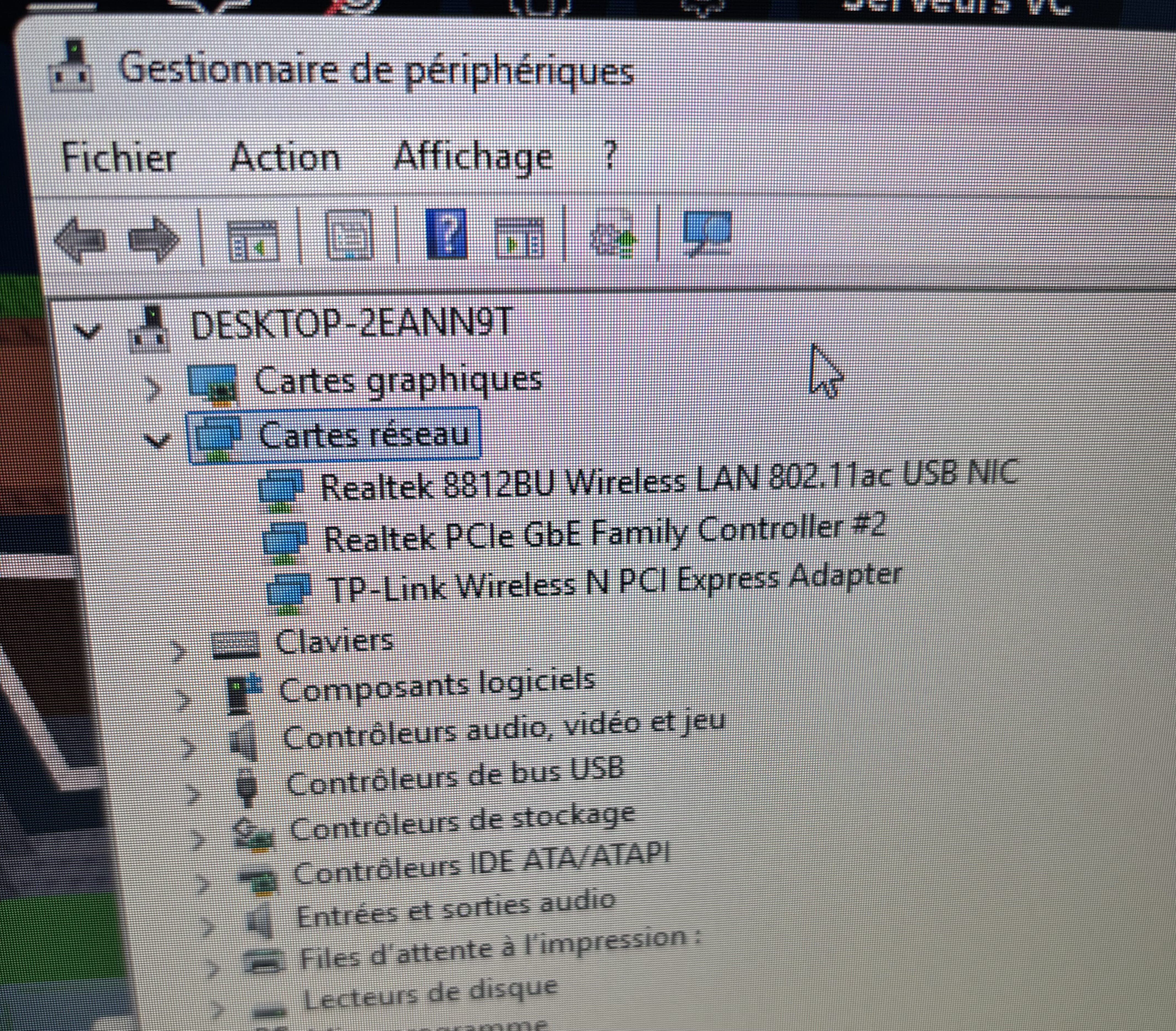

    Tu as quoi dans cartes réseau ?
    Image en exemple:

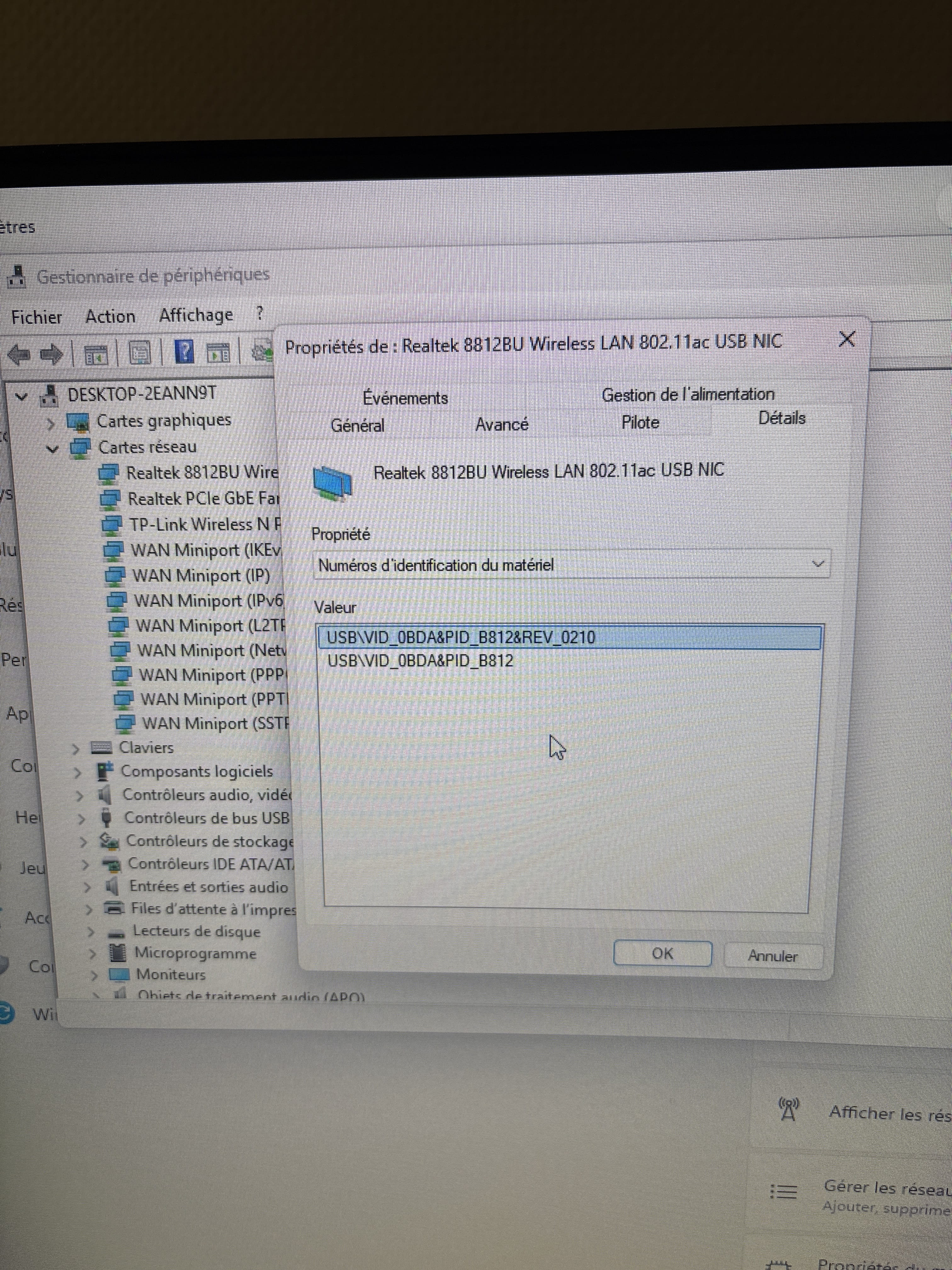

    1. J’arrive pas à envoyé la photo, maintenant que j’ai branché le câble j’ai trois réseaux mais sinon sans j’ai la même chose que toi, et j’ai essayé de déconnecter mon réseaux et redémarré mon pc ça n’a rien changé
        Le TP-Link wireless ne fonctionne pas ?
        Le problème est bien avec le Realtek 8812BU ?

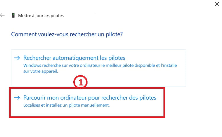

          Fais clic droit sur la carte Realtek wireless
          Désinstaller

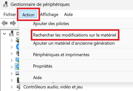

          Clique sur --> Action
          Rechercher les modifications sur le matériel
          Windows va réinstaller le périphérique Realtek wireless.

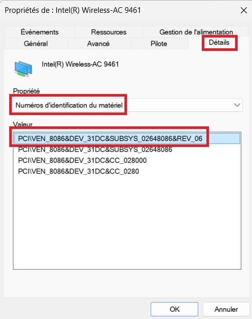

            Clic droit sur la carte Realtek wireless
            Propriétés
            Onglet Détails
            Dans Propriété, sélectionne --> Numéros d'identification du matériel
            Poste ce no. dans ton prochain message.

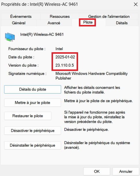

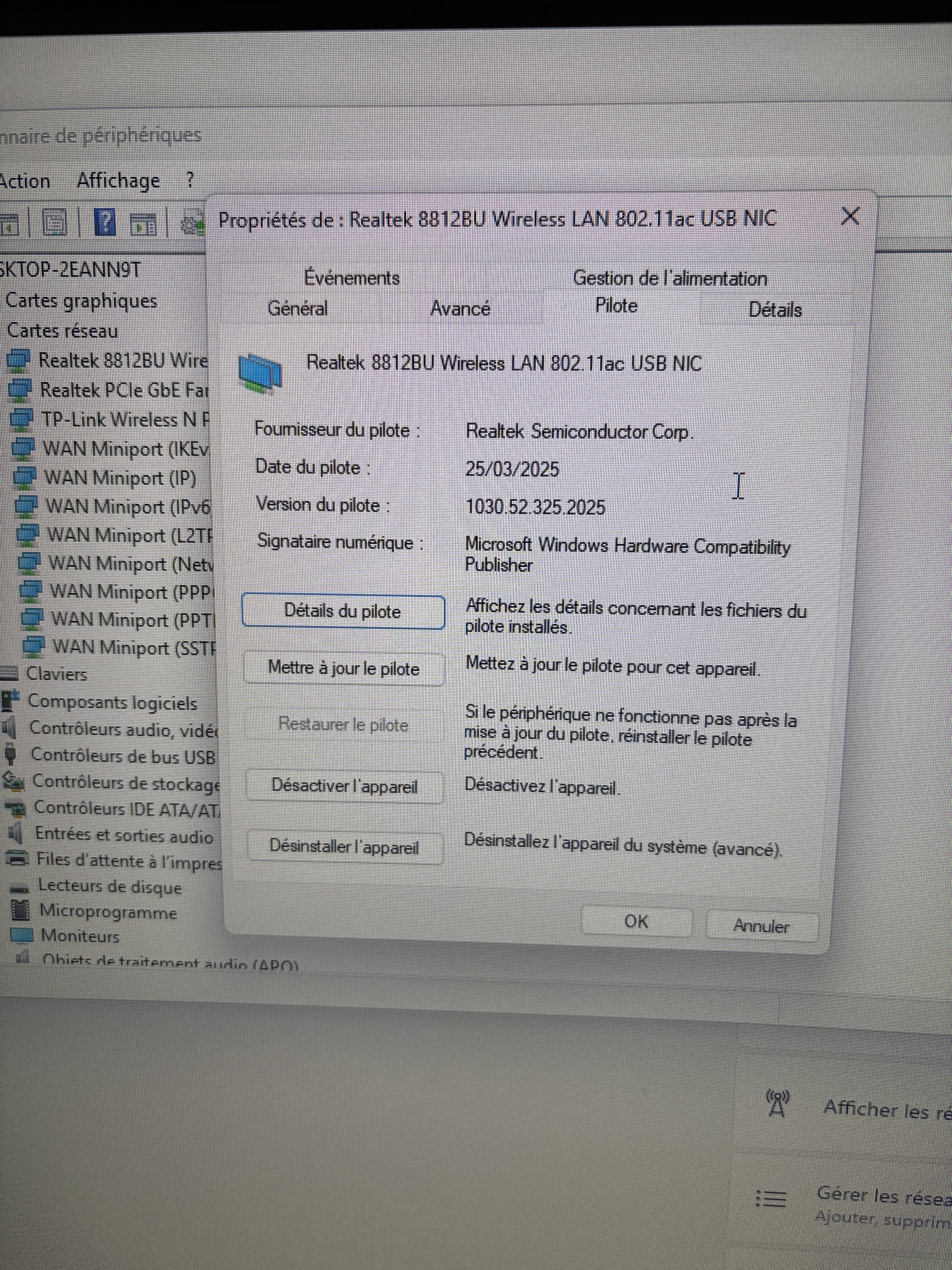

            Actuellement, c'est quoi la date et la version du pilote ?
            Image en exemple:

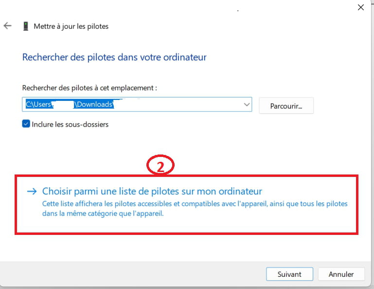

            Va dans le gestionnaire de périphériques
            Fais clic droit sur la carte Realtek 8812BU wireless ....
            Mettre à jour le pilote

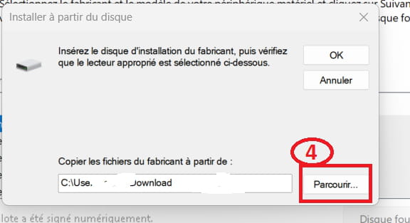

            -->> Parcourir mon ordinateur pour rechercher des pilotes <<–

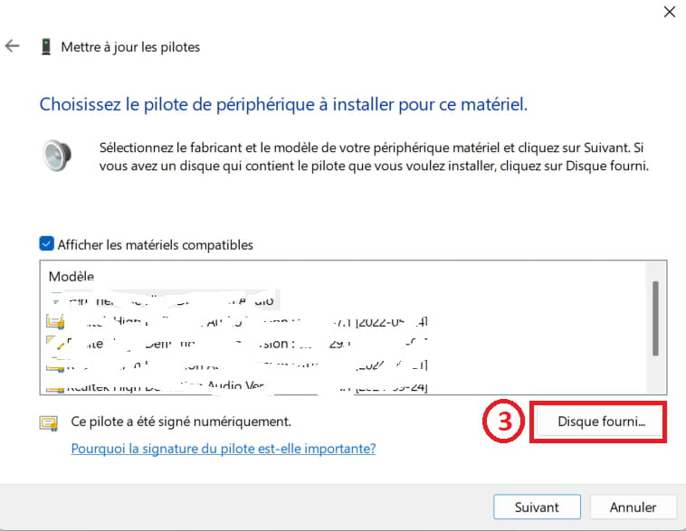

            -->> Choisir parmi une liste de pilotes sur mon ordinateur <<–

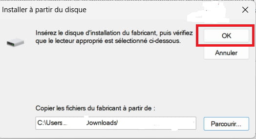

            -->> Disque fourni <<–
            -->> Parcourir <<–

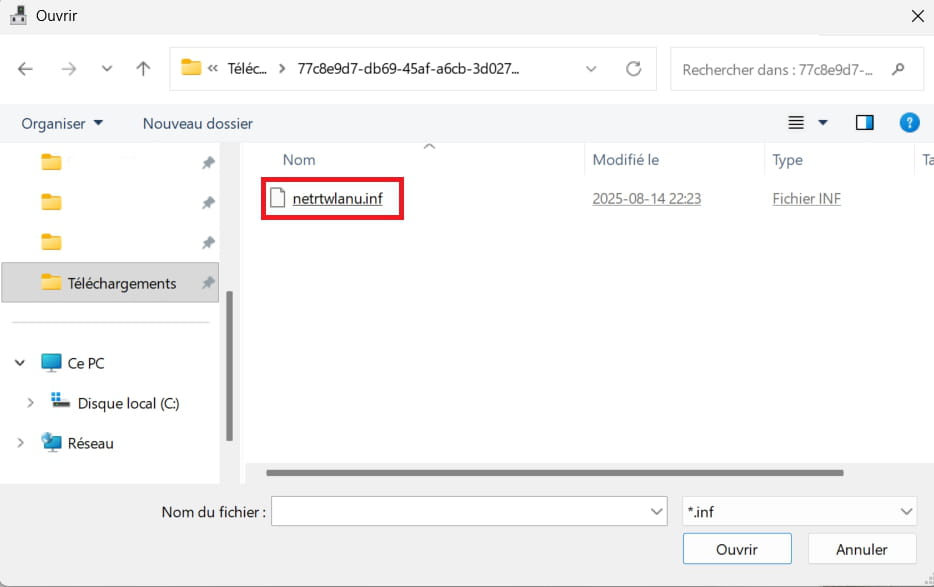

            Va dans le dossier du pilote dézippé --> 77c8e9d7-.....
            Sélectionne le fichier --> netrtwlanu.inf
            OK
            Suivant

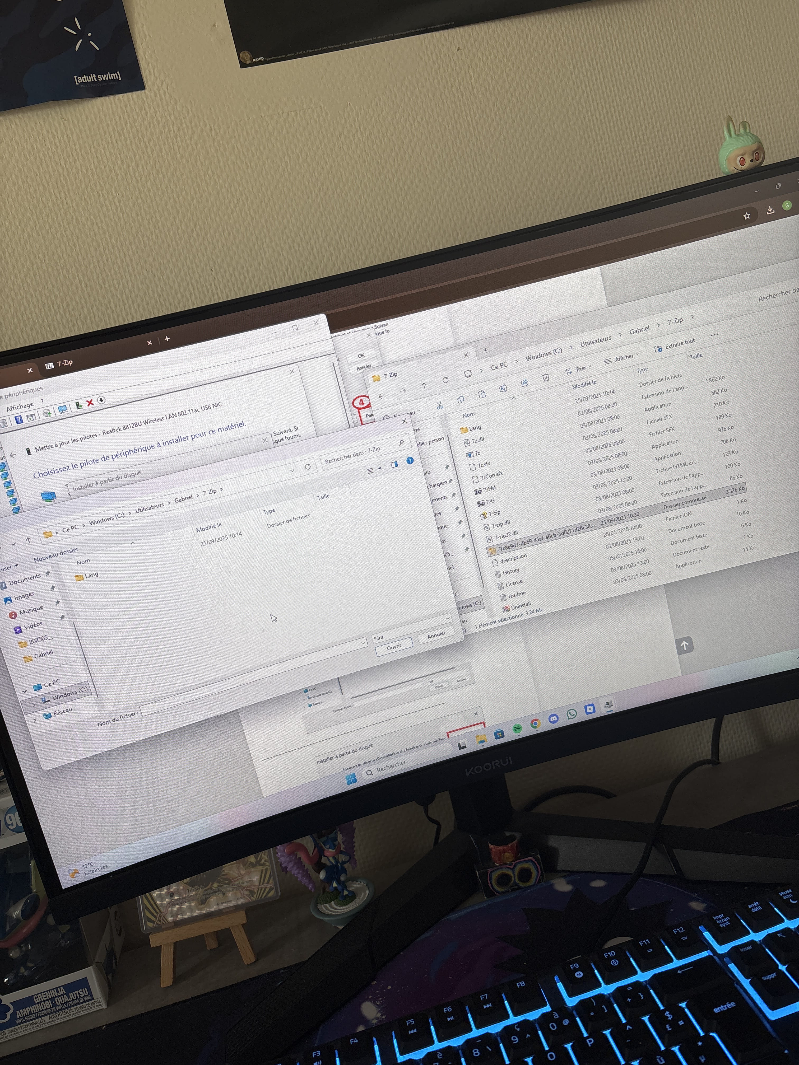

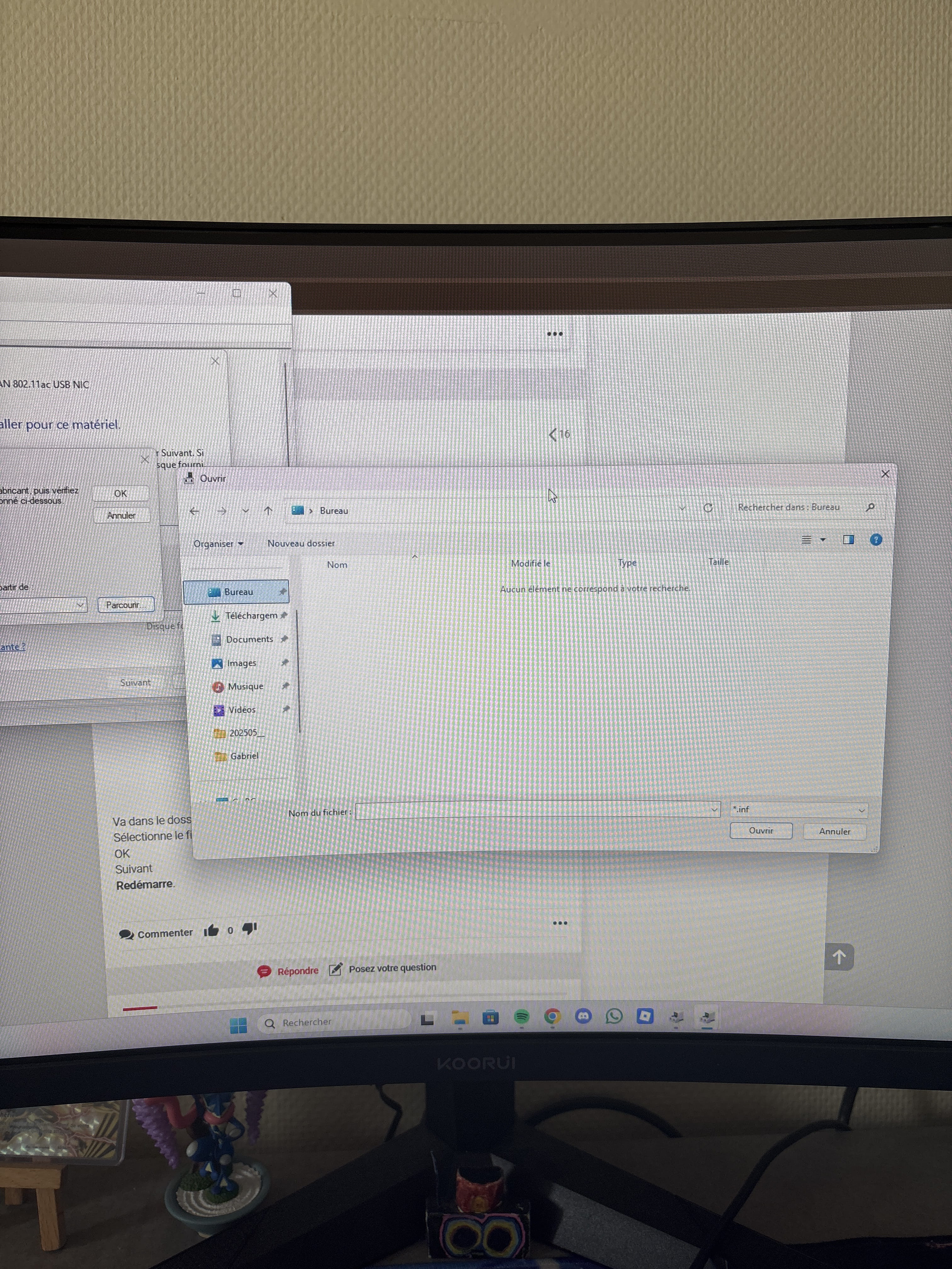

            1. je l'ai telechargé mais je le retrouve pas une fois que je fais parcourir pour selectionner le fichier, ya presque rien meme.
              Alors que quand j'ouvre mes document a cote normalement, j'ai tout
              1. Juste impossible de retrouver le fichier une fois que je fais parcourir, il est bien dans mon dossier à droite et j’ai bien ce qu’il faut mais à gauche je ne retrouve rien, je ne peux pas copier coller n’y rien
                1. une fois que je fais parcourir je ne retrouve pas mon fichier, j'ai meme presque rien dans les dossier.
                  alors que quand j'ouvre mes documents en bas a gauche a part, j'ai tout ce quil faut ...
                  merci beaucoup de ton aide d'ailleurs, une vraie galère et je ne comprend pas comment l'ordi ne peut plus ce connecter au wifi comme ca alors que tout fonctionne.

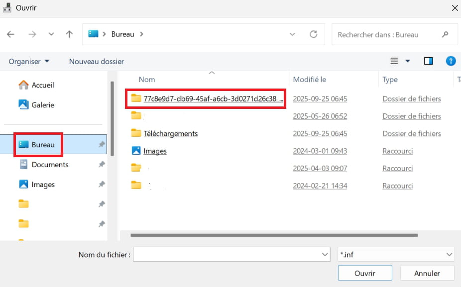

                    Met le dossier du pilote dézippé sur le bureau
                    -->> Parcourir <<–
                    Sélectionne le --> Bureau
                    OK
                    Suivant
                    Redémarre.
                    1. Ça c’est mon bureau quand je fais parcourir et ya rien

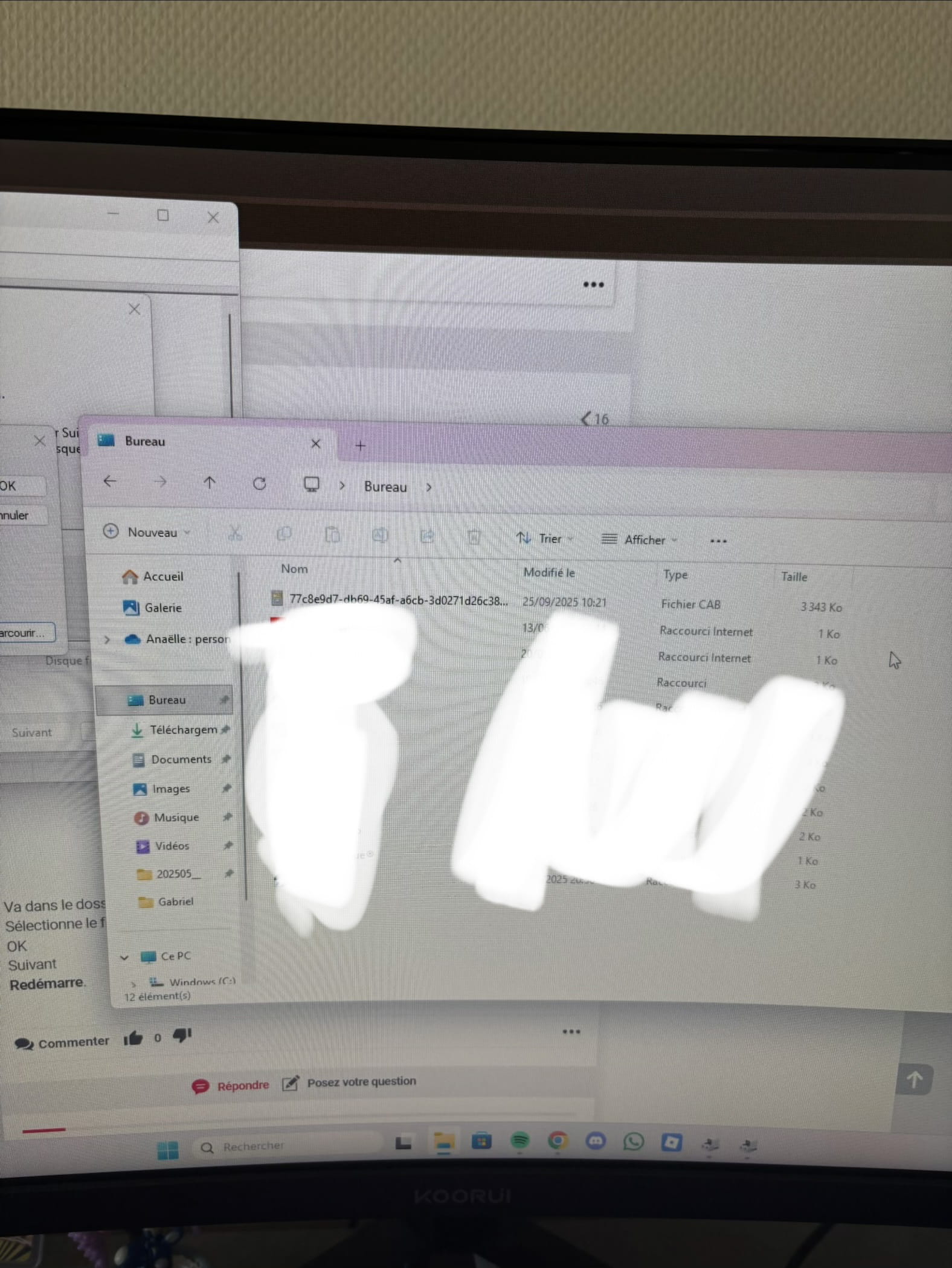

                      1. Et ça c’est mon bureau quand j’ouvre mes documents et ya tout
                    2. Modérateur
                      Il faut dézipper le pilote qui se retrouve sur le bureau
                      Clic droit sur le pilote --> 77c8e9d7-......cab
                      Sélectionne --> 7Zip
                      Choisis --> extraire vers "77c8e9d7-.....\"
                      Par la suite, fais l'installation du pilote manuellement comme proposée.
                      1. Impossible de retrouver le dossier une fois que je fais l’installation du pilote manuellement, mais comme je te dis il est bien dans mon dossier quand je regarde à part
                          As-tu réussi à installer le pilote ?
                            OK, donc c'est bien la date et la version du pilote qui est installée ?
                            2025-07-31
                            1030.52.0731.2025
