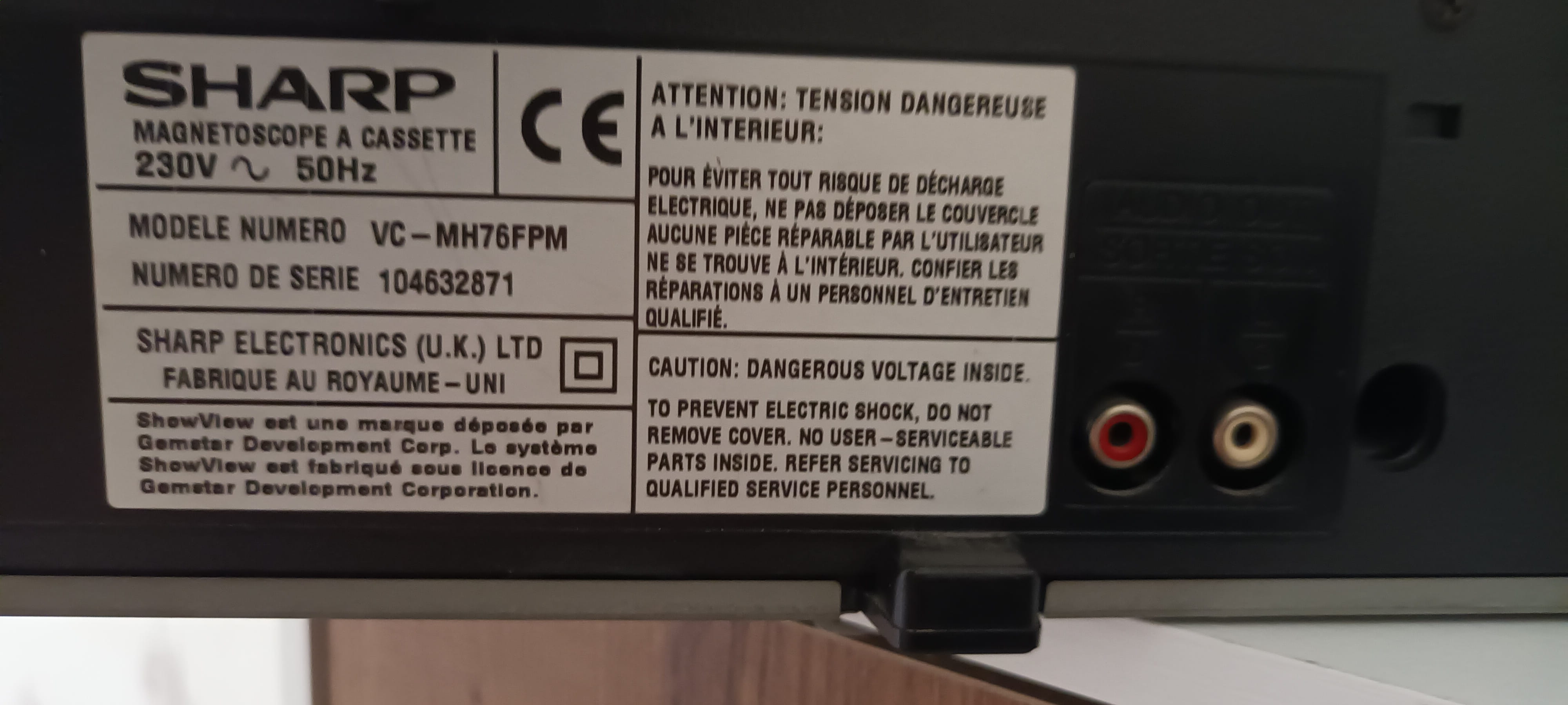

    Pouvez-vous nous donner les références complètes de vos appareils :
    • Modèle du téléviseur TCL
    • Modèle du magnétoscope Sharp
    • Marque et modèle  ou lien pour le convertisseur Péritel vers HDMI
  5. baladur13 Messages postés 47369 Date d'inscription   Statut Modérateur Dernière intervention   14 404
    OK pour ce qui est du téléviseur et du magnétoscope.
    Reste à connaitre les caractéristiques du convertisseur.
    C'est bien un convertisseur Péritel vers HDMI et pas l'inverse et il est bien compatible avec des signaux Secam (qui était le standard en France à l'époque) ?
    Que comptez vous faire avec votre magnétoscope ?  Lire des cassettes déjà enregistrées, je suppose.
    Où avez-vous branché votre convertisseur  ? Prise péritel sur prise Line1 du magnéto et sortie HDMI du convertisseur sur une des deux prises HDMI du téléviseur
