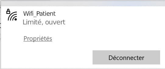

Une amie est dans un centre de rééducation et n'arrive pas à se connecter au Wifi (alors que chez elle, aucun problème). En faisant afficher la liste des réseaux Wifi disponibles, le réseau concerné apparaît bien "Wifi_Patient" mais quand on clique dessus, il ne s'affiche pas l'habituel champ pour le mot de passe. Et pourtant, on lui a donné un papier avec identifiant et mot de passe.
Et au-dessous de "Wifi_Patient", il est indiqué "Limité, ouvert"... et, bizarre, il y a un bouton "Déconnecter" comme si elle était connectée, alors que le symbole (en bas à droite de l'écran Windows) indique une non-connection (pictogramme de mappemonde avec croix, si je me souviens bien).
Elle a Windows 10... pas complètement passé en Windows 11, si j'ai bien compris.
J'ai essayé plein de trucs (cliqué sur "Propriétés", dépannage etc.) mais n'ai pas réussi à résoudre le problème :
comment faire pour que les champs "identifiant" et "mot de passe" s'affichent ?

    en principe pour avoir la page d'accueil du portail captif, il faut ouvrir un navigateur et essayer d'accéder à une page sur internet, si on n'ouvre pas de navigateur, pas de de page d'authentification.

      Bah chrome est bien sûr un navigateur, après, ça dépend sur quoi est réglée la page d'accueil, si elle affiche le contenu de l'historique, ça ne va pas systématiquement faire de mise à jour.

    Bon, en fin de compte, c'était bien un navigateur qu'il fallait lancer, comme quand on est en voyage dans un hôtel, à l'aéroport etc. Mais sur le coup, on n'y a pas pensé car l'accueil lui avait donné un identifiant et mot de passe personnels (alors que souvent, à l'hôtel, c'est le même pour tous les clients).
    Bon, en tout cas, problème résolu
