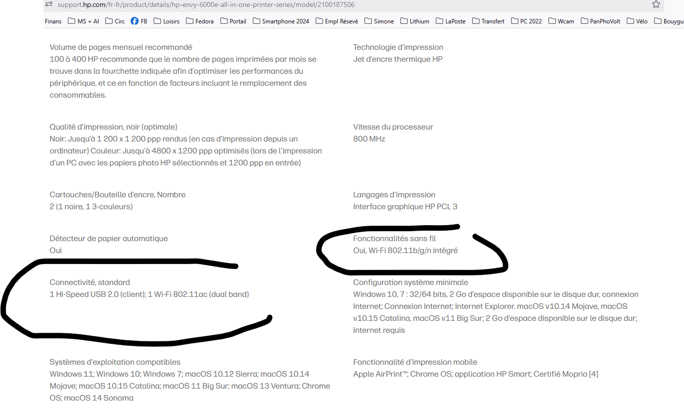

    L'existence d'un port USB 2 est clairement indiquée dans les fiches techniques :
    https://media.flixcar.com/webp/synd-asset/hp-92541266-c07080791.pdf
    Si vous choisissez la connexion wifi, suivre les instructions du manuel ou d'un tuto :
    https://fc.darty.com/notices/e/8/d/6/e8d6f62f061fbdb958408f90d0607a5910b18311.pdf
    https://support.hp.com/be-fr/printer-setup/hp-envy-6000e-all-in-one-printer-series/2100187505/model/2100187506?sku=2K4V8A

      mais je crois qu il n y a pas de port usb sur l imprimante
      ca doit etre les nouveauux modeles un truc qui prend des heures pour reussir a imprimer une feuille
      quelqun sait si ce modele a un port usb?
      je reverais d un simple fil usb et le tour serait joué et fini

      j'ai vus qu il y a un port usb donc j ai branché par cable usb a mon pc
      mais j y arrives quand meme pas
