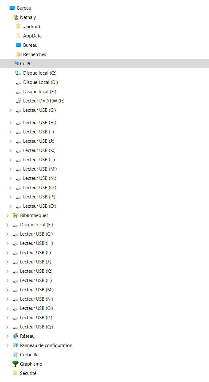

Ce que je n'ai pas compris, c'est pourquoi ça m'a créé 1 multitude de lecteurs, que je ne sais comment supprimer !
Je les ai supprimés par le biais du gestionnaire de périphériques, mais après redémarrage, ils sont toujours présents.
Quelqu'un pourrait-il m'indiquer la marche à suivre, afin de retrouver 1 explorateur "propre" ?!
Je suis actuellement en train de regarder dans la gestion des disques, mais à mon niveau, je ne vois rien pour tout simplement les supprimer.
D'après ce que j'en comprends, cela aurait créé des partitions du C: qui sont maintenant non allouées.

      Ma clé USB n'est actuellement pas branchée & bizarrement, elle apparait dans l'explorateur...
      D'habitude, les gens se plaignent +tôt du contraire !

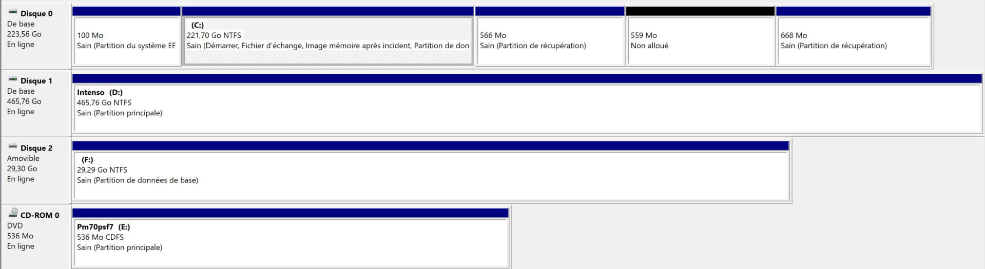

    Pourrais-tu joindre ici une capture d'écran du "Gestionnaire des disques" pour bien voir tes disques et leurs installation...
    Étire les côtés de l'image, que tout soit visible.
    1. Voici la capture demandée...
      Dans l'explorateur tout semble ok, j'ai formaté la clé avec "Ease US Partition Master" parce le logiciel proposé jeannets ne faisait pas le boulot en version freeware.
