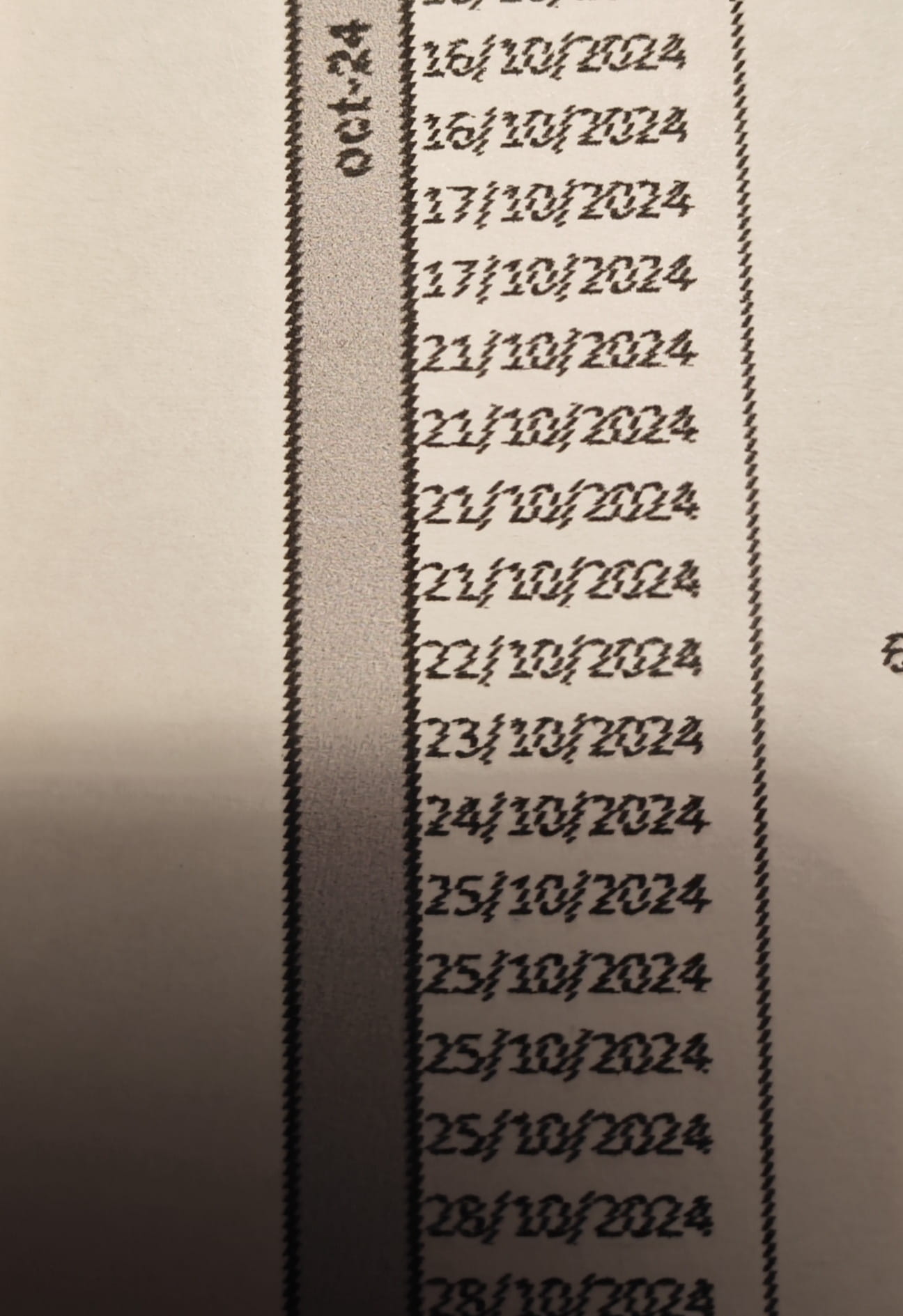

  6. Pierrot_Gad Messages postés 2 Statut Membre
    Bonsoir/bonjour kaneagle,
    merci beaucoup pour ce retour! Je viens de suivre scrupuleusement chacune des étapes. J'ai même demandé à copilot de m'aider à faire le tri entre les outils mon PC (Un HP) et ceux liés à mon imprimante.
    Le nouveau driver complet est installé.
    Je viens de faire un essai d'impression d'un excel en A3 et.. Tu trouveras le résultat sur la photo jointe à cette réponse.
    Résultat non concluant.
    Merci pour ton aide.
