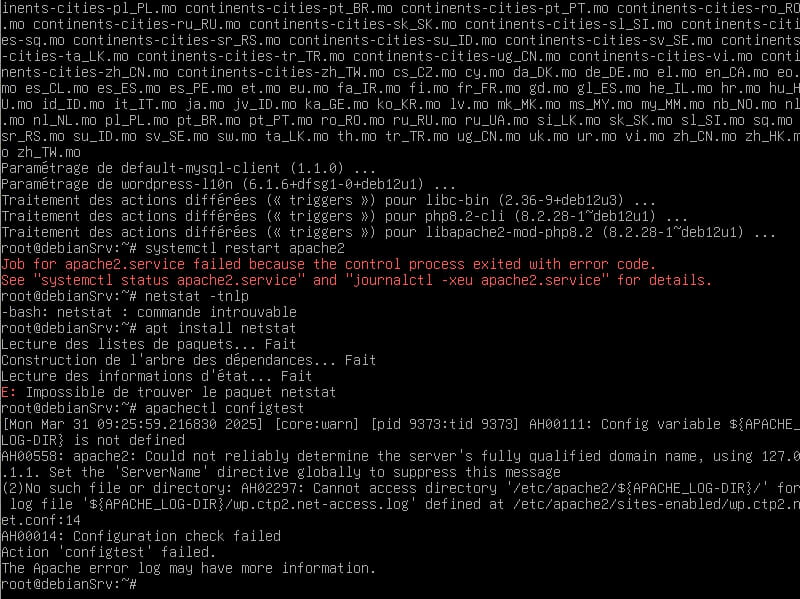

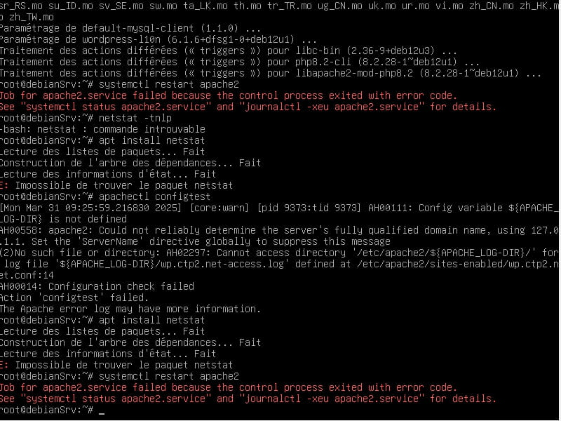

Bonjour, j'ai tout essayé mais je n'arrive pas a restart apache2, pouvez-vous m'aider svp.
voici configtest :
voici quand je fais restart ou reload :
et voici status d'apache2 :

    Déjà, il convient de lire ce que disent journalctl -xeu apache.service et autres ${$APACHE_LOG_DIR}/global.log
    A noter aussi que je mentionne httpd, ça peut s'appeler apache2 ou apache selon la distribution
    Ce qui me fait tiquer en premier lieu est le "cannot access directory ${$APACHE_LOG_DIR}", les répertoires TEMP LOG définis dans le httpd.conf sont pourtant nécessaires au démarrage.
    Faites
    echo ${$APACHE_LOG_DIR}
    pour voir si c'est défini puis
    ls -lisa ${$APACHE_LOG_DIR}
    pour voir les droits de ce répertoire.
    Selon le système ça peut réclamer du www-data ou du apache, à confirmer et modifier selon avec chown.
    chown -R www-data:www-data /var/log/httpd
    Côté droits il faut à minima du 744 récursif avec
    Recoupez bien avec ce qui est défini dans /etc/httpd/conf et tenez au jus

      @luckydu43
      • En effet, sous Debian, les logs sont dans /var/log/apache2 et non dans /var/log/httpd.
      • Avant de changer les droits, vérifie si c'est vraiment nécessaire, car généralement c'est une mauvaise idée de relâcher des droits.
      Dans ton cas il semble que tu aies besoin de netstat. Pour l'installer :
