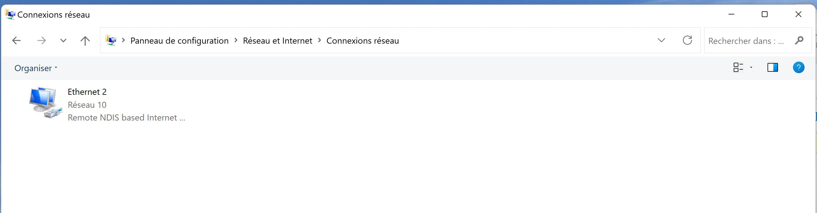

contexte :
J'ai récemment eu besoin de sauvegarder de gros fichiers sur mon server NAS, j'ai donc privilégié l'option filaire pour que cela se passe plus vite. Je n'ai pas de port RJ45 sur mon ordinateur, je l'ai donc connecter via un adaptateur RJ45/USB3.0. . Je ne sais pas avec certitude si cela vient de là car je n'ai pas eu besoin d'internet tout de suite dernière, mais le lendemain ou surlendemain, je constate que je n'ai pas de réseau, le bouton pour activer le wifi a disparu de la barre des tâches, ainsi que des paramètres. Idem pour le Bluetooth.
La seule connexion qui fonctionne est par ce câble, qu'il m'a donc fallut brancher à la box.
Si je débranche ce câble, l'icône de la connexion dans la barre des tâche (ou du wifi, le cas échéant) est alors remplacée par l'icône "pas d'accès internet", et un clic droit / "diagnostiquer les problèmes" sur cette dernière m'offre la réponse suivante :
« Vous êtes connecté à l’aide d’un adaptateur réseau virtuel que nous ne pouvons pas tester »
S’agit-il alors de déconnecter/désactiver/désinstaller cet adaptateur de réseau ? Si oui, où et comment ?

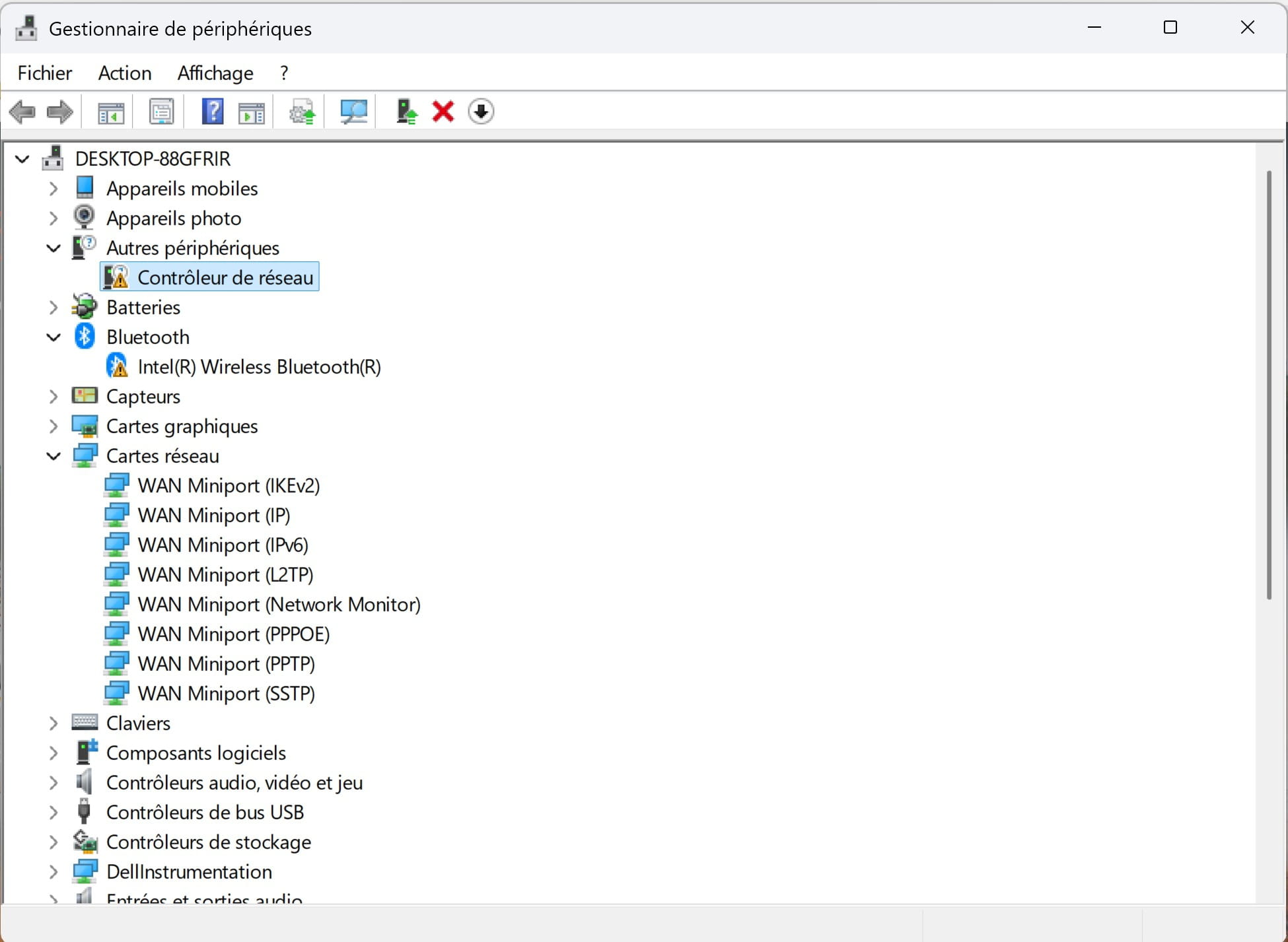

    Voici la liste des périphériques affichés avec le câble débranché :
    Cartes réseau
    - WAN Miniport (IKEv2)
    - WAN Miniport (IP)
    - WAN Miniport (IPv6)
    - WAN Miniport (L2TP)
    - WAN Miniport (Network Monitor)
    - WAN Miniport (PPPOE)
    - WAN Miniport (PPTP)
    - WAN Miniport (SSTP)
    Liste à laquelle il faut ajouter la ligne suivante lorsque je branche le câble :
    - Realtek USB GbE Family Controller
    Autres détails qui pourraient être pertinent : deux autres périphériques apparaissent avec un panneau attention :
    Autres périphériques
    -  Contrôleur de réseau
    (avec clic droit/propriétées, on m’annonce :
    « Les pilotes de ce périphérique ne sont pas installés. (Code 28)
    Il n’y a pas de pilotes compatibles pour ce périphérique.
    Pour trouver un pilote pour ce périphérique, cliquez sur Mettre à jour le pilote. »)
    Carte bluetooth
    - Intel® Wireless Bluetooth®
    « Ce périphérique ne peut pas démarrer. (Code 10)
    STATUS_DEVICE_POWER_FAILURE »)

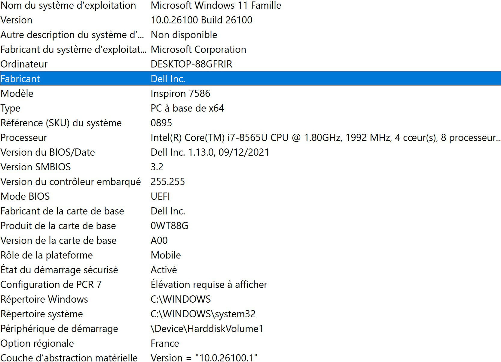

    Microsoft Windows [version 10.0.26100.3476]
    (c) Microsoft Corporation. Tous droits réservés.

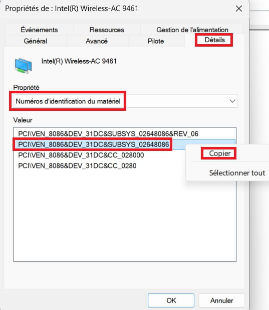

    Poste les no. d'identification du matériel des 2 périphériques problématiques
    --> Contrôleur de réseau
    --> Bluetooth
    Clic droit chaque périphérique
    Propriétés
    Onglet Détails
    Dans Propriété, sélectionne --> Numéros d'identification du matériel
    Dans Valeur, clic droit sur le numéro d'identification de matériel et copier
    Colle ce no. dans ton prochain message.

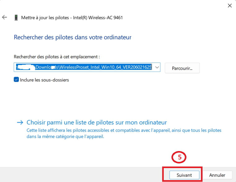

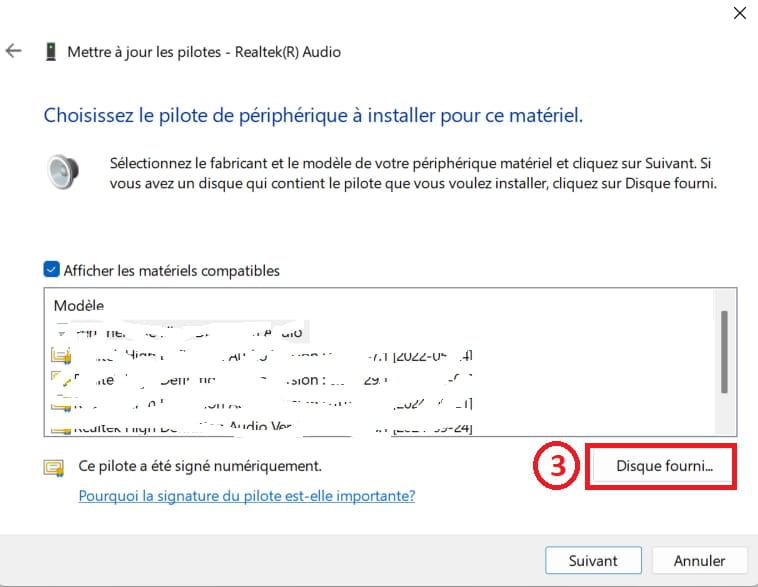

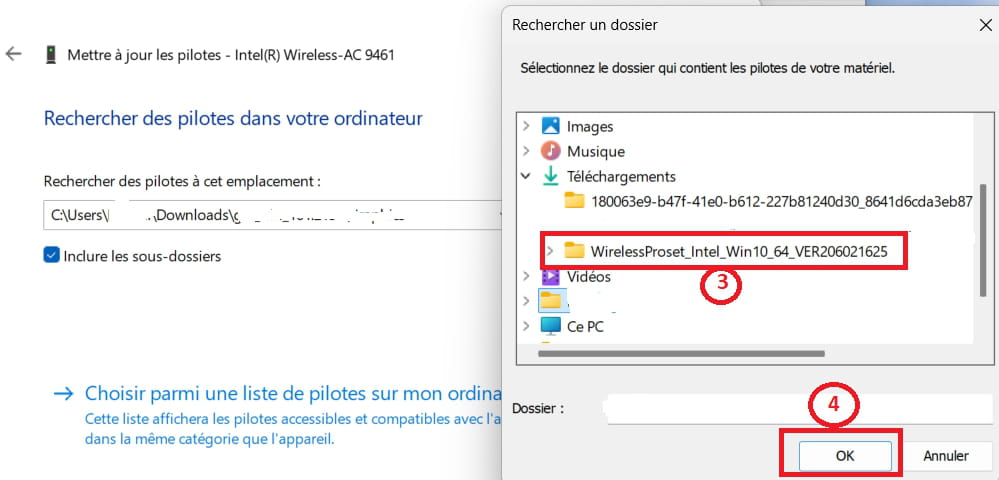

  8. kaneagle Messages postés 86287 Date d'inscription   Statut Modérateur Dernière intervention   14 683
    @Simon6948 StatutMembre
    Télécharge et installe --> 7Zip 64 bits
    Pour le contrôleur de réseau, télécharge ce pilote --> Intel
    Fais clic droit sur le pilote --> WirelessProset_Intel.......zip
    Sélectionne --> 7Zip
    Choisis --> extraire vers "WirelessProset_Intel.......\"

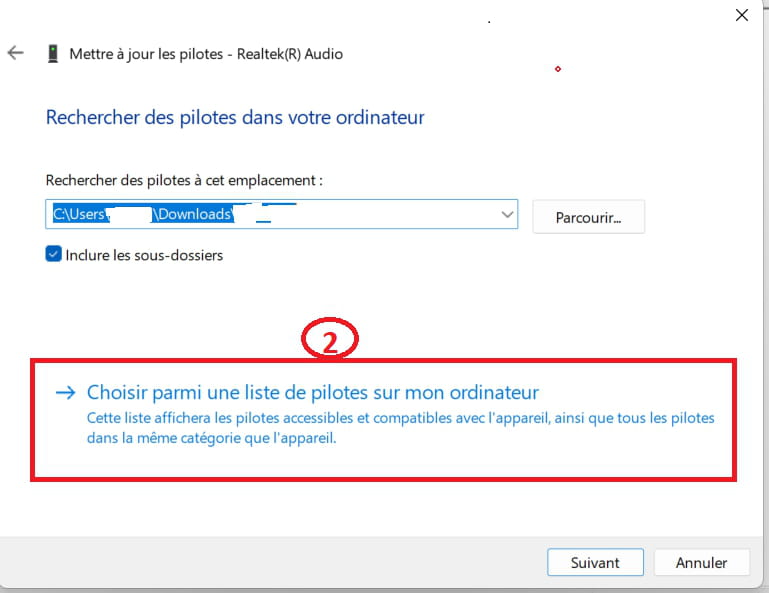

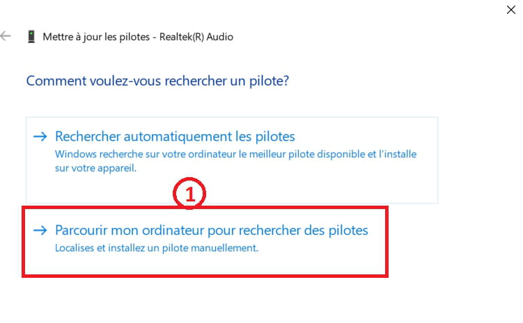

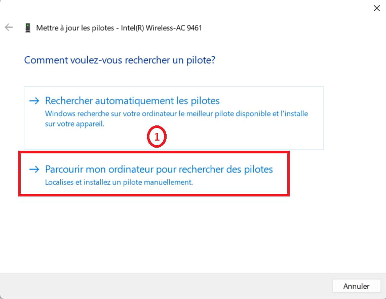

    Va dans le gestionnaire de périphériques
    Fais clic droit sur le contrôleur de réseau

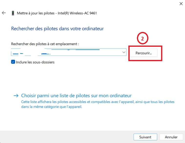

    -->> Parcourir mon poste de travail pour rechercher des pilotes <<–
    -->> Choisir parmi une liste de pilotes... <<–

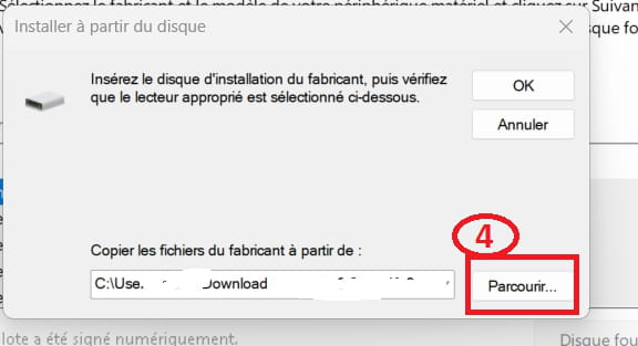

    -->> Disque fourni <<–
    -->> Parcourir <<–
    Va dans le dossier du pilote dézippé --> WirelessProset_Intel......
    Sélectionne le fichier --> ProSetExtension.INF et  OK.
    Pour le bluetooth, télécharge ce pilote --> Intel Bluetooth
    Fais clic droit sur le pilote --> 180063e9........cab
    Choisis --> extraire vers "180063e9.......\"
    -->> Parcourir <<–
    Va dans le dossier du pilote dézippé --> 180063e9........
    Sélectionne le fichier --> ibtusb.inf et  OK.
    Redémarre le pc.

  10. Simon6948
    Non toujours pas...
    J'ai galéré un moment, voici le bilan des opérations :

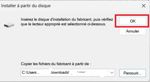

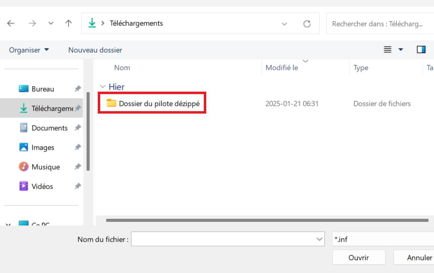

    Étrangement, je n'avais pas accès à -->>disque fourni<<-- il m'a fallut un moment pour comprendre, l'ordi me demandait d'abord de sélectionner un type d'équipement ; -->>disque fourni<<-- se trouvait sur le menu suivant. Sauf que... Le type d'équipement "contrôleur réseau" ne figurait pas dans la liste des types d'équipements.

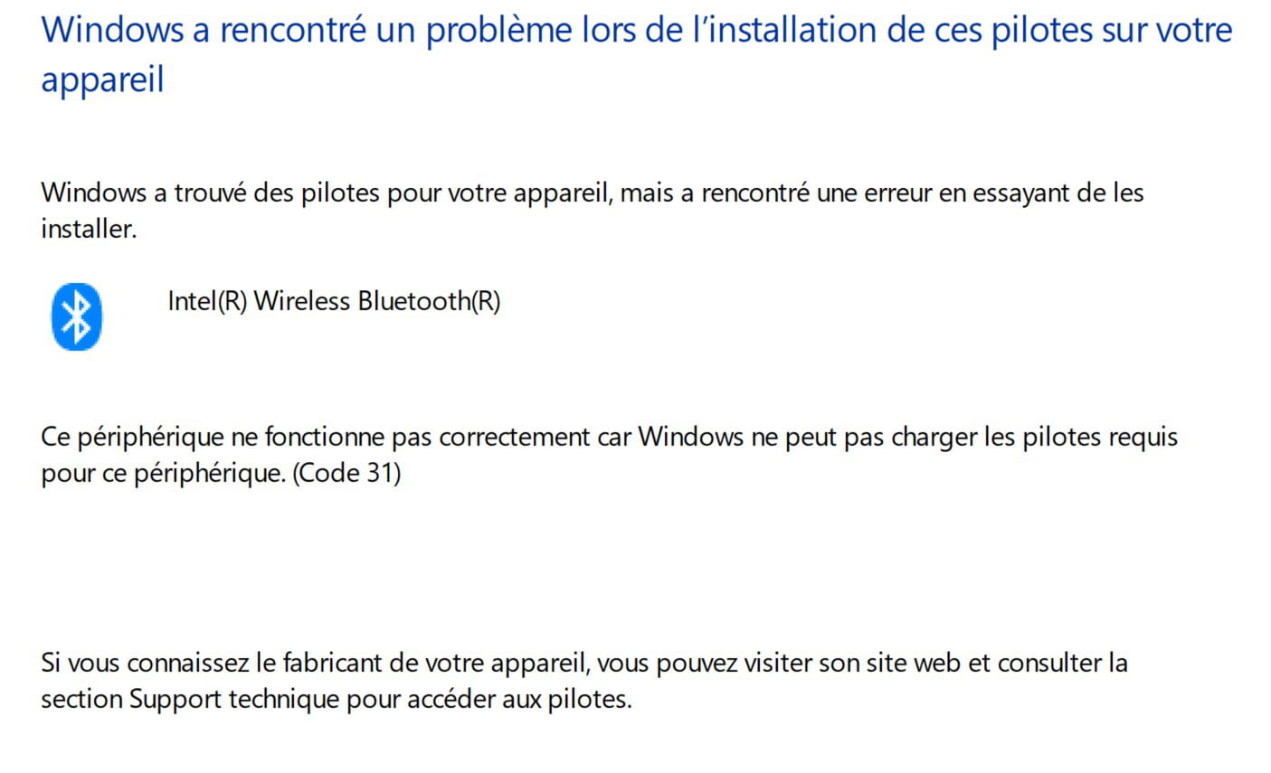

    Dans le doute, je me suis d'abord chargé du bluetooth (dont le type d'équipement "bluetooth" était dans la liste) et voici le message à la fin de l'installation
    J'ai maintenant deux périphériques "Intel(R) Wireless Bluetooth(R)", le deuxième dispose du même logo "attention" mais avec un peu plus de détails dans les propriétés :
    "Ce périphérique ne fonctionne pas correctement car windows ne peut pas charger les pilotes requis pour ce périphérique. (Code 31)
    {L'opération a échoué}
    L'opération demandé n'a pas pu être menée à bien"
    Est-ce un progrès ? Dois-je essayer de les supprimer tous les deux comme le suggérait Brupala, en espérant que l'un ou l'autre s'installe, cette fois, convenablement au redémarrage ?

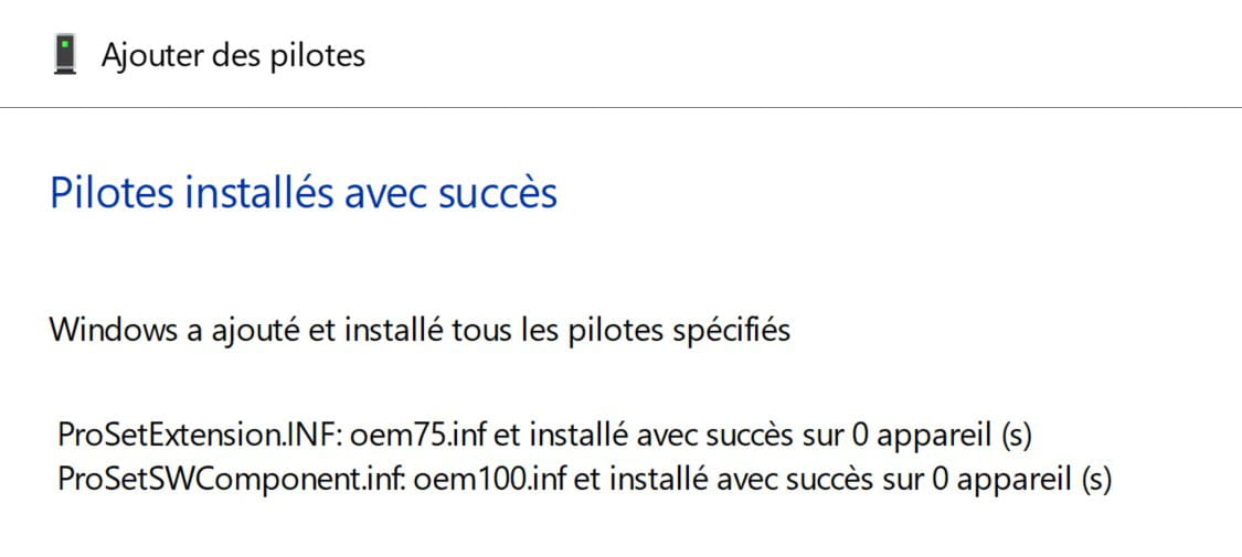

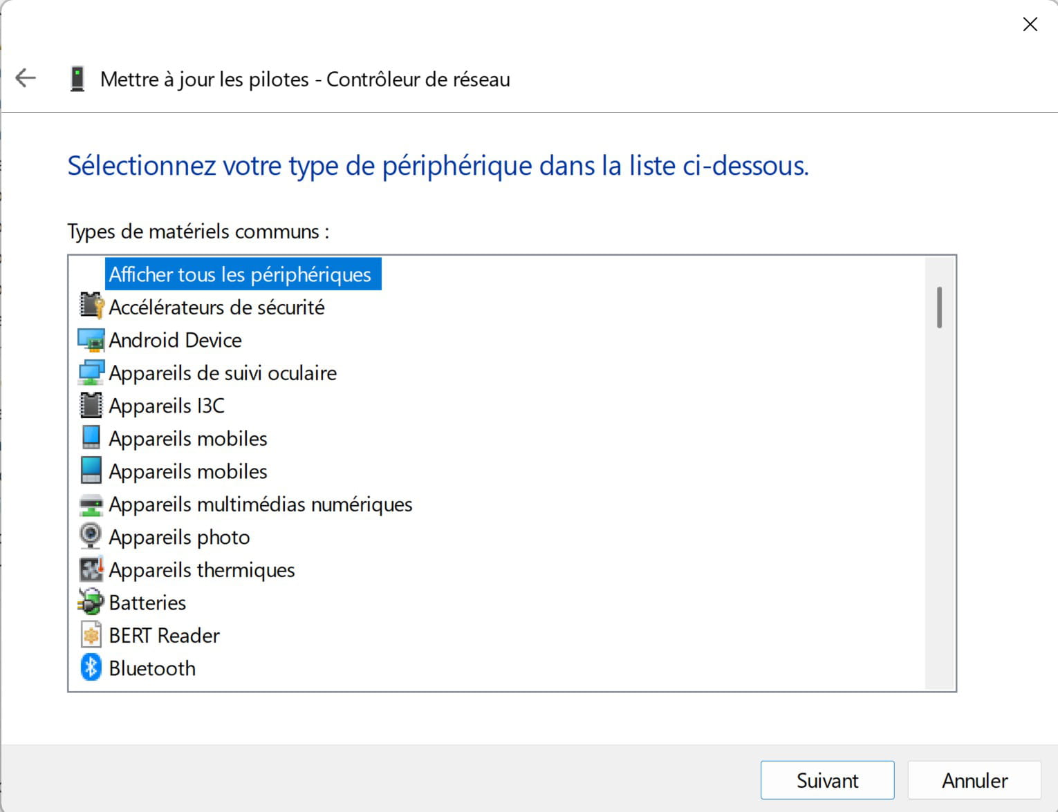

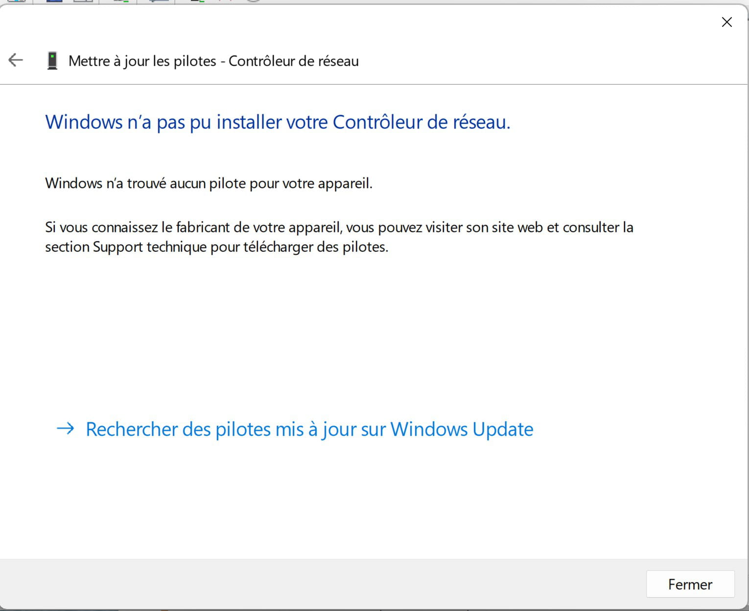

    Pour ce qui est du contrôleur de réseau, ça se complique encore : depuis que je me suis occupé de la partie bluetooth, le périphérique "contrôleur de réseau" a purement et simplement disparu, avec la rubrique "autres périphériques" qu'il occupait.
    J'ai tenté "ajouter des pilotes" dans la barre de menu du gestionnaire des périphériques, et voici le message à l'issu de l'opération :
    Et rien n'a bougé dans le gestionnaire de périphériques :(
    Cet ordinateur est décidément de plus en plus léger, et la fenêtre de plus en plus proche !!!
  11. kaneagle Messages postés 86287 Date d'inscription   Statut Modérateur Dernière intervention   14 683

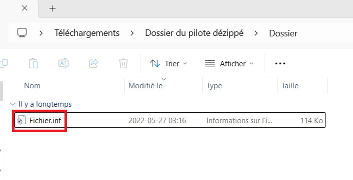

    Bizarre, normalement tu n'as rien à sélectionner ??
    Regarde l'image 3, il n'y a aucune sélection de périphérique.
    Images en exemple:

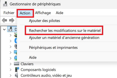

    Essaie ceci:
    Clique sur --> Action
    Rechercher les modifications sur le matériel.
    Image en exemple:

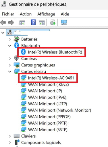

  13. kaneagle Messages postés 86287 Date d'inscription   Statut Modérateur Dernière intervention   14 683
    dans la rubrique "bluetooth", j'ai "Intel(R) Wireless Bluetooth(R)", mais en double
    Fais clic droit sur chaque périphérique buetooth
    Désinstaller
    Coche --> supprimer le périphérique
    Désinstaller
    Par la suite, poste une capture d'écran du gestionnaire de périphériques.
    Image en exemple:

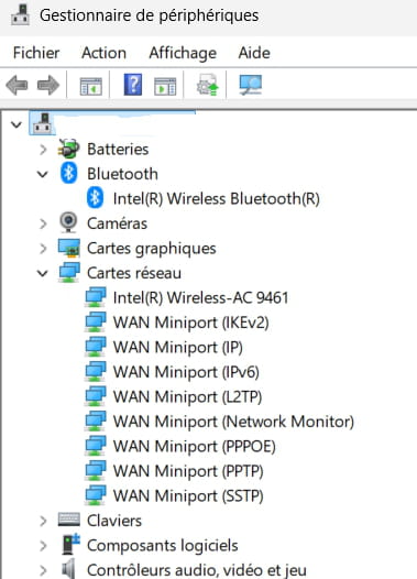

  14. Simon6948
    Bonjour kaneagle
    WOW !
    J’ai supprimé les deux périphériques Bluetooth, fait la procédure que tu m’as indiquée, et j’ai retrouvé mon contrôleur de réseau \o/ et un périphérique Bluetooth.
    Bon, ils sont toujours en erreur, mais j’imagine que c’est déjà ça.

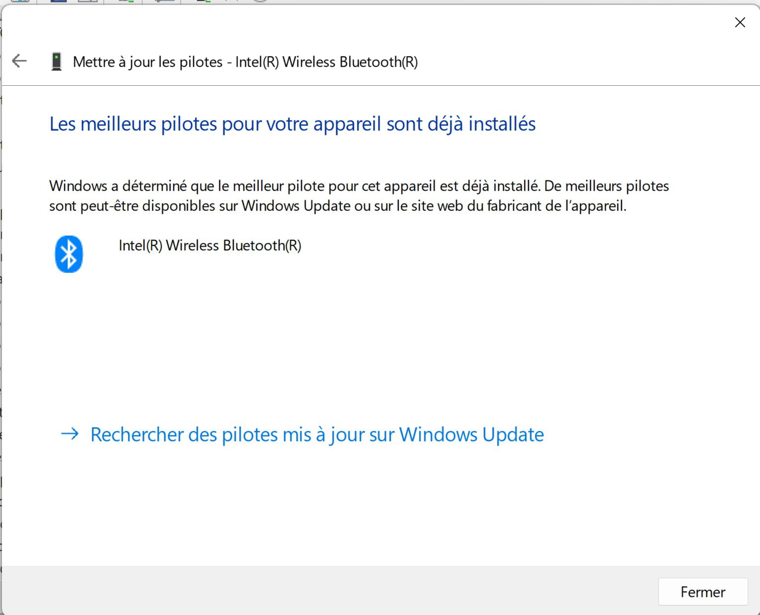

    Voici donc mon gestionnaire de périphériques :
    Pour info, j’ai retenté la procédure de mise à jour que tu m’avais indiquée :
    -->Clic droit sur contrôleur de réseau / mettre à jour le pilote<--
    -->Parcourir mon poste de travail pour rechercher des pilotes<--
    -->Choisir parmi une liste de pilotes disponibles sur mon ordinateur<--
    Et voici la fameuse fenêtre de sélection du type de périphérique.
    Cette fenêtre n’apparait plus que pour le contrôleur de réseau.
    Dois-je refaire la procédure de MAJ pour le Bluetooth, maintenant que je n’ai plus l’étape « en trop » ?
    Dois-je retenté pour le contrôleur de réseau, et si oui sous quel type ? J’ai "cartes réseau", "services réseau", "Pilotes de réseau universel", notamment.
    Veux-tu que je te poste la liste de tous les types disponible (il y en a une floppée) ?

    Essaie cette procédure:
    –>> Parcourir mon poste de travail pour rechercher des pilotes <<–
    –>> Parcourir <<–
    Sélectionne le dossier du pilote dézippé--> WirelessProset_Intel_.......
    OK
    Suivant
    Images en exemple:
    Même procédure:
    Fais clic droit sur le Intel wireless Bluetooth
    –>> Parcourir <<–
    Sélectionne le dossier du pilote dézippé--> 180063e9-b47........
    OK
    Suivant
  16. Simon6948
    Pour le contrôleur réseau
    Pour le bluetooth
    Et voici ce que ça donne avec la première procédure, celle avec le "disque fourni" (pour le bluetooth)

    Marque et no. du modèle du pc ?
    Windows + R
    Tape --> msinfo32.exe et OK
    Regarde dans Fabriquant et modèle
    Image en exemple:
    1. simon6948
      Il s'agit d'un Dell
      Fabricant Dell Inc.
      Modèle Inspiron 7586
      S'il t'en faut plus :
