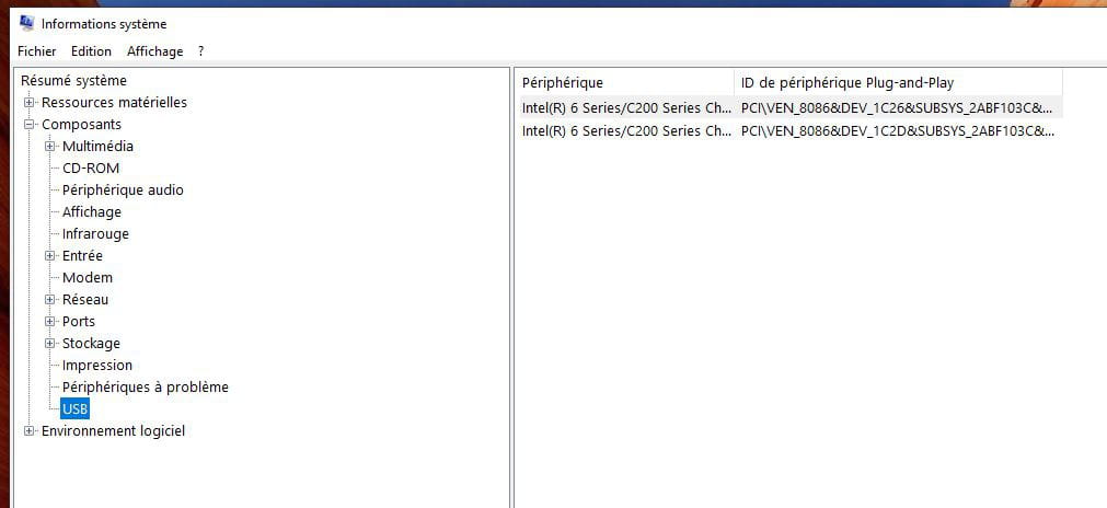

                1. Merci beaucoup pour ta réponse immédiate , j'ai fait avant de lire ta réponse une recherche sur les fichiers système, d'après google , j'ai eu sur les ports USB une réponse illustrée par l'image jointe .
                  Sur les périphériques à problème : erreur due à : ID de périphérique Plug and Play .
                  Je ne sais si c'est suffisant pour expliquer mon problème ? En tout cas je vais faire après ce message ta suggestion précédente et te dirai ce qu'il en sort .

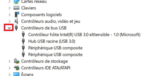

                        Tu as quoi dans --> Contrôleurs de bus USB ?
                        Image en exemple:

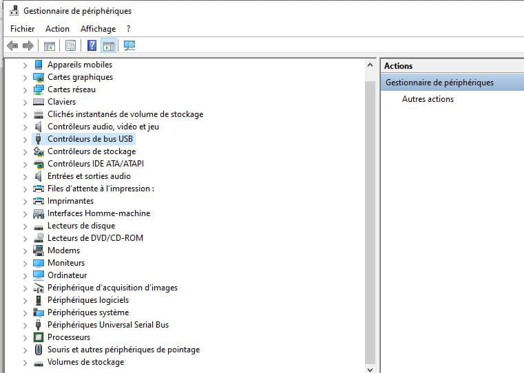

                          1. Pour ce qui est des contrôleurs de bus , je ne vois pas comment faire apparaitre l’arborescence que tu as montrée , désolé ..pas bien fort !!! mais la commande ouvrir n'apparait pas non plus, je vais refermer et revenir ...ça y est : la précédente était restée ouverte comme pour  le scan system ...
                            Beaucoup de données à analyser, désolé de t'imposer ça .....Encore une fois mille mercis pour ton aide !

                            1.  Et pour ce qui apparait en tapant devmgmt.msc : c'est gestion de périphériques qui apparait et pas gestion de l'ordinateur ...Pour la gestion de l'ordinateur , voir l'image suivante : pas d'autres périphériques comme sur ton exemple et c'est l'imprimante qui n'apparait pas !
                              mais c'est celle dont la configuration a échoué ! et impossible de voir si les ports USB de l'ordi n'ont pas été affectés par les enlèvements répétés  de la prise USB à laquelle était  relié l'imprimante en cours de configuration , puisque ça ramait tellement que je voulais voir si la prise USB reliant imprimante et ordi n'était pas en cause ????
                                  C'est indiqué sur l'image ou double-clique sur Contrôleurs de bus USB
                                  1. En fait j'avais cliqué déjà 2 fois mais pas attendu assez longtemps : voici ce qui apparait à l'image : Il y a plus de lignes que sur ton exemple, mais je ne sais pas du tout ce que ça signifie .....Pour le scan sytem, comme les erreurs windows ont été réparées ( dans le détail ces erreurs en fait ne me diront pas grand chose !! ) , penses-tu que je puisse encore annuler les fichiers Epson que j'ai commencé à charger mais incomplets ( avec Revo )  et reprendre les téléchargement du pilote de mon imprimante ? Et comment savoir si mes prises USB sur l'ordi sont en bon état de marche ? Je le pense car j'ai interverti d'autres appareils sur chacune mais le trafic n'est pas forcément le même avec les appareils branchés qu'avec celui exigé par les logiciels imprimante ???
