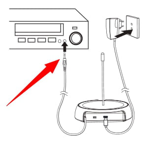

        La partie émetteur de votre casque possède une prise jack 3.5mm qui faut connecter suer la prise casque du téléviseur.
        Inconvénient ce branchement, en général, coupe les haut-parleurs du téléviseur.

        1. MON BON MONSIEUR CE QUE JE VOIS SUR LE DESSIN JE L AI DEJA FAIT
          HELAS CELA NE MARCHE PAS DU TOUT

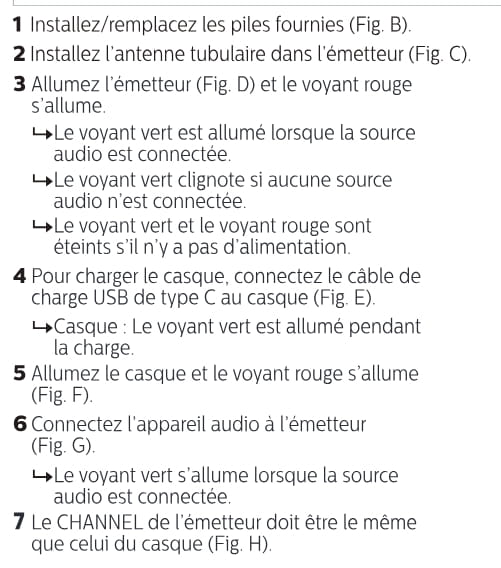

            Avez-vous bien effectué ce que décrit la notice :
            • Voyant vert allumé lorsque la prise casque est  connectée et téléviseur en marche.
            • Batterie du casque bien chargée
            • Casque en marche et voyant rouge du casque allumé
            • Channel de l"émetteur et du casque  identique (les deux en position 1  ou en position 2
