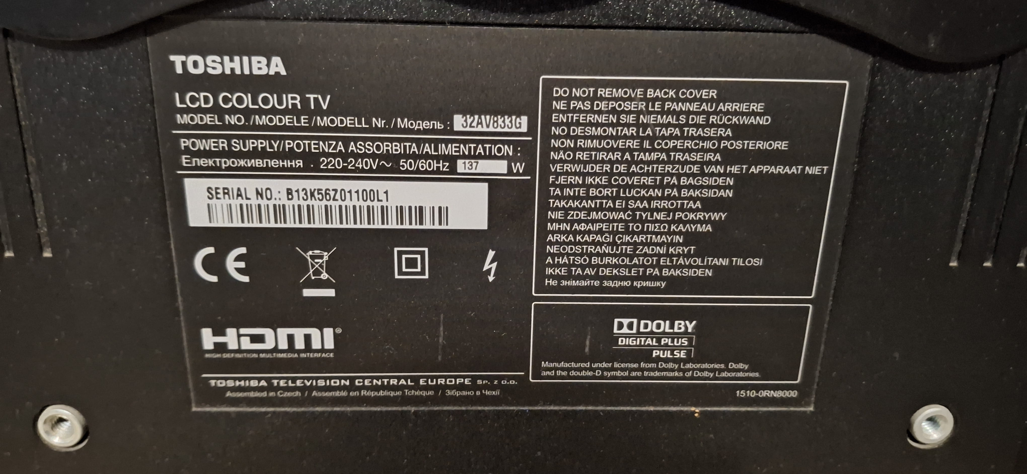

    Quel modèle ce téléviseur Toshiba ? (voir étiquette au dos)
    1. Voici les références de mon téléviseur.
