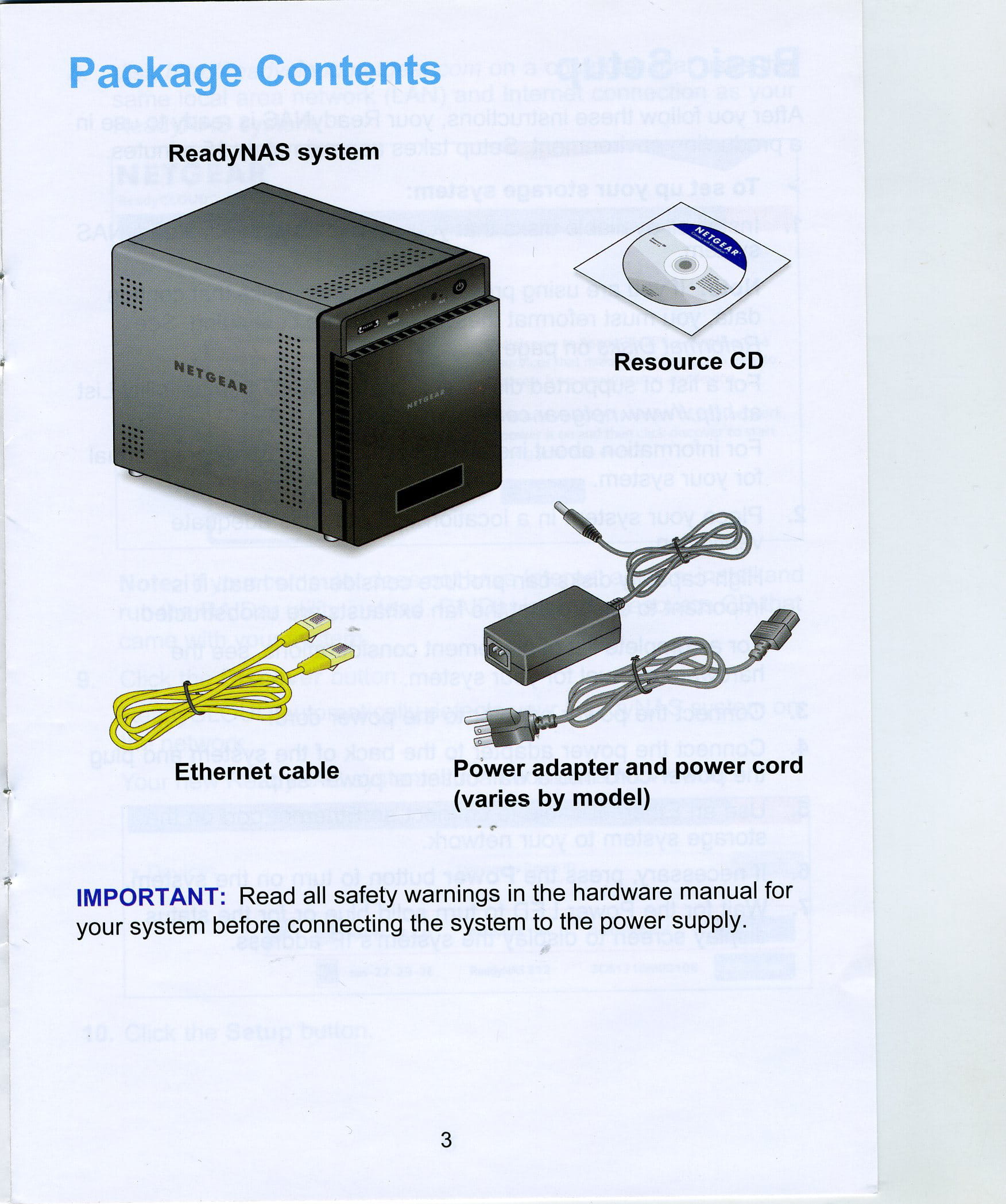

            Le NAS est un NETGEAR 4 baies, il fonctionait avec mon anciènne box, il est lui aussi correctement branché et allumé, son icon est sur mon PC, mais l'ordinateur ne le trouve pas, je pense que c'est un problème d'adresse.

              Je ne connais pas ton NAS en particulier, mais j'imagine bien qu'il faudrait que tu relance le CD d'installation pour qu'il fasse le set-up et découvre son IP d'installation et le PORT... Peut etre aussi la nouvelle autorisation du pare feu.
              Si tu te souvient de son IP précédente (au temps ADSL) ça serait aussi bien que tu lui redonne la même IP pour éviter les complications...
              Est-ce que ce NAS accepte de fonctionner avec les IPV6...?? c'est sans doute le cas de ta nouvelle BOX... alors qu'en ADSL, c'était de l'IPV4...
