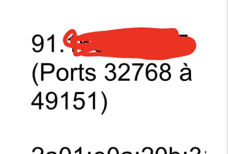

  2. jee pee Messages postés 31883 Date d'inscription   Statut Modérateur Dernière intervention   9 979
    Il est possible que si tu as une ipv4 partagée tu ne disposes pas de ce port entrant sur ton accès.
    Par exemple moi, j'ai de la chance j'ai le 1er quart des ports, qui comporte la plupart de ceux intéressants. Mais les 3 autres personnes partageant cette même ip n'ont pas accès aux ports 5900 3389 80 3052. Voir sur FreeboxOS :
    1. alphan
      Intéressant moi il me dis de 30000 à 40000 :)
    2. alphan
  3. jee pee Messages postés 31883 Date d'inscription   Statut Modérateur Dernière intervention   9 979
    donc tu ne peux pas utiliser les ports entrant standard
    mais tu peux par exemple utiliser pour le rdp 33389 que tu rediriges vers le 3389 du pc
    et de l’extérieur tu fais un appel rdp sur 91.xxxxx:33389
    pour la sécurité, ne pas utiliser le port standard est un plus, autrefois, même avec tous les ports utilisables, c'est ce que je faisait pour le rdp.
    C'est moins pratique pour le http et https 80 et 443, où préciser un port dans l'url n'est pas ordinaire
