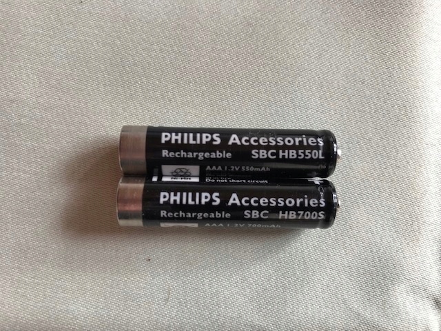

                  D'autant plus étonnant que Phillips fabrique des batteries 1.2v et ils équiperaient leur appareil de batteries d'un concurrent.  Dans la notice du casque il donne, d'ailleurs, une référence Philips  SBC-HB700L.
                  Cette référence n'a plus d'écho sur la toile on trouve seulement une SBC-HB 700S qui est du 1.2V
                  Je viens de trouver une image des SBC-HB700S
                  Particularité sur 1 cm coté pôle moins on voit le métal apparent  cela pourrait expliquer  votre remarque :"J'ai tenté de mettre du 1,2v ça ne charge pas, sans doute que le casque est cuit."
                  En effet si vos batteries sont comme la plupart avec du plastic qui enveloppe le bas des batteries le contact ne peutse faire.
                  Les contacts sur votre casque se font où ?  sur le fond ou sur le pourtour ?
                  Si sur le pourtour, avec un cutter, découpez  sur 1cm  et otez le plastic au bas des batteries. et remettez les batteries en place.
