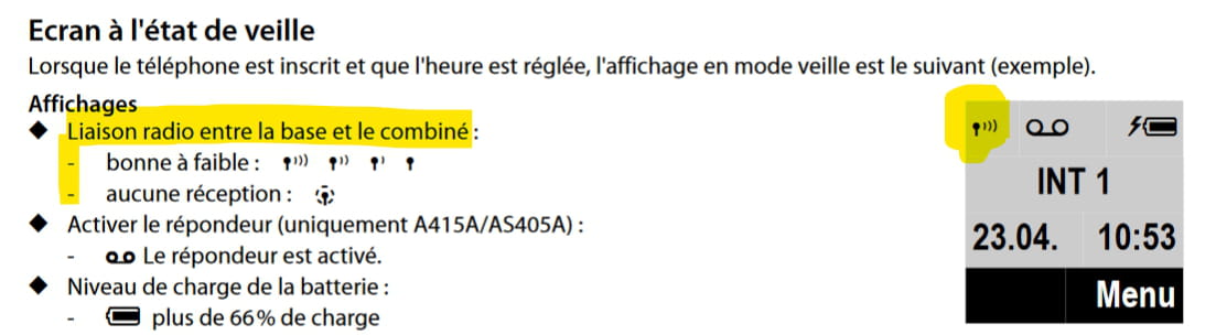

    Vous êtes sur que le combiné AS405 est bien connecté à la base C530A
    L'icône indiquant la qualité de la liaison avec la base est  bien ok comme sur l'image ci-dessous à droite
    Voir capture ci dessous
     Si oui, vous devez trouver "Répondeur" dans le menu.
    Appui sur la touche menu puis avec le navigateur (touche carrée entre les touches "Décrocher" et "Raccrocher")  actions vers le bas ou le haut, chercher répondeur puis faire OK.
