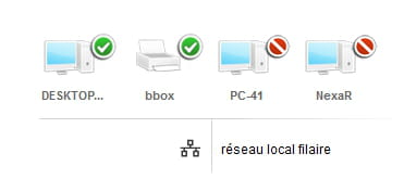

J'utilise depuis maintenant 6 mois des boitiers CPL pour relier mon ordinateur a ma box située dans une autre pièce.
Seulement voilà depuis quelques jours je remarques des baisses de performances du réseau inhabituelle qui m'ont poussé a aller regarder dans l'os de ma box (orange) pour voir si tout était normal.
La présence de différents appareils connectés en Ethernet m'ont tout d'abord troublé
En effet je n'ai pas connaissance d'un PC 41 ni d'un NexaR et donc aucune raisons que ceux ci apparaissent sur mon réseau. Mes connaissances restent très limitées sur ces sujets il se peut donc que ce soit des choses tout à fait normales mais qu'il me manque des infos.
Étant troublé que des appareils puissent être connectés sur mon réseau en filaire j'ai tout de suite pensé a mes cpl en me disant que quelqu'un devait pouvoir d'une manière ou d'une autre synchronisé le sien avec les miens.
J'ai donc premièrement débranché la sortie Ethernet de ma box qui va vers le CPL et effectivement plus aucun de ces appareils ne sont connectés.
Seulement voilà mon PC a toujours accès a internet, j'en conclus donc que je squat malgré moi la connexion d'un de mes voisins (je suis bien connecté a une box Bouygues et non orange maintenant)
Mais est ce même possible que les réseaux électriques soient reliés dans des appartements différents ? et comment faire pour que je reste connecté a ma box a moi et pas a celle de quelqu'un d'autre ?

    c'est tout à fait possible de se connecter aux modems CPL des voisins, ça c'est déjà vu dans 2 ou 3 discussions ici.
    Le compteur et le disjoncteur atténuent le signal radio des modems CPL mais ne le bloquent pas complètement.
    ça peut se produire à l'occasion d'un réappairage si les modems CPL de l'autre côté se trouvent également désappairés simultanément.
    La solution est donc de désappairer tes deux CPL (appui de plus de 10S sur le bouton d'appairage de chaque) et de les réappairer tous les deux sur une multiprise (appui de 2 s sur le bouton) et ensuite les remettre en place connecté à la box.

    Très étonnant première fois que je le vois.
    Le compteur électrique ne permet pas au signal des boîtiers CPL de passer, le réseau filaire genre éthernet se fait dans un seul appartement, le réseau 230v se fait dans un  seul appartement aussi avec un compteur par appartement.
    Reste la possibilité d'un ancien logement redivisé dans de l'ancien mais qui paie l'électricité aussi dans ce cas?
    On voit plus souvent le wifi des voisins quand on cherche à se brancher sur sa box, c'est pourquoi on utilise les "clés wep" par exemple. Dans ce cas le rond rouge barré sur un appareil qui n'est pas à toi signifie qu'il n'est par connecté sur ta box et la coche verte de tes appareils signifie que la liaison est faite sur ta box.
    Voilà les quelques repères que j'ai, pour moi le cas est bien mystérieux.

      je trouve ça très étrange aussi j'étais dans l'incompréhension totale quand j'ai débranché ma box et que j'avais toujours un accès internet...
      Je ne l'ai pas précisé mais les ronds rouges barrés sont là car j'ai bloqué l'accès a internet depuis ma box a ces appareils.
      Ils ont toujours accès au réseau local je suppose
