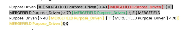

j'essaye d'utiliser la fonction If et Mergefield pour mettre une condition de couleur dans mon publipostage ci dessous
Cher Manager 1
Vous trouverez ci dessous vos résultats
Purpose Driven : 30
Collaborate :84
Now and for the future :50
Je souhaiterai que si la valeur est inférieure à 40 ce soit en rouge, si superieure à 70 en vert, sinon orange,
Ja'i essayé pour le premier champ Purpose driven en mettant ma deuxieme partie en rouge et même ca je n'y arrive pas :
{ IF { MERGEFIELD “Purpose_Driven” } >30 { MERGEFIELD “Purpose_Driven” } }
Merci par avance de votre aide car là je seche completement sur cette formule if avec inferieur superieur et mergefield.

  1. Willzac Messages postés 281 Statut Membre 15
    Voici ce que je viens de teste et cela foncton parfaitement.
    Vous faites d'abord les conditions ensuite vous colorez chaque valeurs si vrai comme sur l'image.
    PS : ALT+F9 pour afficher les codes
    NB: j'ai mis en jaune mais vous pouvez l'faire en orange
    Cordialement
    Willzac

    merci pour votre aide. Il y a quelque chose que je ne dois pas faire correctement car en faisant ensuite Alt+F9 j'obtiens par exemple pour le manager 1 dont le taux est 88 (donc je devrais voir le 88 en vert) là il apparait dans les differentes couleurs ?
    Est ce que vous pourriez me dire ce qui cloche sur ma formule ?
      88 est un champs ?
      Cela devrait être { MERGEFIELD “Purpose_Driven” } à la place si Purpose Driven est le nom de la colonne à teste (un nom de champs)
      et dans le votre vous l'avez mis 88.
      Fait une capture de votre tableau Excel pour voir ?
      Cordialement
