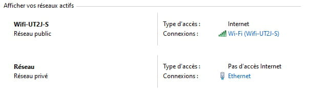

    1. Avant les manipulations faite dans votre dernier message, voici l'état actuel de l'Ethernet :

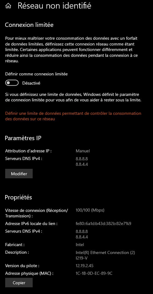

      J'ai vérifié l'état du réseau également, voici ce qui est indiqué :

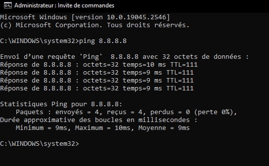

      J'ai testé le ping 8.8.8.8 :

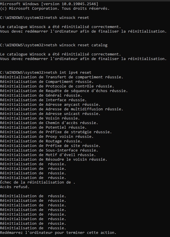

      Cependant, j'ai fais les commandes suivantes : netsh winsock reset, netsh winsock reset catalog, netsh int ipv4 reset. Désormais, l'état de l'Ethernet a changé, mais il reste impossible d'obtenir la page d'authentification sur le navigateur.
      Le réseau devient non identifié tandis qu'au début il était en réseau privé.
