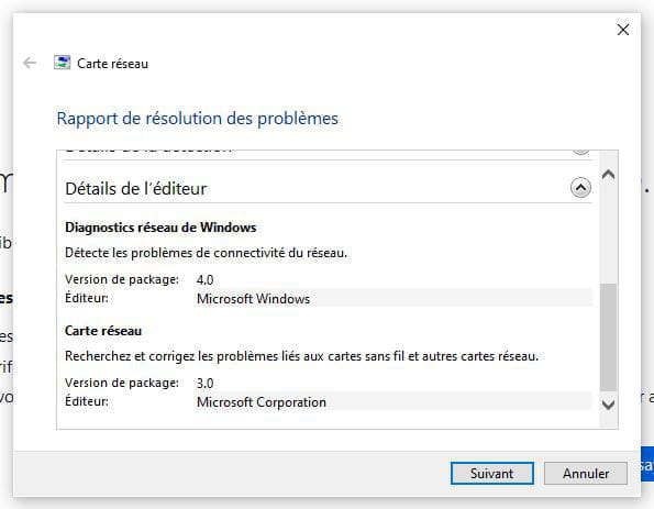

J'ai installé Windows 10 sur un nouveau disque dur et depuis j'ai un soucis de carte réseau. Quand je démarre mon ordinateur, le câble Ethernet est branché mais je dois passer par l'outil de résolution de problème pour qu'on me suggère de redémarrer mon ordinateur et c'est seulement là que ma carte réseau est opérationnelle et se connecte sur le réseau Ethernet.
Je dois avoir un soucis. Pouvez-vous m'aider svp?

  1. nicoamano Messages postés 127 Statut Membre 1

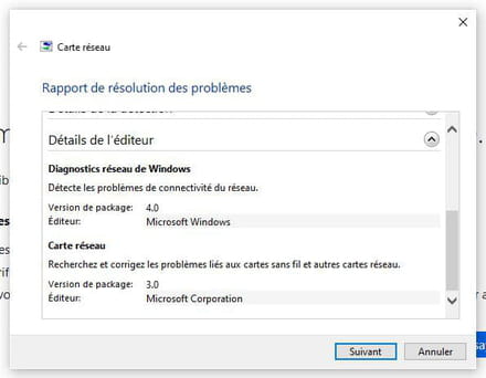

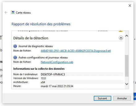

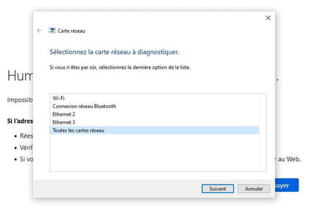

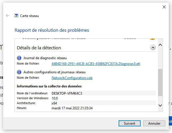

    Je mets en pj des capture écrans des divers messages ainsi que la procédure que je suis.

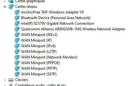

    Dans carte réseau j'ai :

    Gestionnaire des périphériques
    Va dans cartes réseau
    Fais clic droit sur --> Intel(R) 82579V
    Désinstaller
    Coche --> supprimer le périphérique
    Désinstaller

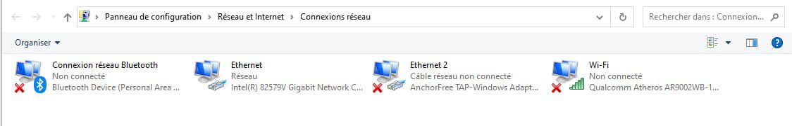

    Aussi, j'ai plusieurs connexions réseau je ne comprends pas pourquoi j'en ai 2 ethernet...
  8. kaneagle Messages postés 86302 Date d'inscription   Statut Modérateur Dernière intervention   14 692
    L'ethernet 2 est pour un vpn sans doute ?
