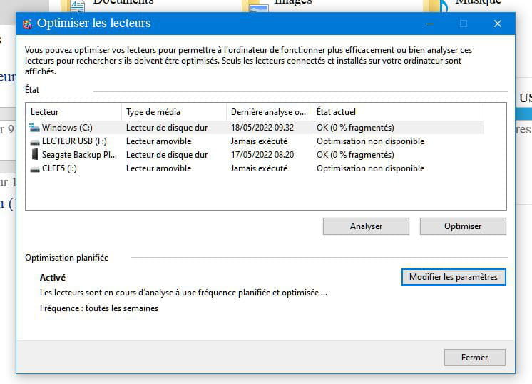

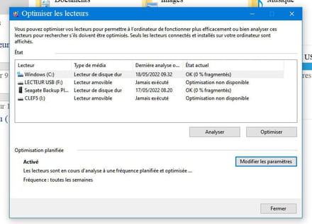

          bonjour
          fait aussi un Scandisk et une Défrag du disque
      3. C'est bien de me le confirmer, car ça m'a effleuré l'esprit.
        Je peux toujours commencer par ces 2 manips.
          J'ai fait Scandisk et Défrag. rien de changé...
