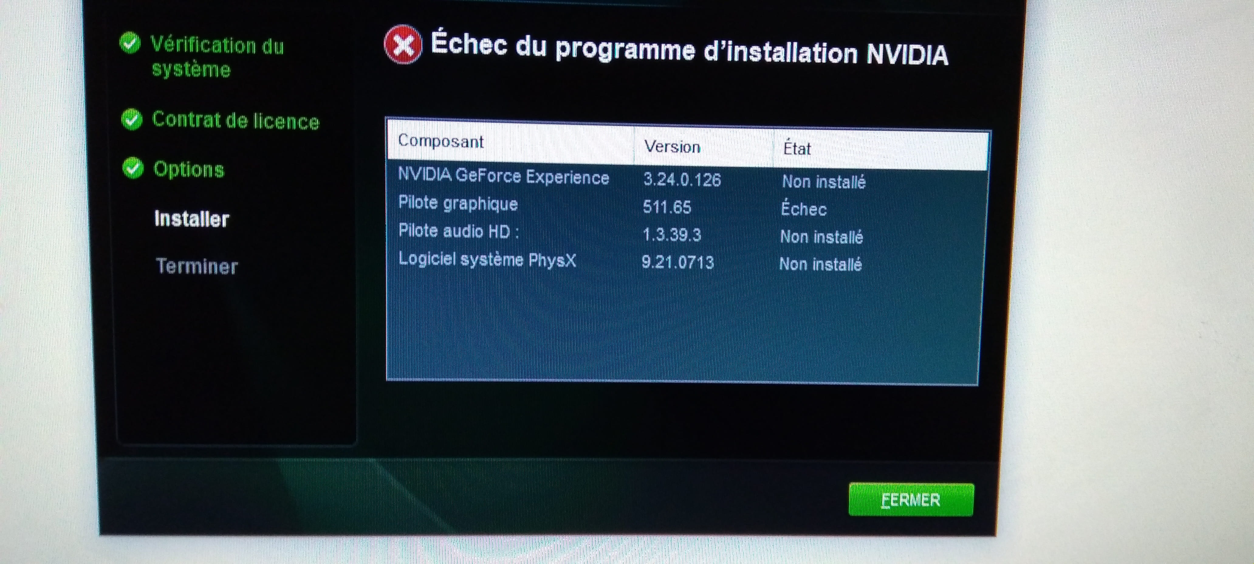

J'ai un problème avec ma carte graphique Nvidia GTX 745 depuis quelques jours.
J'ai voulu faire la mise à jours du pilote de ma carte graphique.
Quand je lance l'installation de la mise à jours au bout de quelques seconde.
Avec le pilote d'installation un message apparait.
Je suis sous Windows 10 21H2 le pilote est compatible Windows 10;
Voici en photo ce qui est marqué à l'écran

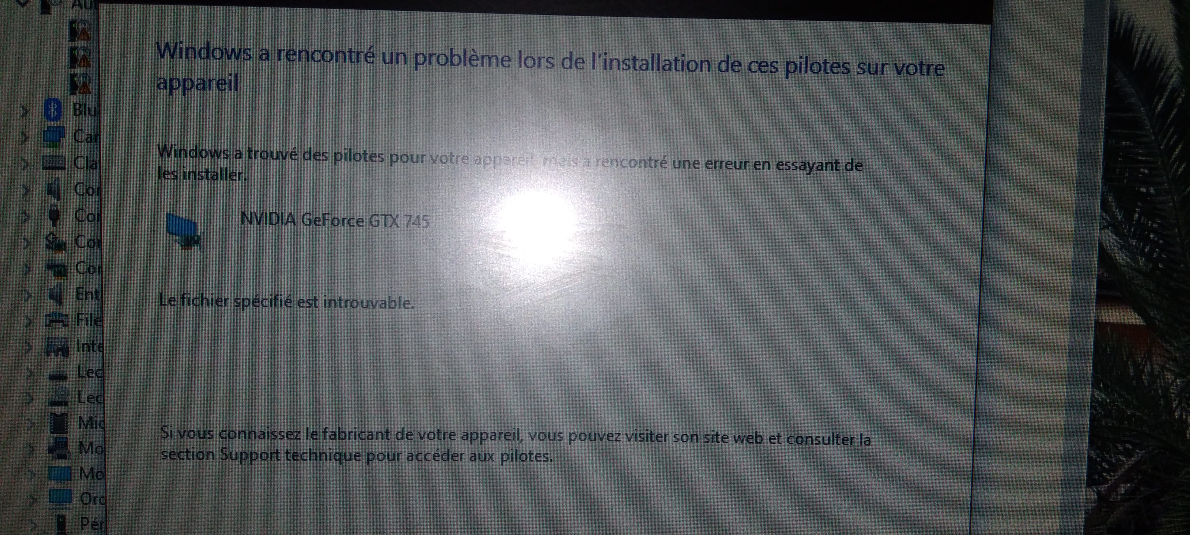

Et dans le gestionnaire de périphérique impossible de mettre à jours le pilote.
Un message me marque à l'écran
