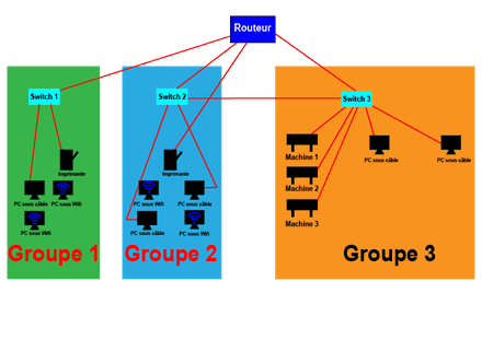

J'ai des machines en réseau (ordinateur et imprimante) et j'utilise deux technologies (réseau filaire et sans fil). Mon souci est que depuis un temps lorsque les impressions sont lancer depuis les postes sous wi-fi ou sous réseau filaire, les imprimantes ne réagissent pas aussitôt il faut redémarrer le spouleur d'impression pour que les impressions sortent. Je suis fatiguer de procéder de cette manière tant disque les impressions devraient se lancer automatiquement comme avant. Petite précision PC sous Windows 10 et les imprimantes Xerox WorkCenter 7835.
Besoin d'aide, merci à vous tous

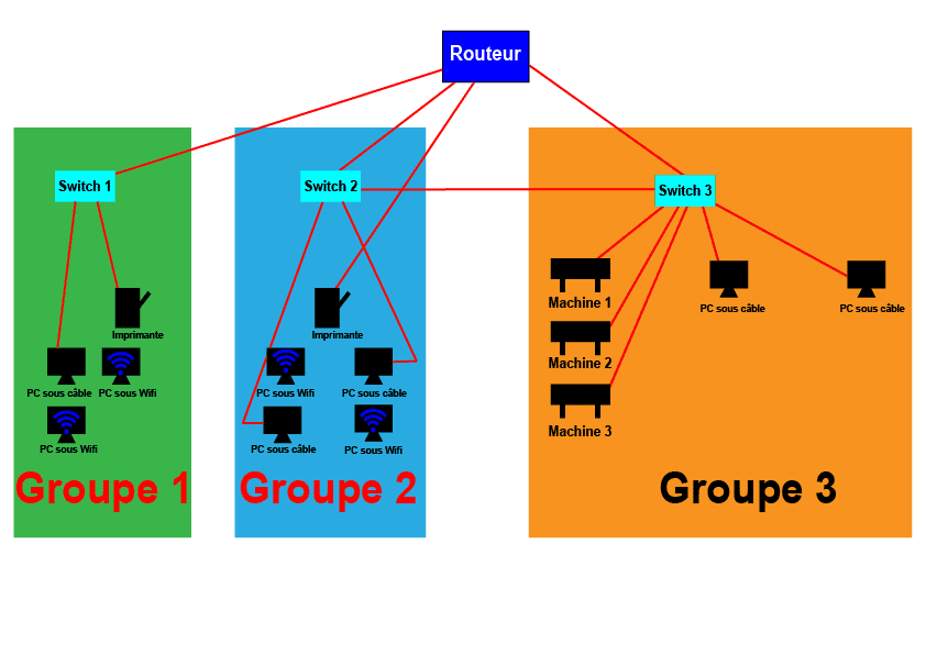

Voici comment se présente le schéma
Cordialement.

    1. Salut Brupala merci d'avoir réagi à ma question
      Effectivement les 3 groupes sont dans le même réseau IP et le Spouleur je le redémarre depuis l'ordinateur qui lance l'impression (PC sous réseau filaire ou sous Wifi). L'idée de désinstaller et réinstaller les imprimantes était déjà mise en application, par contre je me demande est ce que mon problème est au niveau de Hardware ou de Software (mise à jour système, pilote d'imprimante obsolète,... ou les câbles réseau, carte réseau...) je reste perplexe à ce sujet.
