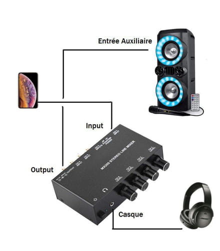

    Comme il est fortement déconseillé de mettre quoique se soit en parallèle sur une sortie casque, le mieux serait de passer par une mini table de mixage. EXEMPLE ==>
    https://www.amazon.fr/Zerone-Mixeur-Cancelling-karaok%C3%A9-canaux/dp/B07H4MKPJF/ref=sr_1_2_sspa?dchild=1&keywords=mini+table+mixage&qid=1612972063&sr=8-2-spons&psc=1&smid=A39V3CUVEQP3GO&spLa=ZW5jcnlwdGVkUXVhbGlmaWVyPUE2STdFNk0zSVZKTVgmZW5jcnlwdGVkSWQ9QTA3NTIwNTgyRklJNTVVMENWTFRXJmVuY3J5cHRlZEFkSWQ9QTA4MjAzNDExRlYzS0UwMlhOS1FYJndpZGdldE5hbWU9c3BfYXRmJmFjdGlvbj1jbGlja1JlZGlyZWN0JmRvTm90TG9nQ2xpY2s9dHJ1ZQ%3D%3D
    Le branchement sera relativement simple du fait que vous avez une entrée Auxiliaire sur votre Creed 266. Mais il vous faudra sûrement acheter en plus des adaptateur jack 3,5 stéréo mâle vers RCA blanc/rouge et en longueur suffisante.
    https://www.sono-energie.com/fr/enceinte-active/3282-enceinte-autonome-sur-batterie-koolstar-creed266-300w-usb-sd-bluetooth-micro-filaire-2x-boomer-16cm-a-led-rvb-3701123938511.html
    Schéma rapide ==>
    Pour les minis mixers il y en a assurément de moins chers mais faire gaffe qu'il y a bien une sortie casque.
    Cela ne reste qu'une suggestion. Baladur, auquel je joins mes salutations, aura peut être une autre idée.

        2. Bonjour,
          Je viens de recevoir la mini table de mixage.
          Est ce que je peux brancher mon téléphone autre part que sur « CH1 INPUT » car la prise est bizarre. Est ce qu’il existe un adaptateur pour que je puisse brancher mon téléphone?
          Merci.
            Jojolaguitare vous a dit :
            <<Mais il vous faudra sûrement acheter en plus des adaptateur jack 3,5 stéréo mâle vers RCA blanc/rouge et en longueur suffisante. >>
            L'entrée à utiliser est CH2 -CH3 ou CH4 (c'est là qu'il y a des prises RCA en entrée).
