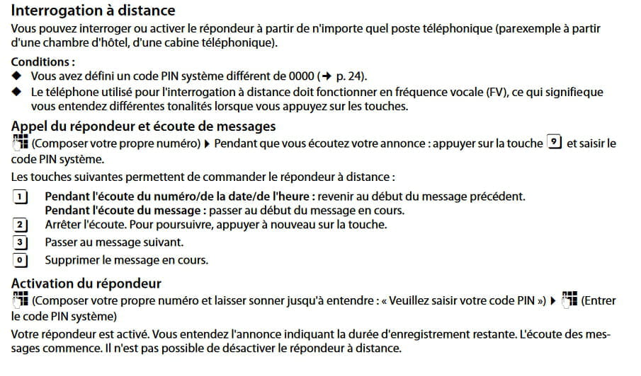

    1. En fait je me suis mal exprimé. J'ai un téléphone fixe gigaset A420 et quand je ne suis pas chez moi je consulte mes messages. Avant pas de problème pendant l'annonce je faisais le 9 l'annonce s'arrêtait et je faisais mon code Pin. Maintenant l'annonce continue et je n'ai pas accès à mes messages.
        La procédure est la bonne... pour un A420A qui possède un répondeur intégré ( plusieurs boutons sur la base) .
        Mais un A420 lui n'a pas de répondeur (un seul bouton sur la base)
        Vous avez quel modèle A420 ou A420A.
        Maintenant si vous avez bien un A420A le répondeur est-il bien en marche ?
        Y a t'il des messages enregistrés ?

      2. Bonjour Baladur mon téléphone est un A520a et mon répondeur est en fonctionnement. L'année dernière cela fonctionnait et plus maintenant alors que je n'ai rien changé
          A420a OK...
          Il y a, ou avai(en)t, des messages sur ce répondeur, lors des tentatives de consultation externe.
          Le répondeur est réglé à combien de temps avant de décrocher
          Voir Menu - Répondeur - Enclen.repond.
