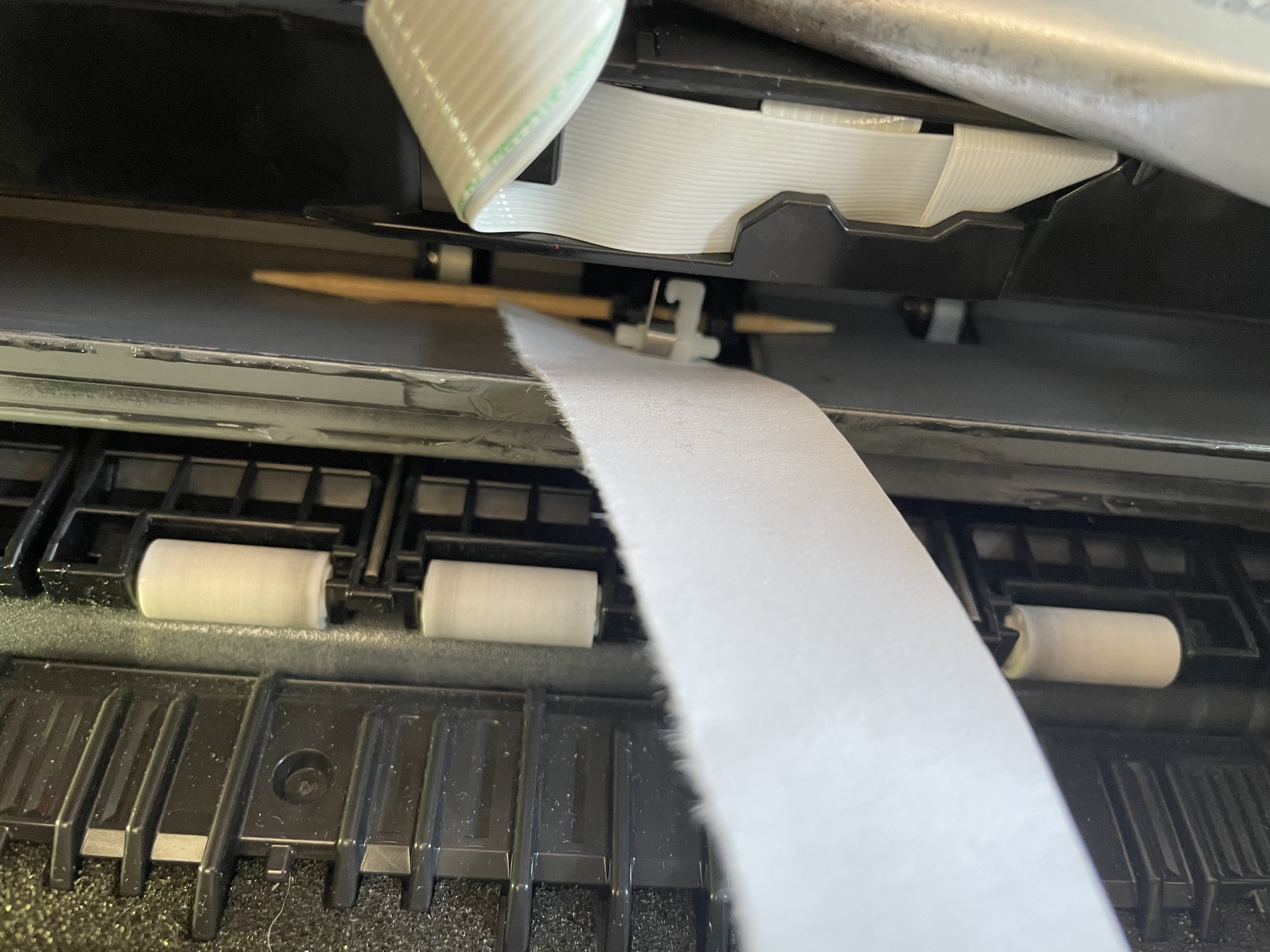

J'avais le même problème que celui que vous décrivez sur une PIXMA TS9050. Les 4 derniers cms de base de page restaient et les sauts de page étaient aléatoires.

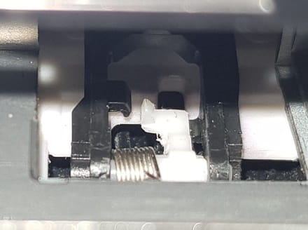

Je me suis "attaqué" à une tentative de réparation et ai visiblement abouti.Le problème est mécanique et provient d'une petite pièce plastique avec ressort qui je pense détecte les feuilles. Cette pièce est prise entre deux ergots. Elle se situe derrière la tête d'impression (déplacer le chariot si nécessaire pour la voir).
Dans mon imprimante la pièce était sortie de l'un des ergots et devait ne plus assurer correctement sa fonction.
Pour réussir à la remettre, j'ai soulevé la partie noire délicatement avec un petit tournevis et ai ensuite utilisé une pince à épiler pour tenir la pièce blanche et son ressort et la remettre entre ses ergots.
Si la pièce "tombe" dans l'imprimante (ce qui ne manquera pas de vous arriver de nombreuses fois !), on la récupère sans difficulté par l'arrière de l'imprimante en ayant pris soin d'enlever le cache et de retirer les rouleaux).
Manip nécessitant patience.
En espérant que cela vous aide.-

Merci beaucoup pour cette réponse et cette manip qui effectivement a résolu le problème pour moi...voilà mon imprimante repartie pour je l'espère plusieurs années !
il a fallu être méticuleux et patient, mais je me suis facilité la tâche en arrivant à libérer le cache plastic noir qui réduit l'accès à cet endroit bien exigu...j'ai pris quelques photos complémentaires, si besoin, demandez les moi et je vous les enverrai
