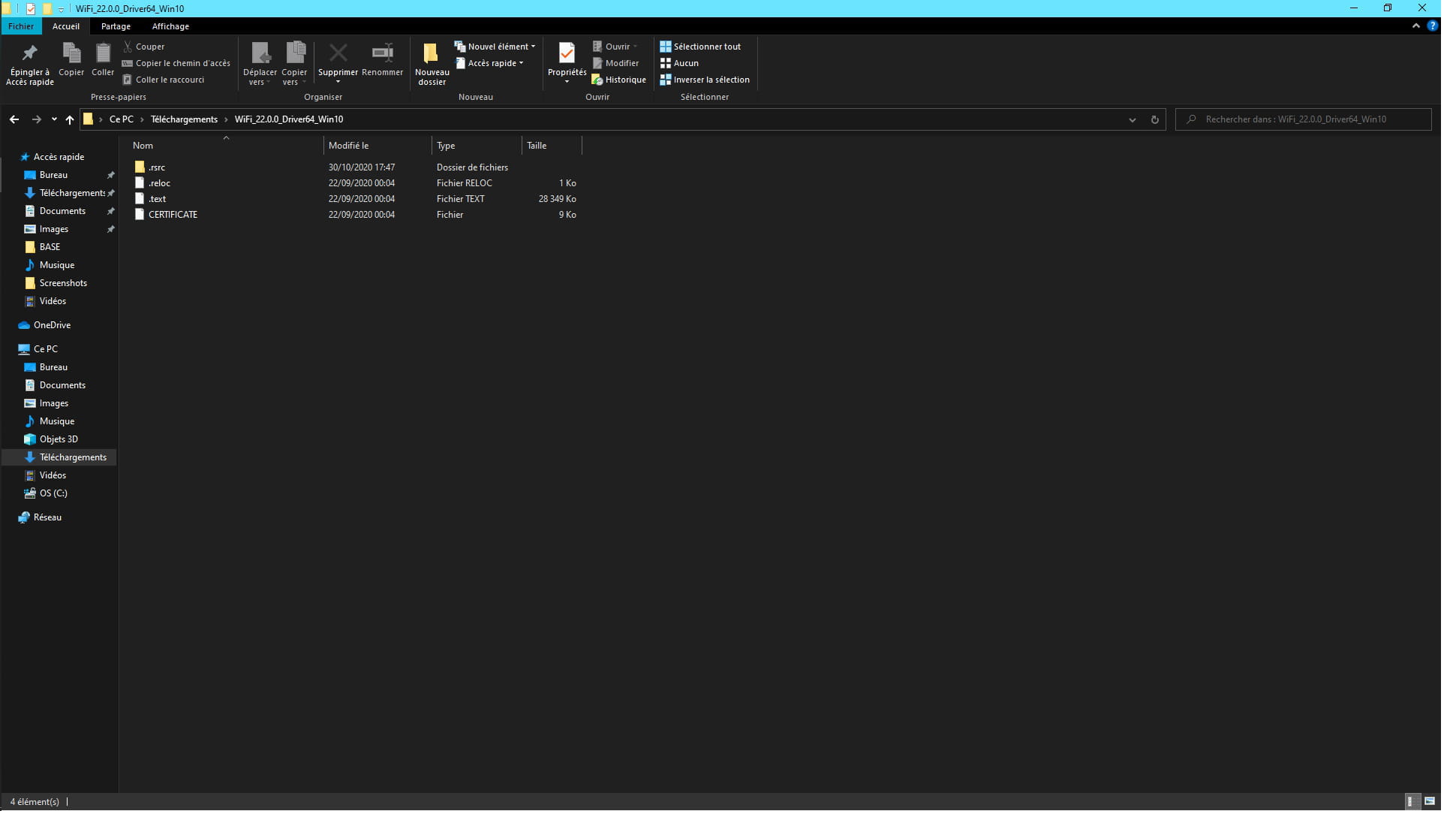

Bonjours a tous, voila comme expliquer dans le titre je ne peut plus me connecter en wifi mais la connexion par Ethernet fonctionne très bien . J'ai déjà essayer de réinstaller des drivers mais rien , j'ai essayer de reboot la carte réseau mais rien non plus , j'ai utiliser le logiciel "Drivercloud" mais la seule info qu'il me donne c'est un "Réseau DHCP" qui as une pastille rouge et il me demande d'installer le driver "WiFi_22.0.0_Driver64_Win10.exe" je l'ai fait mais toujours rien , ma carte réseau est la "Intel(R) Wi-Fi 6 AX201 160MHz" et mon Pc est le asus rog strix G17 si ça peut vous être utile . Merci a vous par avance

Ça ne s'extrait pas
À part dans Temp quand tu l'exécutes.
Ça doit être le même exécutable que depuis le début.

ok, clique droit sur l'exécutable, et choisi "exécuter en tant qu'administrateur"
dit moi ce que ça donne après redémarrage du pc

ça ne change rien , je l'avais déjà fait avant mais ça ne fonctionne toujours pas
