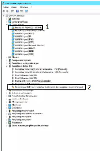

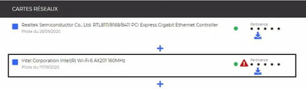

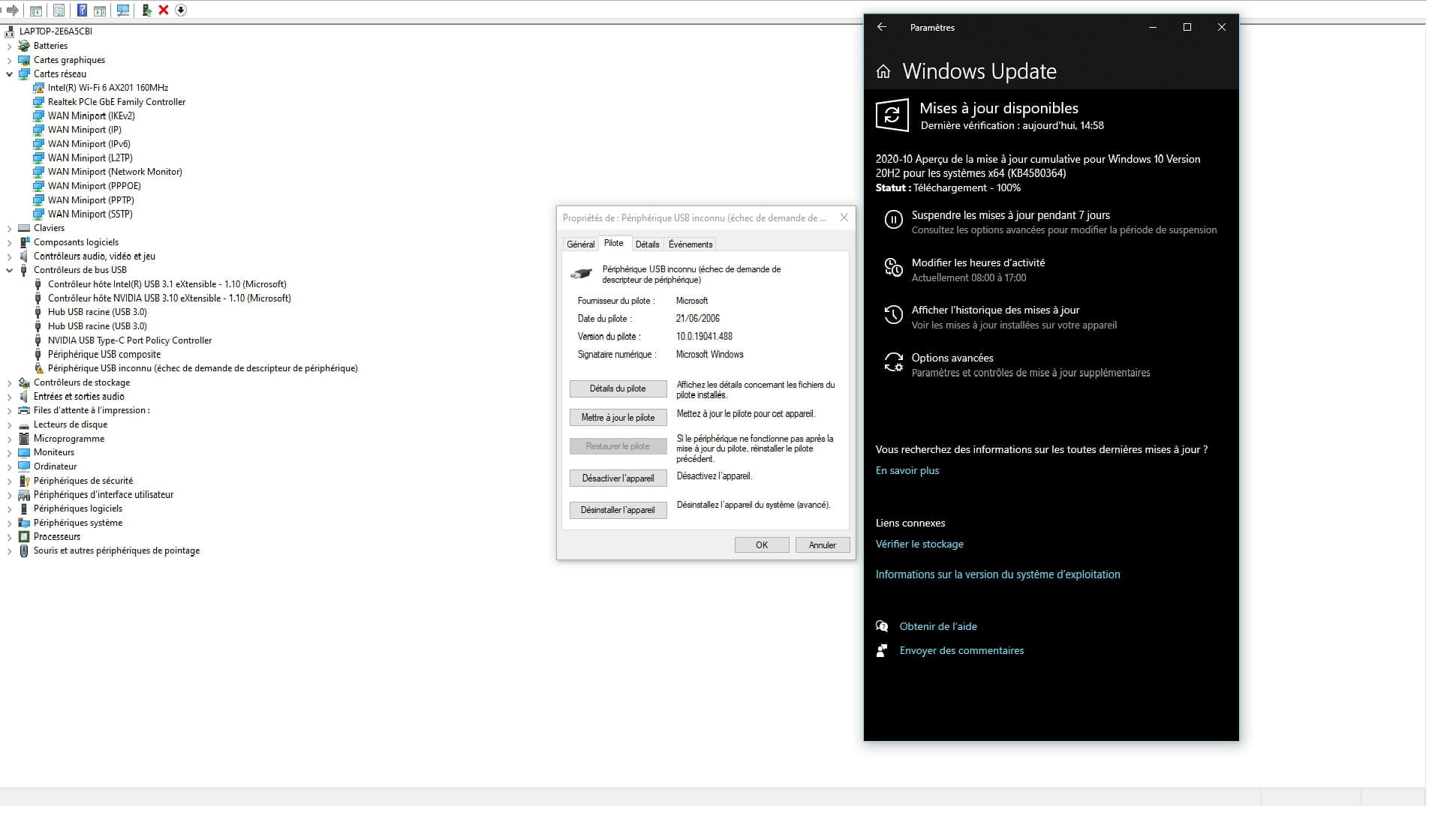

Bonjours a tous, voila comme expliquer dans le titre je ne peut plus me connecter en wifi mais la connexion par Ethernet fonctionne très bien . J'ai déjà essayer de réinstaller des drivers mais rien , j'ai essayer de reboot la carte réseau mais rien non plus , j'ai utiliser le logiciel "Drivercloud" mais la seule info qu'il me donne c'est un "Réseau DHCP" qui as une pastille rouge et il me demande d'installer le driver "WiFi_22.0.0_Driver64_Win10.exe" je l'ai fait mais toujours rien , ma carte réseau est la "Intel(R) Wi-Fi 6 AX201 160MHz" et mon Pc est le asus rog strix G17 si ça peut vous être utile . Merci a vous par avance

tes captures d'écran ne sont pas très lisibles
je vois que tu as un deuxième périphériques en alerte (périphérique USB)
comme le pc est neuf, je présume que tu n'as pas/pas beaucoup de données a sauvegarder...

ouais a ca que je voie pourtant j'utilise bien Paint pour les capture d'écran et a part quelque jeux non je n'est pas grand choses

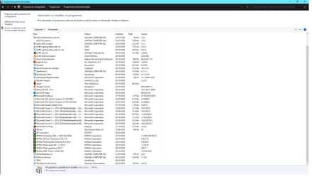

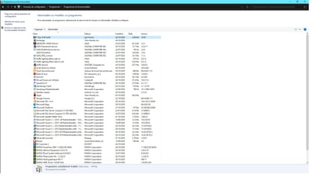

dans le panneau de configuration --> programmes et fonctionnalités, regarde les programmes Asus qui sont préinstallés par le constructeur, et poste 1 capture d'écran ou trancris les dans ta réponse

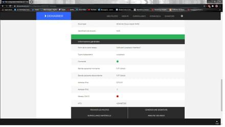

tu as dit que tu as fait 1 recherche avec Driverscloud, refait 1 recherche et poste l'URL de la page de recherche des pilotes tout en restant connecté sur Driverscloud

les captures d'écran sont illisibles
l'URL de la page de recherche des pilotes n'est pas valide --> L'url www.driverscloud.com/fr/configuration/66502727-1/resume est invalide
tu dois rester connecté sur Driverscloud quand tu me donnes L'URL de la page de recherche des pilotes

je vois tes captures d'écran, mais on n'arrive pas a lire ce qui est écrit

ah ok c'est bizarre. Non je je la voie pas non plus . je ne sais pas si il y a un moyen de partager les image avec une meilleure qualité

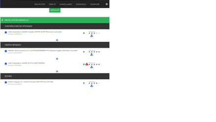

Et dans drivercloud , cliques sur mes pilotes et vois si tu as quelque chose pour le wifi
