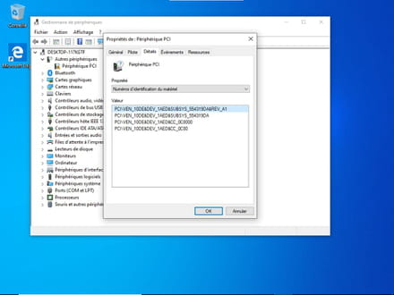

    Je rajoute d'ailleurs que le nom de ce périphérique est :
    PCI\VEN_10DE&DEV_1AED&SUBSYS_554319DA&REV_A1
  4. billmaxime Messages postés 50545 Date d'inscription   Statut Contributeur Dernière intervention   6 156
    salut
    l'identifiant que tu donnes est 1 USB de type C --> TU116 USB Type-C UCSI Controller
    poste 1 capture d'écran de ton gestionnaire de périphérques --> clique ici
  6. Quarante-12 Messages postés 8 Statut Membre
    Voila.

    fait ceci pour le périphérique PCI qui est en alerte dans le gestionnaire de périphériques

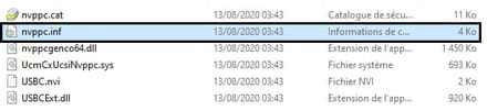

    1) télécharge 7zip sur ton bureau --> clique ici
    clique droit sur 7zip, et choisi "exécuter en tant qu'administrateur" pour l'installer
    2) Télécharge ce pilote --> clique ici
    et met-le dans tes documents.
    Fais clic droit sur --> nVidia-FORCED-10x64-PPC_1.45.831.832-drp.zip
    Sélectionne --> 7Zip
    Choisis --> extraire vers "nVidia-FORCED-10x64-PPC_1.45.831.832-drp\"
    Va dans le gestionnaire de périphériques.
    Fais clic droit sur le périphérique --> PCI
    Mettre à jour le pilote
    Parcourir mon ordinateur ......
    Disque fourni
    Parcourir
    Va dans tes documents
    Va dans le dossier du pilote dézippé --> nVidia-FORCED-10x64-PPC_1.45.831.832-drp
    Dossier --> nVidia
    Dossier --> FORCED
    Dossier --> 10x64
    Dossier --> PPC_1.45.831.832
    Sélectionne le fichier --> nvppc.inf et OK
    Redémarre et regarde si le périphérique est toujours en alerte ou pas dans le gestionnaire de périphériques
