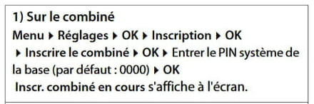

    La première chose à faire c'est inscrire le combiné du A400 sur la base du E290
    Pour ce faire :
    Débrancher électriquement la base du A400 et mettre la base du E290 sous tension
    Sur le combiné A400 (extrait notice A400 page 11)
    Sur la base du E290 (extrait notice E290 page 44)
    Dans les 60 sec, appuyer sur la touche Inscription/Paging de manière prolongée (3 sec. min).
    A ce stade le combiné A400 est devenu un combiné supplémentaire du E290 (il peut vous servir de 2ème combiné. Sa base (non connectée à la ligne téléphonique) servant uniquement de chargeur.

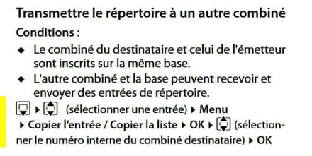

    Pour le transfert du répertoire du A 400 vers le combine du E290
    Sur le combiné du A400, exécuter la procédure suivante : (extrait notice A400 page 9 )
    Attention à ne pas faire l'inverse n'essayez pas de transférer du combiné E290 le répertoire qui est qui est vide... vous perdriez le répertoire du A400.
