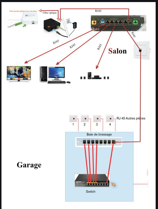

      1. Utilisateur anonyme > Khoinz Messages postés 14 Statut Membre
        là n'est pas le problème
        Mais si, justement, à mon avis si les prises dans vos pièces n'ont aucune liaison ça ne fonctionnera pas.
        Voyez ici par exemple:
        https://www.zupimages.net/up/20/41/fbmr.jpg

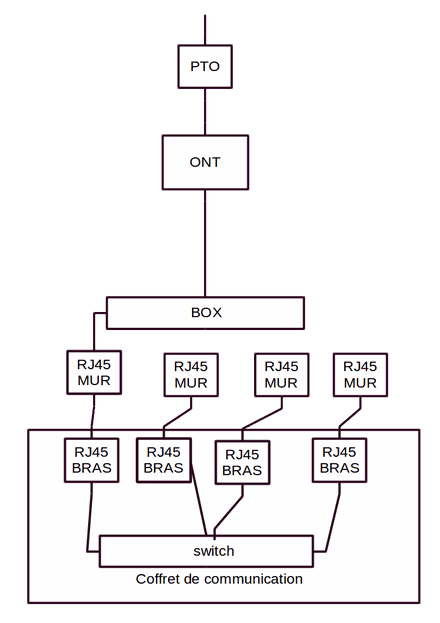

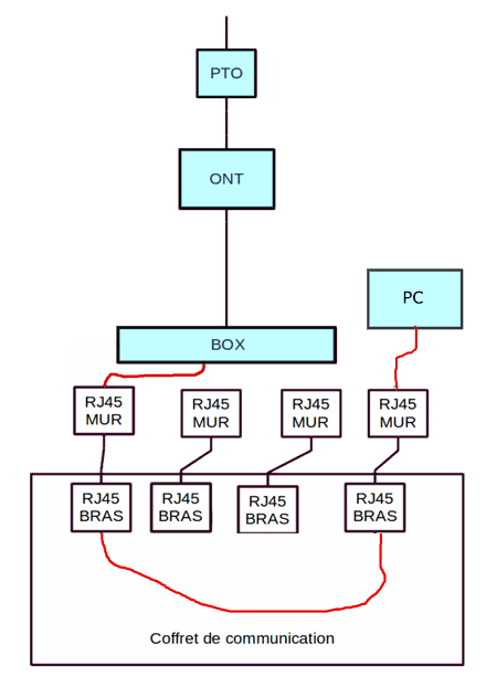

  3. brupala Messages postés 111187 Date d'inscription   Statut Membre Dernière intervention   14 461
    tu as besoin de combien de prises RJ45 murales en fait ?
    si c'est une seule, tu peux faire ça:
    si c'est plusieurs,
    il faut faire ça:
