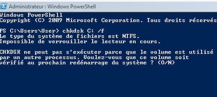

  2. Poupou576 Messages postés 80 Statut Membre 10
    Quand je rentre la commande une erreur apparaît et dit "CHKDSK ne peut pas s'exécuter parce que le volume est utilisé par un autre proccesus.
    1. seb77150 Messages postés 6285 Date d'inscription   Statut Membre Dernière intervention   500
      peut tu m'envoyer une capture d'écran ?
      1. Poupou576 Messages postés 80 Statut Membre 10 > seb77150 Messages postés 6285 Date d'inscription   Statut Membre Dernière intervention
      2. seb77150 Messages postés 6285 Date d'inscription   Statut Membre Dernière intervention   500 > Poupou576 Messages postés 80 Statut Membre
        appuie sur o puis redémarre
      3. Poupou576 Messages postés 80 Statut Membre 10 > seb77150 Messages postés 6285 Date d'inscription   Statut Membre Dernière intervention
        Juste après l'analyse il ne se passe rien et mon ordi redémarre
