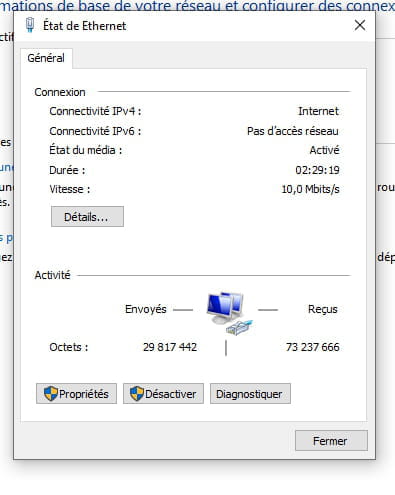

Hors je ne m'en sors pas , pas de signal sur le switch alors que si je branche le pc directement sur le RJ45 j'arrive à avoir le signal. Qu'est ce que je ne fais pas bien ? Et quels sont les paramètres à entrer dans la box afin de chopper internet sur le PC et le boitier Reolink ?

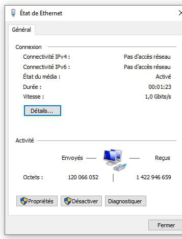

Le problème est l’absence de signal via le switch lorsque le bureau est relié par un câble RJ45, alors que le PC directement relié à la box obtient l’accès Internet. La solution est que le câble soit défectueux et doit être remplacé par un Cat6 pour obtenir un débit et maintenir le réseau à 100 Mbps entre la box et le switch. En cas de persistance, d’autres échanges indiquent que des câbles trop longs ou de faible qualité perturbent le passage par le switch et qu’il faut tester des câbles adaptés. Des échanges supplémentaires montrent que la longueur et la qualité des câbles influent sur le débit et l’accès réseau lorsque le switch est entre la box et le PC.
Bon , alors bilan de tout ça , câble pourri = débit merdique , donc remplacement du câble par un catégorie 6 , tout à l'air de fonctionner , état du réseau 100mbits à l'arrivée au switch (comme à la sortie de la box)
