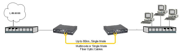

J'ai une petite question concernant la conversion de l'Ethernet à fibre grâce à un convertisseur de média RJ45 vers fibre 1Gb/s, je veux savoir comment cette conversion s'effectue, y a t'il une déformation du signal Ethernet? ou la fibre garde le même signal Ethernet il fait juste des atténuations. vrm je voudrai savoir à l'attente de vos réponses le plutôt possible. Mercii.

  1. Bonjour
    Il faut un convertisseur à chaque bout !!
    En fait c'est comme le téléphone... Il faut que les deux bouts en ai un :-)
    A+
    1. Non, pas forcément,
      on peut connecter d'un bout en RJ45 et de l'autre en fibre, donc un seul convertisseur.
      La condition, c'est que côté fibre le laser du convertisseur soit compatible avec le SFP ou le GBIC du switch.
    2. @brupalaHaaa, bien sur, et si tout l’équipement est fibre pas besoin de convertisseur !!
    3. @Utilisateur anonymeC'est généralement le cas aujourd'hui ....
      en fait,
      dans le switch, ça reste du cuivre, mais les convertisseurs sont de plus en plus intégrés au switch (SFP, SFP+,QSFP)
    4. @brupalaTout à fait... Mais Saymee ne semble pas dans la confidence... ;-)

      J'ai compris. En effet je propose d'utiliser un convertisseur RJ45/fibre 1Gbps pour transmettre des données depuis un lieu vers un autre et j'ai pensée qu'il garde le même signal sauf que l'atténuer (ça dépend du mode de la fibre), donc je compris qu'il va recevoir le signal Electrique (numérique) Ethernet et il le recode et le transmettre via la fibre sous forme des rayons a fin de le recevoir dans l'autre côté sous cette forme (par ce que j'ai utilisé un seul convertisseur) .. c'est ça le principe n'est ce pas ?
    2. @Saymeeoui tout à fait,
      ton adjectif numérique qui ne colle pas, ça reste numérique, mais ça passe de électrique à optique via un laser pour l'émission et via un photo transistor pour le réception dans l'autre sens, plus des choses électroniques pour changer le codage.
      en tout cas, au contraire d'un switch, pas de buffers, de stockage de trame ou de détection d'erreur, rien n'est lu à ce niveau.
    3. @brupalaOuiiiii vous avez raison, l'idée c'est de faire la remontée des données depuis un Automate vers une salle; je vais sortir avec un Ethernet RJ45 côté automate et le convertisseur va le convertit en fibre à fin d'aller à la salle je n'ai pas besoin d'un hub ou switch, en fait c'est un traitement du projet de fin d'études vous m'avez beaucoup aidé .. Mercii infiniment !
