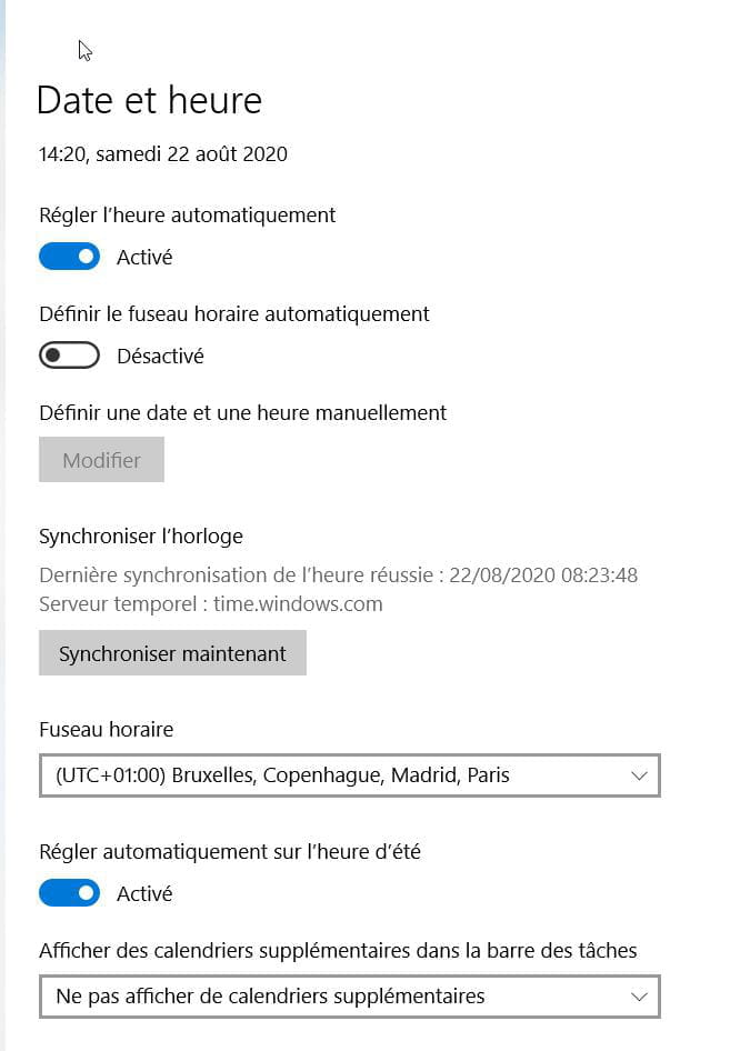

  2. Modérateur
    Va dans les Paramètres du pc à Heure et langue.
    Vérifie que la Région est bien la France, puis va dans Date et heure.
    Le paramétrage doit être :
    Tu peux cliquer sur Synchroniser maintenant pour voir si ça marche.
    1. je n'ai pas "synchroniser maintenant" !
