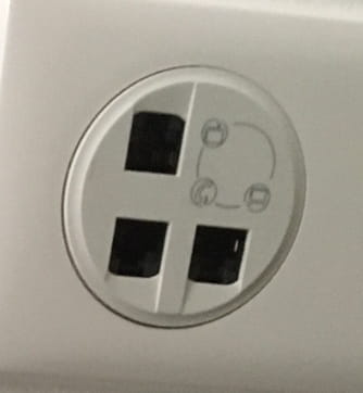

      je vais rechercher la doc , mais ce qui m'intrigue et que je n'ai pas encore vu c'est la prise murale multiple (un éclateur de paires, je suppose) que l'on voit ici:
      ça doit correspondre à une des 4 prises du bas du brassage, probablement la 4 eme, je pense que les 3 autres sont les câbles de couleur, en tout cas elles arrivent à ta box.

            En théorie son adsl aurait dû passer par la prise éclatée en 3, il est là pour ça, c'est dommage de bloquer une prise ethernet complète pour ça.
            si ethernet était passé par la prise "éclatée", il aurait été limité à 100Mbit/s car il n'aurait disposé que de 2 paires sur ls 4.
            mais tu as 3 prises à côté, donc, c'est bon, tu peux connecter l'entrée LAN du switch à ta box via une autre prise, celle au dessus de celle où il y a le câble jaune par exemple.
            pour l'instant on ne sait pas où arrive la prise "éclatée" en 3 au brassage.
            probablement une des deux libres du bas, vois où part le câble sur LAN en bas du switch.
