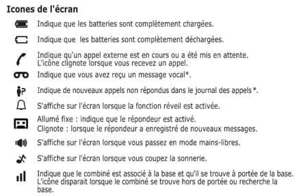

        @LilaroseQuelles sont les icônes presentes sur la ligne du haut des écrans de vos combinés
        Voir ci dessous
        Précisez si certaines sont clignotantes.
        Re-débranchez tout.... ôtez les batteries des combinées remettez, dans l'ordre, la base en service puis remettez les batteries en place dans les combinés.
    2. Icone de batteries avec 3 traits noirs pas clignotantes.
      Icone d association du tel. 3 traits noirs.
      Je fais un nouvel essai.
